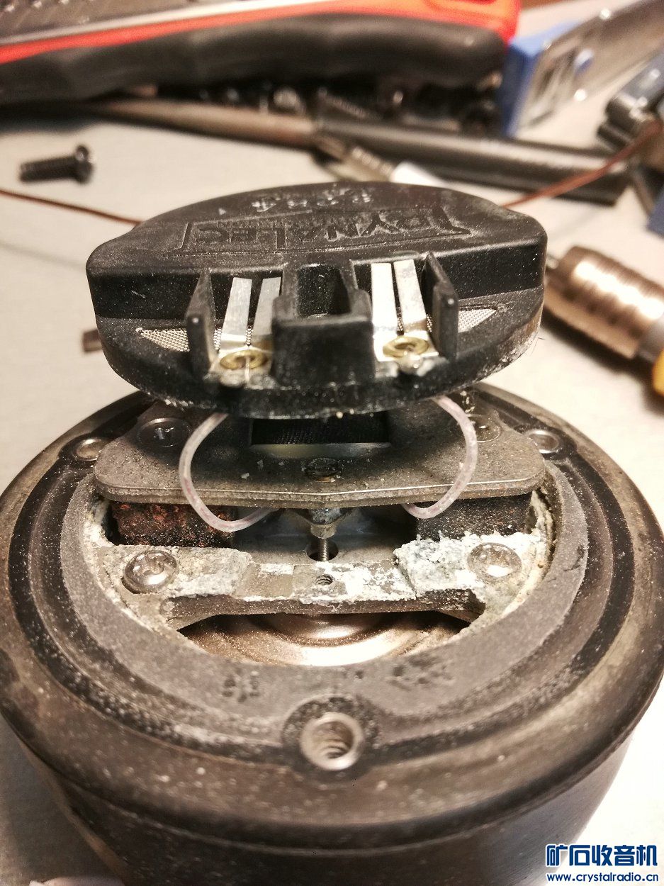

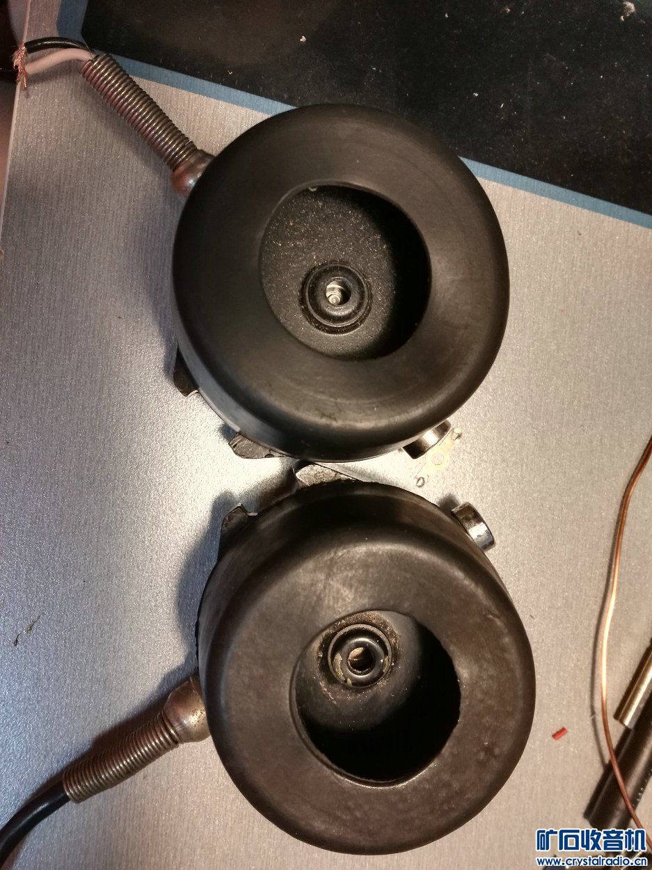

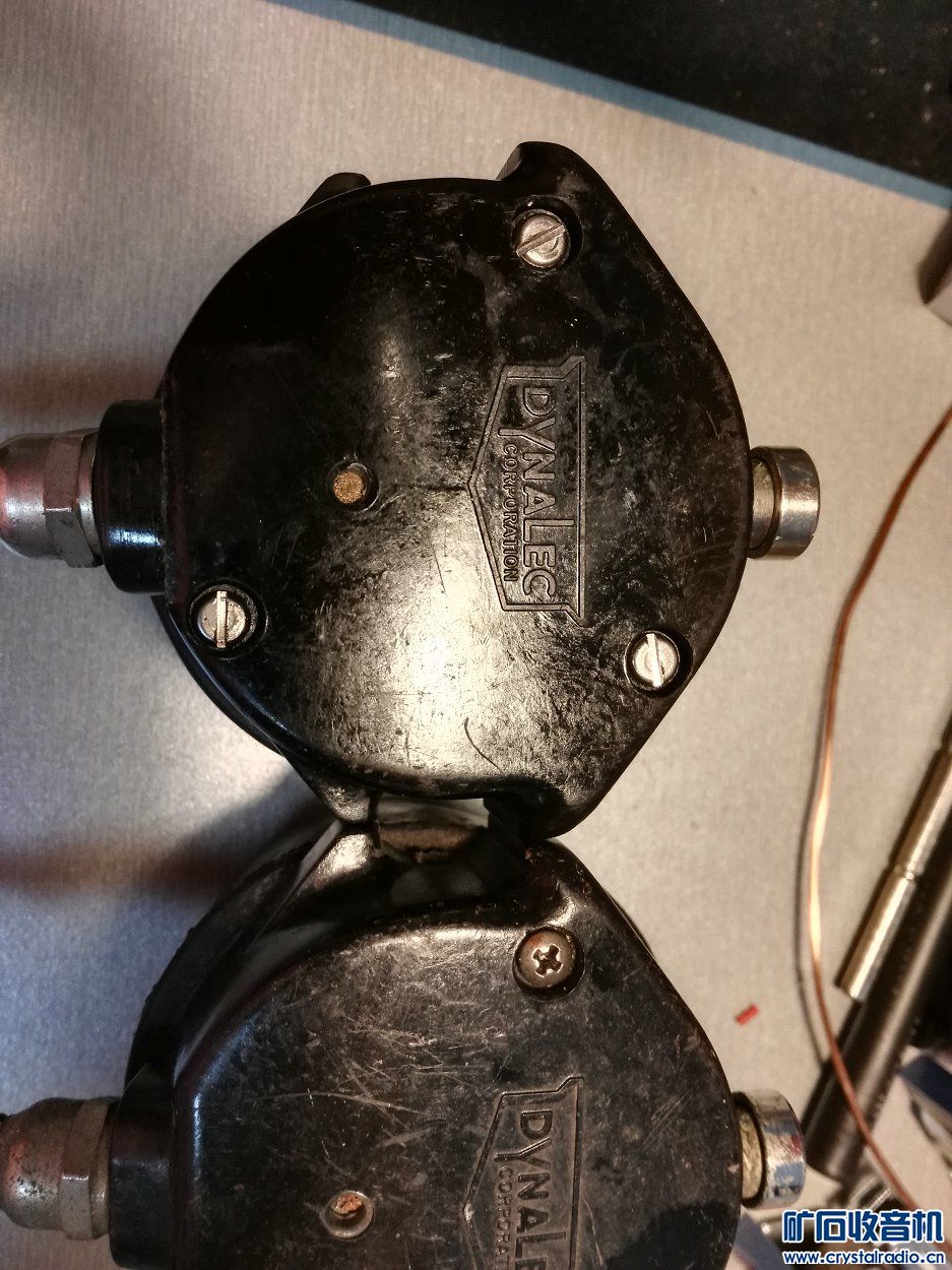

TB上入手了2个散装二手DYnalec话头,88元一个,当时想买耳机,卖家说没货了,要等。我说等不及了就话头吧。话头有大小声两种,大声的贵150一个。想想从来没玩过洋耳机,就先买2个88的话头试试吧。要是好玩等耳机到货了再买。
话头很快到货了。看看外观还行。测直流电阻5.0欧,电感5MH左右,测电感时顺便听声音,确实小声。

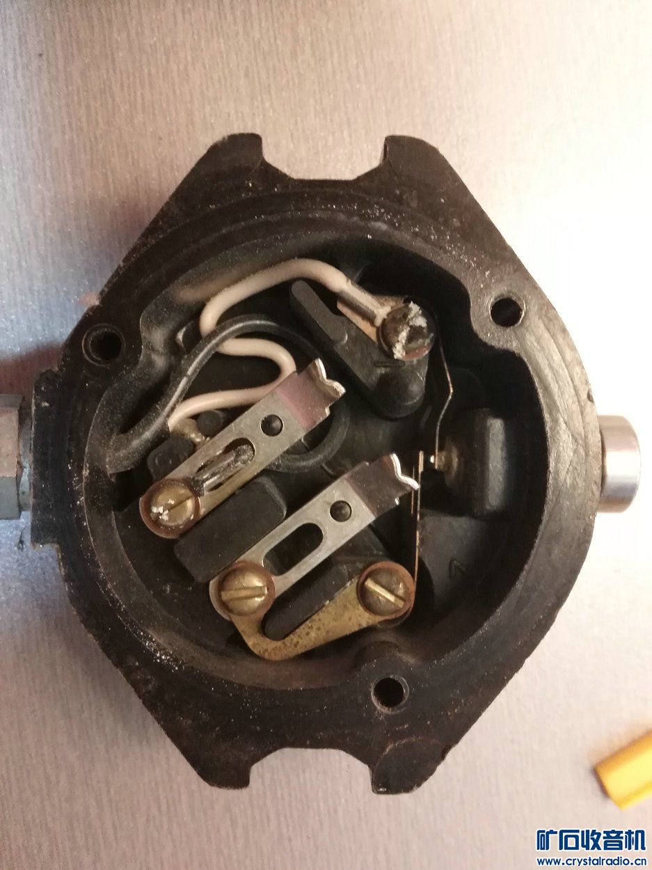

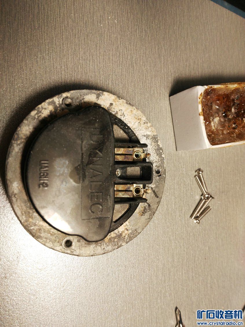

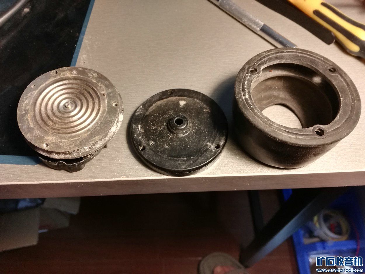

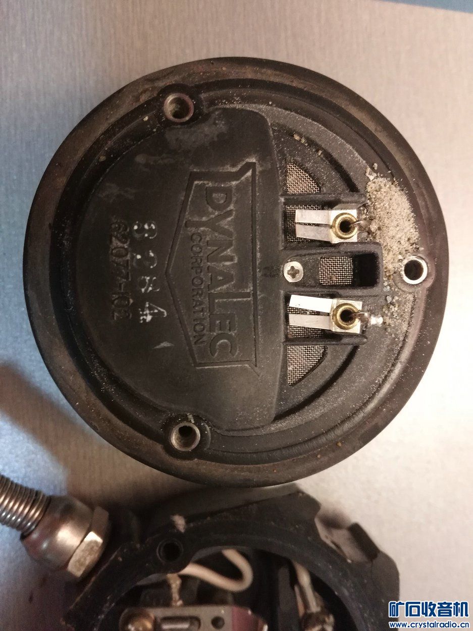

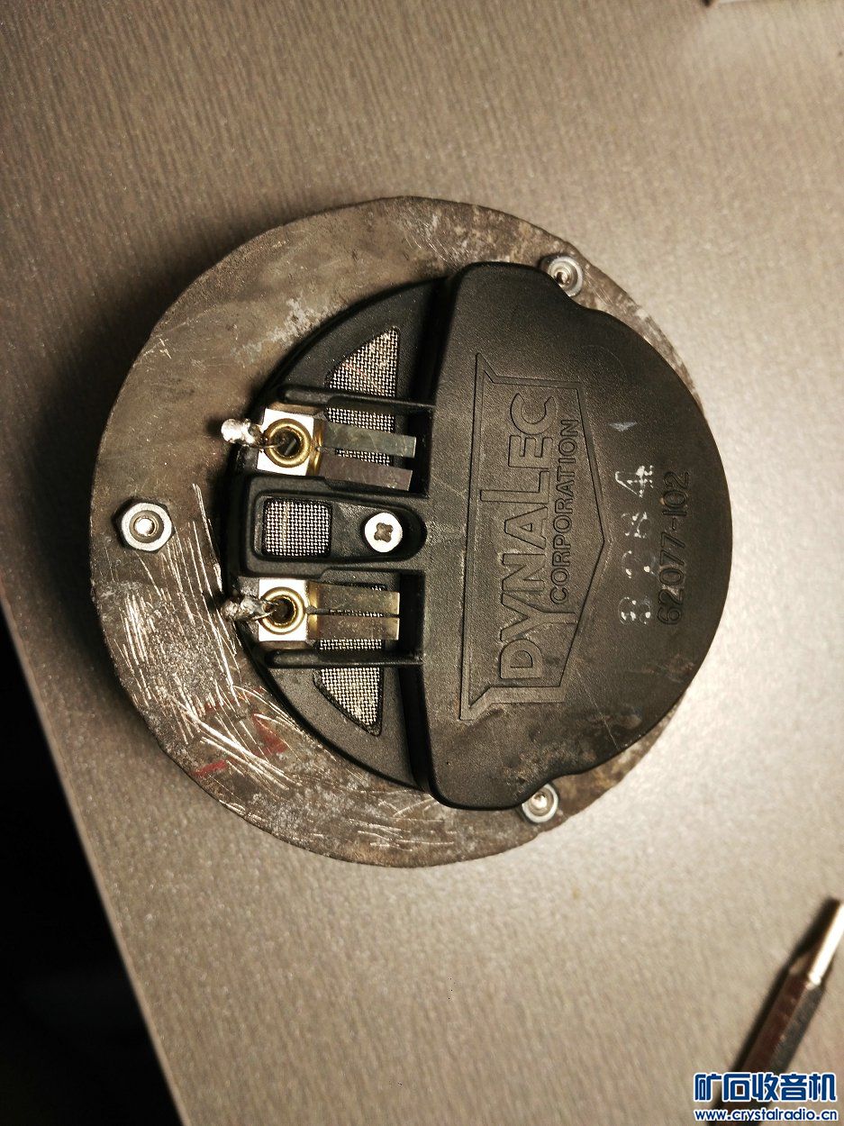

迫不及待开始拆,螺丝倒是没生锈,很好打开。打开后,首先看到一堆白色的细沙子一样的东西,(没错!不是沙子就是海盐吧?在海上工作的甲板耳机果然“名不虚传”)。赶紧拿个吹球把沙子吹走。此时发现有些是吹不走的锈斑黏在框架等处。拿锉刀刮掉“生锈”的部分。把一个塑料结构打开,就看到舌簧,极靴,驱动杆等结构了。把话头外包的橡胶套去掉。观察发现舌簧和极靴之间很多锈斑和沙子,吹球反复吹舌簧和极靴部位,发现有效果,在灯光下看舌簧和极靴的间隙出现了,位置还不错,位于中间。振膜之前的前盖是铝做的,很结实。揭开前盖,可见振膜上还是有锈斑和沙子。清理干净后,把前盖和振膜用自己的2mm螺丝螺母固定,去除原来的后盖和橡胶套。这样精简出来一个“耳机”单元。清理后测试电感,哈哈,变成26Mh了,声音大了很多!
如法炮制,处理第二个话头,第二个话头舌簧和极靴之间没有“垃圾”,但舌簧直接吸附到下极靴。好在我工具不少,使用小台钳固定话头,用外套扳手和小镊子反复调整,失败多次后很艰难的把舌簧调到中间位置,测试电感也是20多MH。声音明显大于从前。

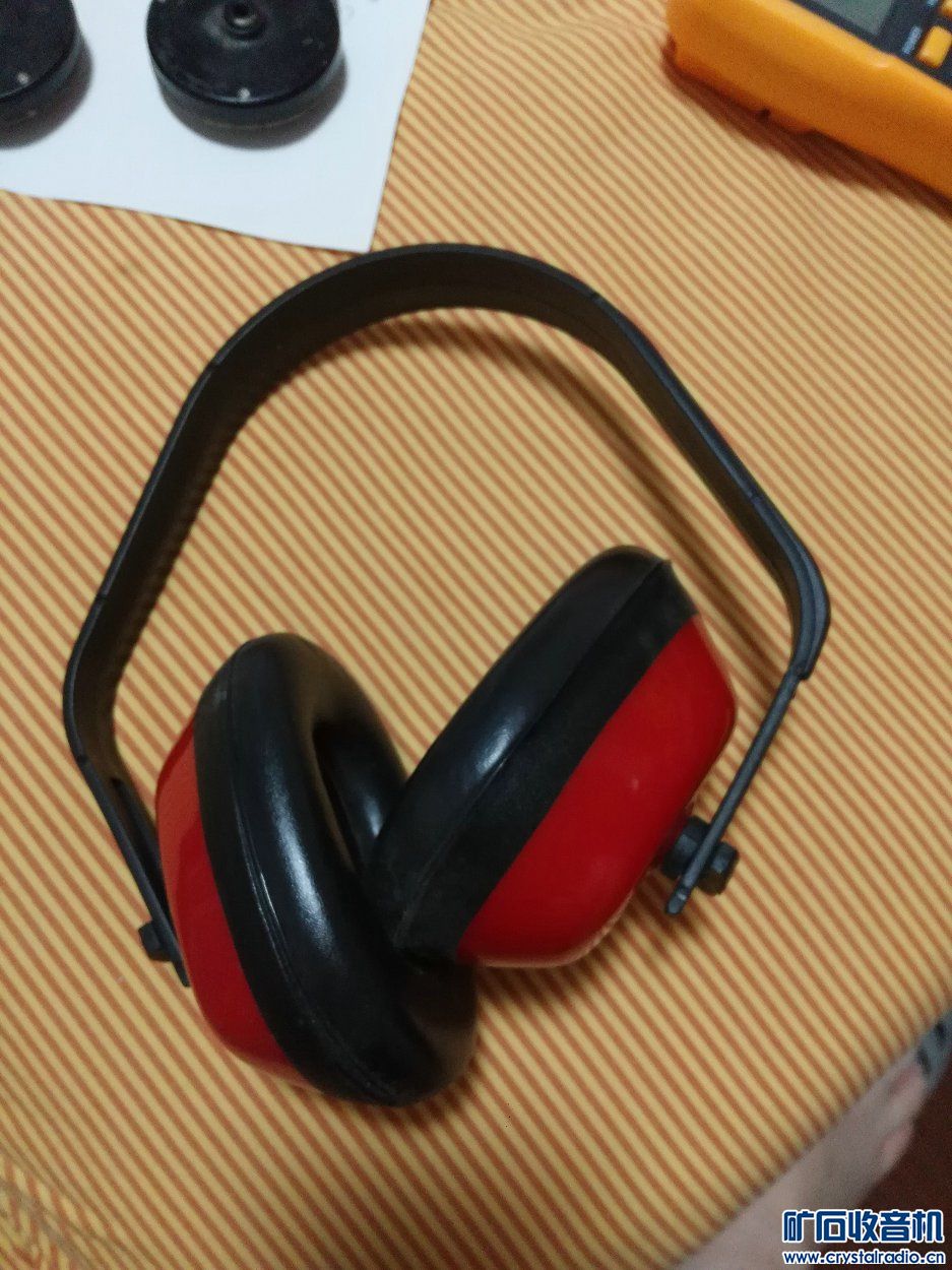

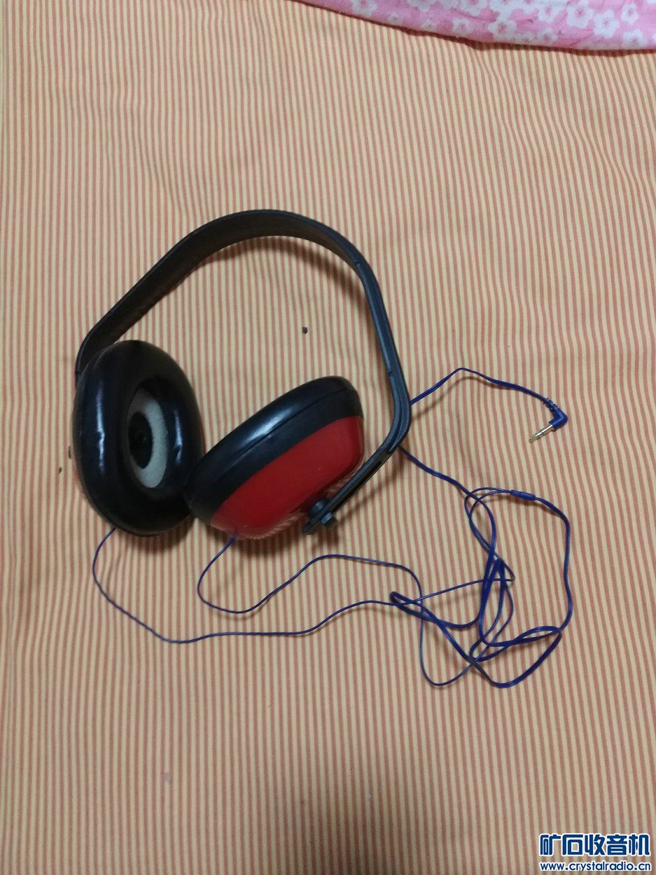

找一个劳保耳罩和耳机线(我买了好多,非常适于改造耳机),把耳机“单元”放进去,一副Dynalec话头耳机就做好了。
效果如何呢?呵呵,没有想象的好。和我的70多MH电感的shh-1以及sc2-300比较,灵敏度还低一点。但比起电感40多MH的shh-1不会差,声音音质也不错。
灵敏度不高我分析原因是,话头的线圈电感小,需要重绕线圈。绕完线圈又得调舌簧位置,这工作不容易,就将就者先玩玩吧。

谢谢99版主加分,我也觉得应该有提高空间。主要还是线圈的问题。
聂版有个帖子介绍提到   (http://www.crystalradio.cn/thread-449097-1-1.html
“对DYNALEC耳机头线圈进行拆解,为0.14(外径)漆包线1200圈。
关于DYNALEC话筒头调整,直流电阻5.5欧左右,调整后开放状态大声时电感量15mH左右。将话筒头线圈用0.13(外径)漆包线绕1200圈,线阻56欧,组装调整后话筒头与耳机音量相同。
以上调整数据和效果仅为上品大声的DYNALEC 耳机。”
我的话头不是上品,是便宜货,不知有没有影响。
另外,重新绕线圈应该是个好办法。或者偷懒等耳机到货了买现成的“大声”规格耳机。
卖主还推荐了一款不是海军用的是空军用的舌簧耳机,要1600多可以讲价,还有一款400多,我觉得太贵没考虑。
耳机线应该也有影响,特别是对小信号。看样子要找找粗的耳机线了,不知版主和各位有没有好介绍。

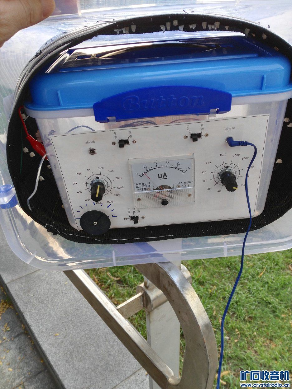

用的是大概20*30cm的大环中波矿机,此矿机用特氟龙镀银线缝制到尼龙带上做线圈,15圈,电感135uh左右。使用3dq,图片是此矿机在深圳室外收台情况。
测试时,在三楼阳台,同一时段。用话头耳机可以清晰听到3个本地强台。还有一个外地弱台,可以听清但声小。
使用70Mhshh-1加sc2-350串联,除了这四个台,还多出两个外地的中国之声,微弱但可以听清。话头听不太清的那个弱台此时比较清晰。
不知这种比较方法是否有问题,我只是凭感觉觉得话头灵敏度稍差于后者。对了,测试时,微安表基本不动,不到1ua。

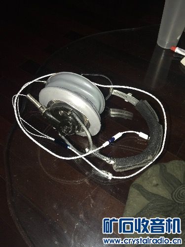

我买了这个卖家的听筒,10多个,回来后挨个调试,试听,效果,哈哈。大部分留着升值呢了,收藏。弄了两个组了一组,听手机音乐,声音还是蛮好的。
发表于 2017-5-11 12:06:13 来自手机 | 显示全部楼层
有图为证,听音乐的效果还是很好。
