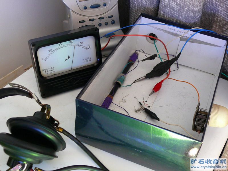

现在老了,有时间了,开始琢磨天线问题。家住二楼,不能上楼顶,拉了根短线,地线接水管,用140线圈,不理想。
买了军机双2200欧耳机,充了磁,买了一堆二极管,2AP9,1N60,1SS86,就差好天线,地线。
有一天,发现6楼楼头顶上斜拉下一根线,是十年前的废弃的电话线,铁丝镀铜的,下端空置,想打它的主意,借用当天线。六楼顶下来,引来,20多米,够了。
很快偷偷架好,引进屋。邻居很好奇,无人认得干什么用。
又发现窗下有根铁线,是有线闭路放大器的保护地线,废弃的,可以当地线,太好了!
匆忙胡乱接好,军机耳机,200磁棒,双回路,260小空气单联,哈哈,立即收到电台,好响啊!
在地线接地处浇水,洒盐,更响了,一个省台最响,选择性较差。
串上50微安表,想试试电流,卡卡! 表针到头,差点儿打弯表针,赶紧换上1000微安表头,有300多微安。
又换上500微安表头,正好,平均300微安,峰值接近400微安,偶尔接近500微安。震耳朵了,晚上太吵人了。

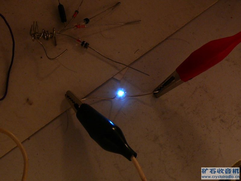

安灯!安灯! 赶紧换上高亮白光LED灯,忽闪忽闪好亮啊!晚上当夜灯可以了。电流也在200微安以上。
好几样二极管都试了,区别不大。
