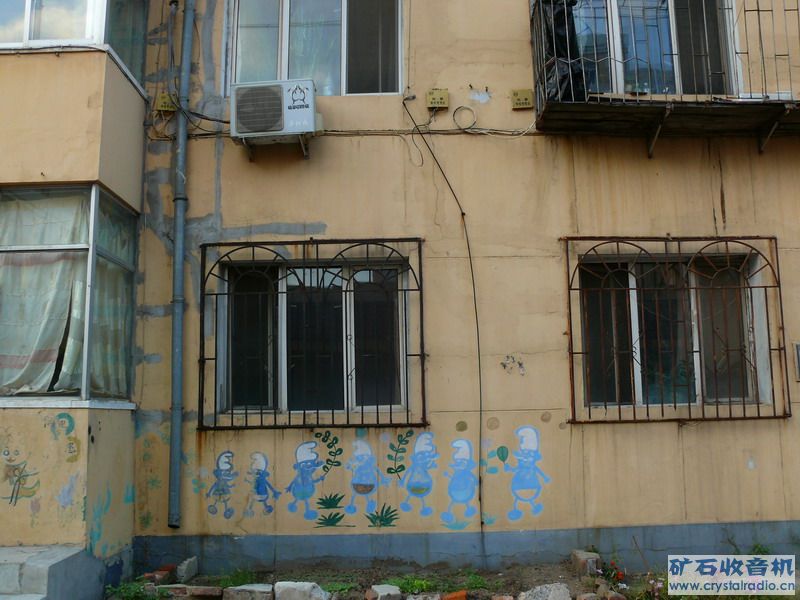

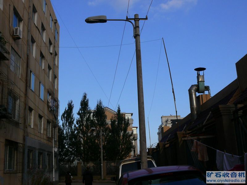

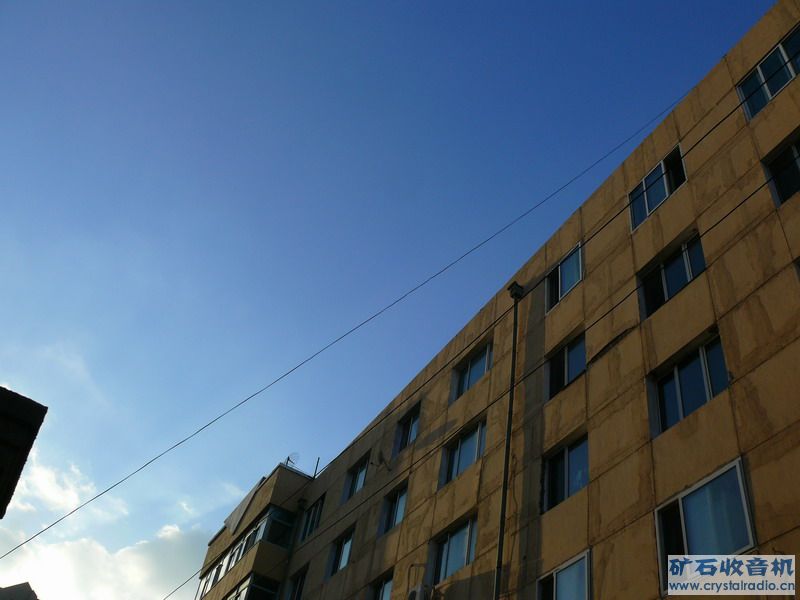

 楼主| 发表于 2010-9-18 21:14:02 | 显示全部楼层
上实际天线图
天线从六楼斜垂下,旧电话镀铜铁线,引入线为廉价屏蔽线,二楼窗下接地线。
发光管也是二极管,当然能检波,只不过起始电压高,太弱信号难导通,效率低。
用发光管代替2AP9J之后,确实忽闪忽闪发光,够亮了,电流又看了下,100微安左右,比2AP9J小多了。音量也下降,略有失真。
不会是感应了交流电。电台停播,电流为零,也不亮。
200mm长的磁棒,0.1X26股线圈是以前装晶体管单管超再生机用的,后来用在电子管上。感觉回路越简单,效率越高。
点亮二极管应该不是梦,矿坛里好像有人介绍过电流达毫安级的,几百微安不稀奇。
看图。

 楼主| 发表于 2010-9-18 21:22:50 | 显示全部楼层
怕天线意外带高压电,在天线引入前端和入室端,各串接一个耐压1000伏,2000P的云母电容。如果取消,估计会更响,电流更大。
