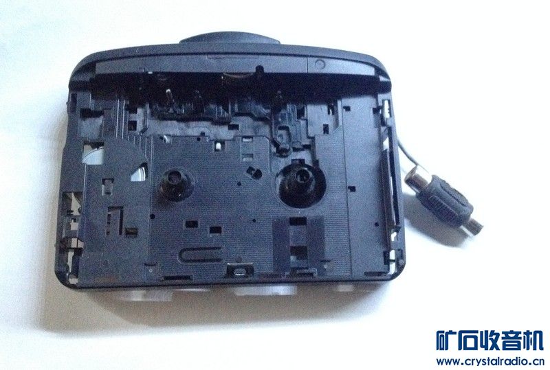

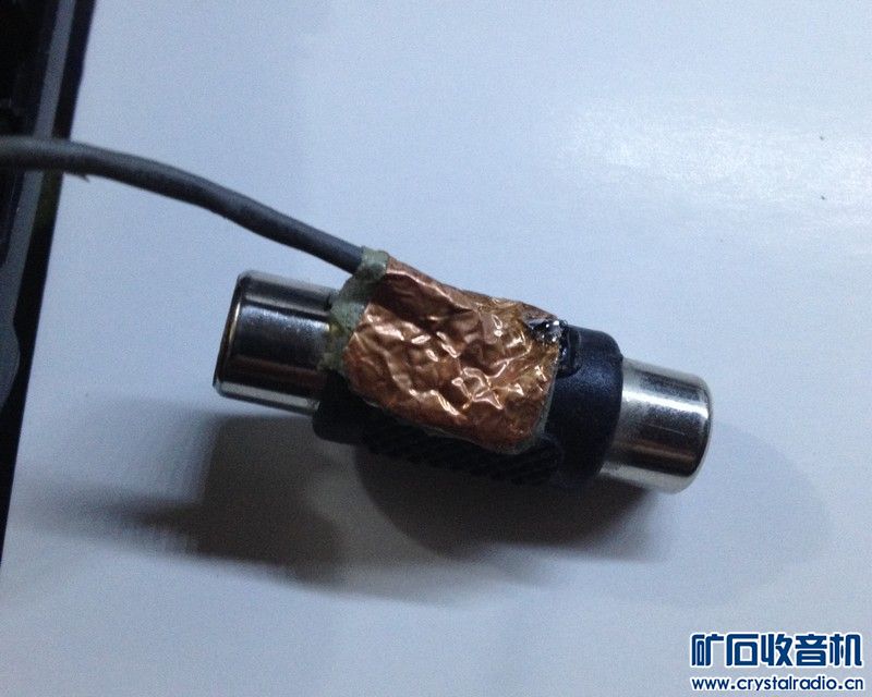

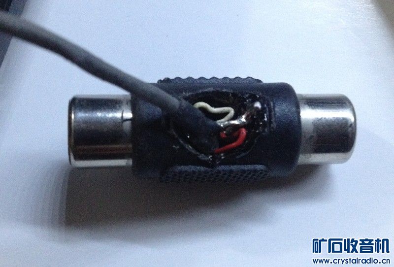

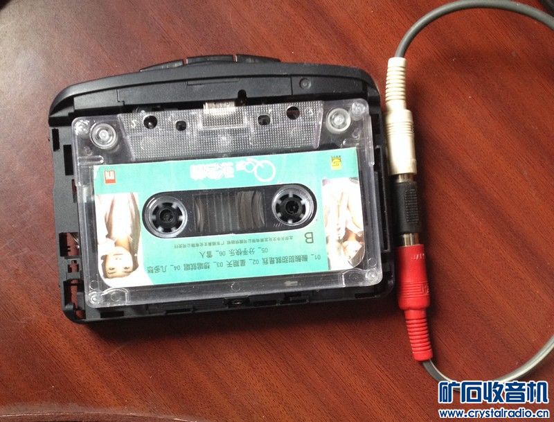

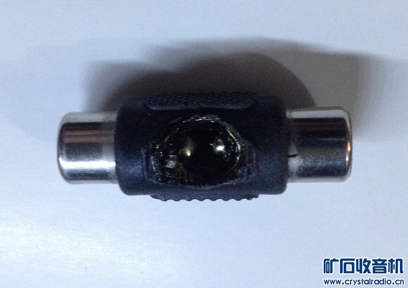

为了提高信噪比又进行了一次改造,放弃了耳机插孔,直接从磁头屏蔽线引出信号,去掉耦合电容,直接进功放话筒放大器。这次改造有很大提升,功放音量开到最大,半米内噪声几不可闻,高中低音表现都不错,整个电路中没有一块石头,纯电子管味,纯磁带模拟声
