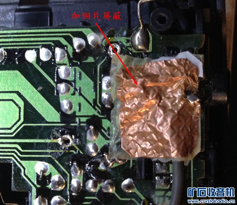

集成运放 发表于 2017-3-26 07:59 开盖不叫开盖,开盘!
史莱克J 发表于 2017-3-26 09:17 那年头磁带随身听的舱门最后难免被掰断,结果就都成了楼主的开盘机。这台磁带机全塑料结构,机械指标是最差 ...
正直电子 发表于 2017-3-26 08:59 太厉害了,这方法一般人想不到

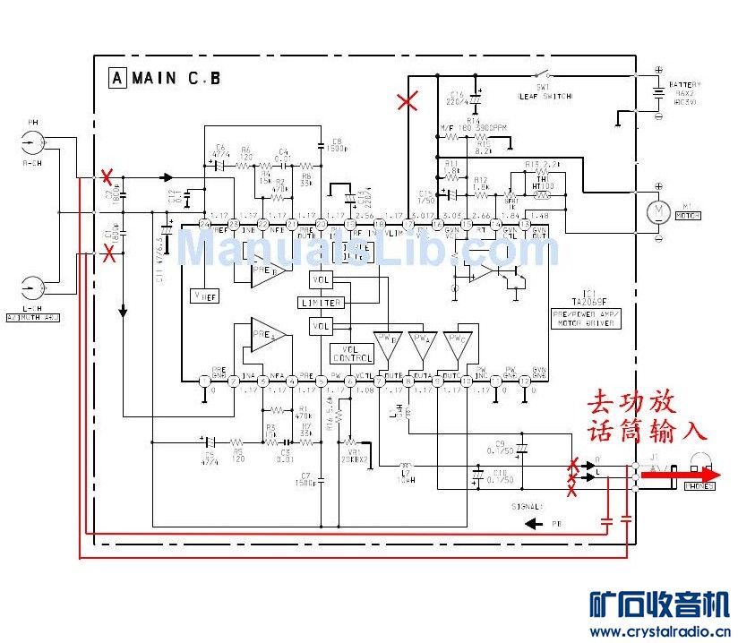

三剑洞宾 发表于 2017-3-26 10:11 这是改机用到的电路图 单放机电路图
szlz61 发表于 2017-3-26 13:12 从磁带放音机的音量电位器引出信号比较好。
三剑洞宾 发表于 2017-3-26 13:33 谢谢版主指点,我试试
