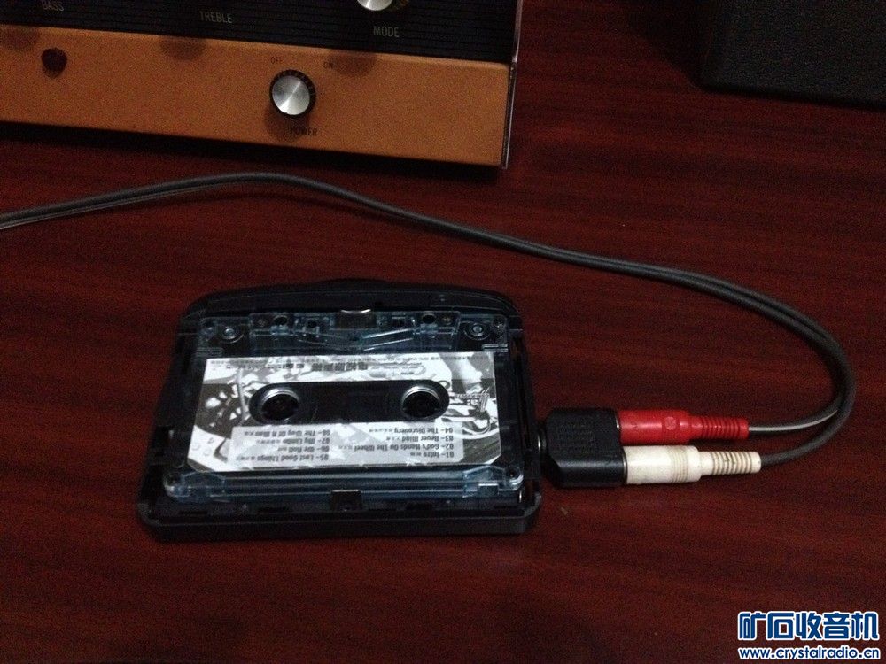

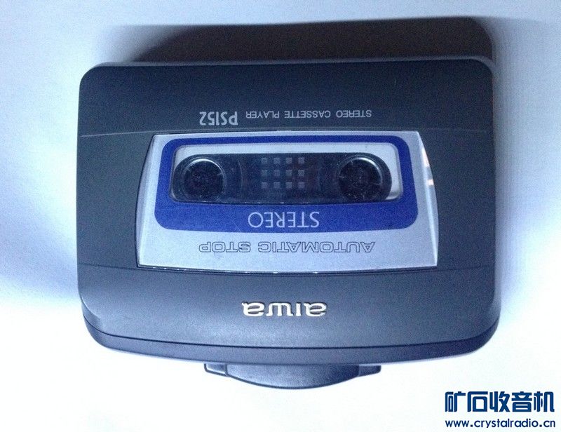

突发奇想,将闲置的爱华磁带随身听单放机改成微型开盘机,接到我的电子管前后级合并功放,充分利用了前级电子管,纯模拟音频声音比原来通透多了

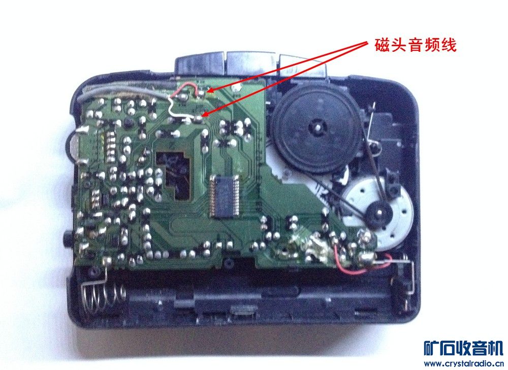

从耳机插座输出磁头音频

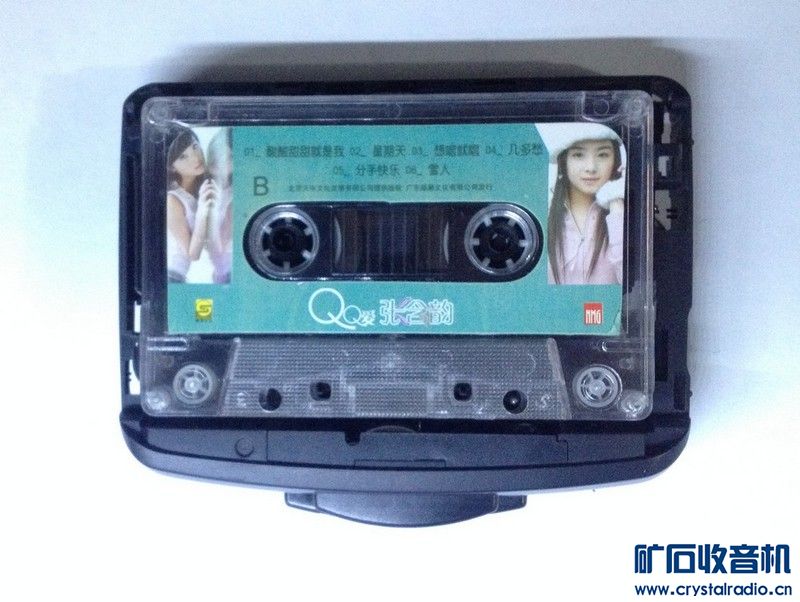

去掉前盖就变成“开盘机”了
直接装上磁带,播放时看着磁带转动很有开盘机的感觉
磁头音频接到功放前级

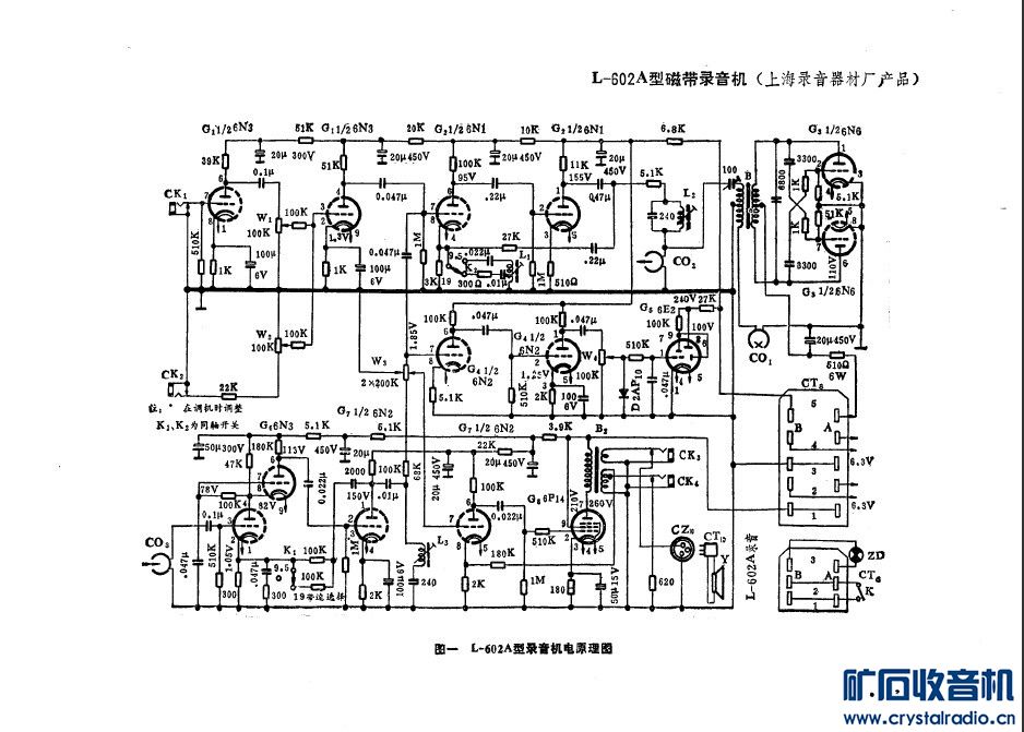

改的时候参考了开盘机的电路图

有没有简单些的一级电子管磁头放大电路啊?太复杂弄不来,直接小单端功放行不行?

小单端是纯后级估计不行,我这个是前后级合并功放,前级每声道用了两个电子管,第一个是合并管,用一个半都不响,必须两个都用上才响。

有创意。如果从磁头放大器之后引出信号,信号强信噪比高,还省的再配均衡电路。

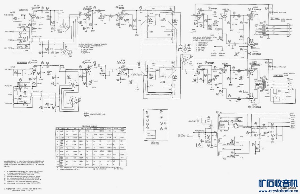

欢迎探讨,建议很好,这样可以接纯后级功放,我的单放机磁头放大和后级放大都在一个集成电路无法分离,我正想绕过集成电路,我的老功放有前级话筒放大和均衡电路,可以充分利用,这样就和电子管开盘机差不多了。
