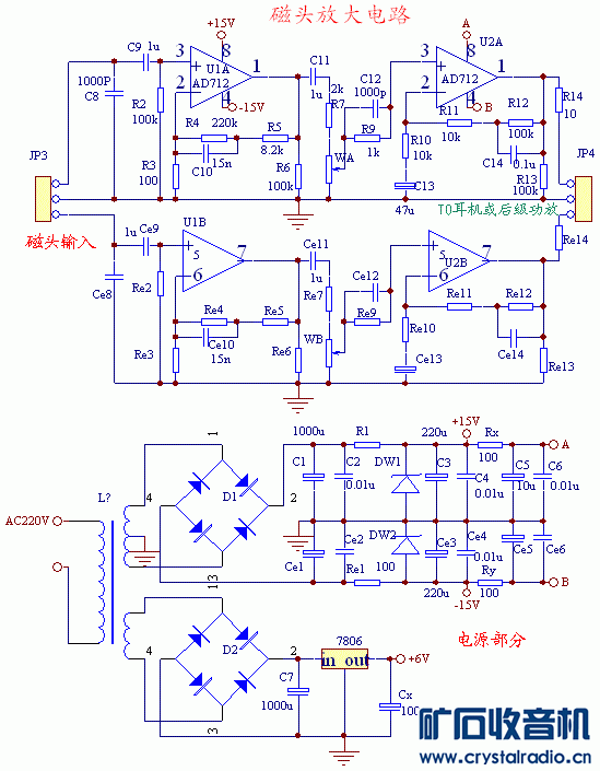

发表于 2017-3-26 14:02:15 | 显示全部楼层
磁头放大.gif 高保真磁头放大电路,有谁用过吗
发表于 2017-3-26 14:03:50 | 显示全部楼层
2345_image_file_copy_1.jpg 不好意思上面的发错了,这个才是高保真磁头放大
发表于 2017-3-26 14:07:15 | 显示全部楼层
    随着电子技术的发展,数字音源的出现,人们的目光大都集中在,CD.VCD.DVD,还有近几年流行的MP3等上面,是不是TAPE已经过时了呢,事实并不是这样,光蝶机固然有选曲快捷,音质优美,动态范围大等优点,但是也有自身的缺点,比如难以消除的数码味,还有从目前的情况来看,市面上还没有或极少有录取的功能,(除MD)外,而磁带机则正好可以弥补光蝶的不足之处,而且它的特有的松软的音质,让听惯了数码音的音响烧友感觉别有一番风味,事实上世界名牌电子厂商如索尼,松下等一直都有新型磁带随声听产品的推出。
  以下是笔者做的一款用AD712制作的磁头前级放大电路:
其原理简述如下,U1为磁头放大部分,其中的C8和磁头线圈构成谐振电路,以提高高频份量,该电容用瓷介电容或CBB电容,U2为线性放大部分,其中增加了高低音补尝电路,这样可以在输出端直接推动一般的低阻耳机,省去了音调部分和音调调节电路,这样也可以做为音源的一部分后驳接功放电路。另外本电路还单独设计了一个稳压直流供电电路,为机芯上的电机提供电源,读者可以根据实际情况,来提高或降低该输出直流电压,(在三端稳压集成块的外围加二极管的方法,可参考有关书刊)
  从实际的使用来看,效果不错,能一扫普通市售的录音机,国产放音机单调混蚀不清的音质,一些听不出的细节也表达出来,从制作的过程来看,为了保证声道的平衡,应该严格的选取元器件,特别是保证两组器件的一致,如下图中的R3、R4、R5、C10等无元件,最好用数字万用表测试,小容量电容选取为CBB,或用发烧级的,电阻用金属膜的,以最大限度的减少噪声,本制作具有易于成功,很强的实用性.
 楼主| 发表于 2017-3-26 14:45:01 | 显示全部楼层
yy123 发表于 2017-3-26 14:07
随着电子技术的发展,数字音源的出现,人们的目光大都集中在,CD.VCD.DVD,还有近几年流行的MP3等上 ...
谢谢提供电路图资料,这个可以探讨一下 电子管磁头放大器做好了其意义不亚于电子管MF收音机。

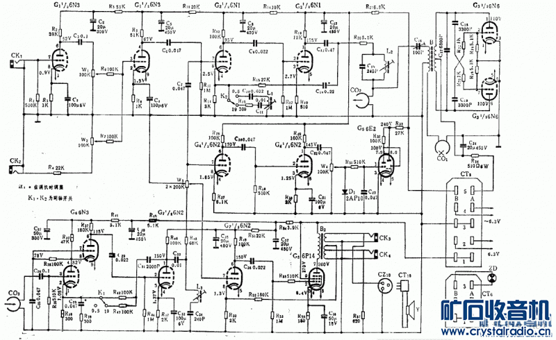

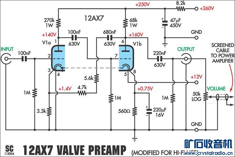

 楼主| 发表于 2017-3-27 10:15:53 | 显示全部楼层
这是本坛找到的电子管磁头放大器电路图
http://www.crystalradio.cn/data/ ... hxp6pg9vgzb3v0a.jpg
http://www.crystalradio.cn/data/ ... 5k5d58ed480hkrf.jpg
