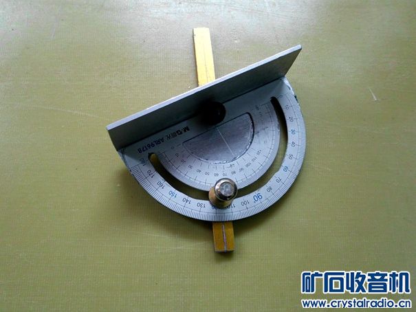

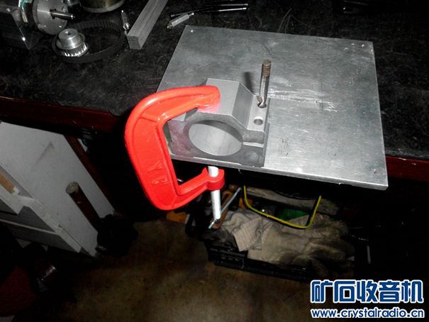

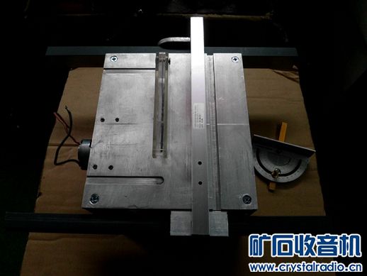

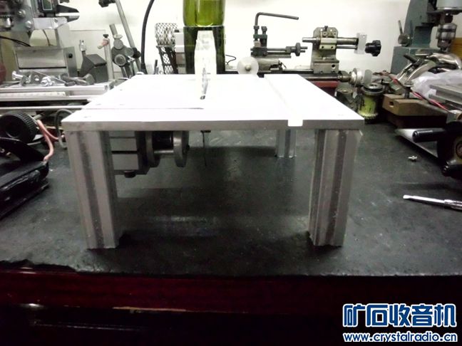

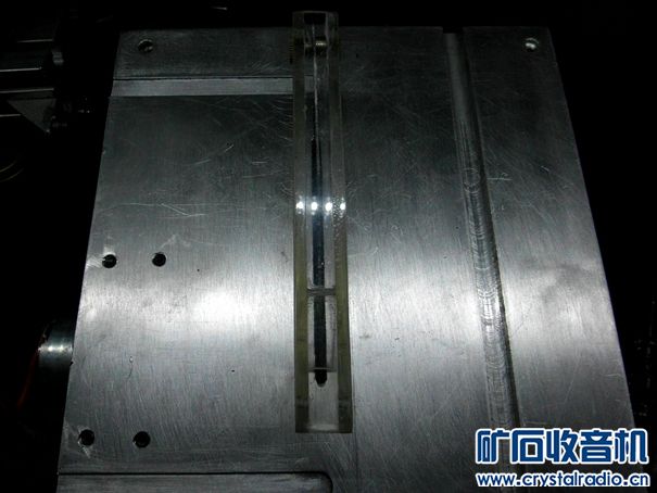

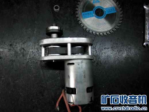

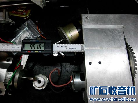

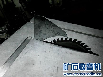

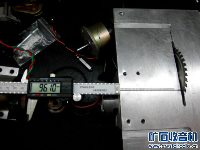

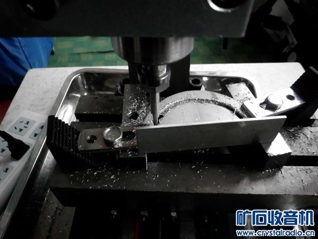

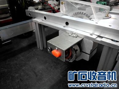

台锯的核心是电机和主轴,这两样我做成一体化了,这样方便配套任何台面做成锯可升降,倒角。由于平时制做胆机机箱,经常切铝,所以只需要锯片升降功能。下面就分享一下制做图片。完成了95%,持续更新。

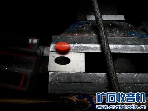

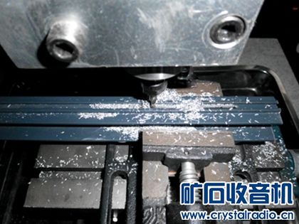

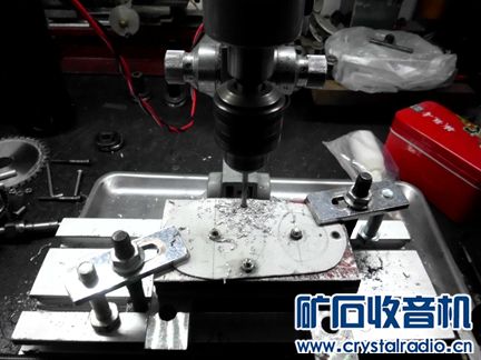

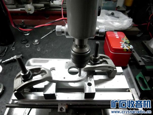

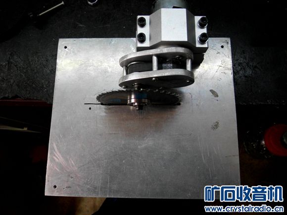

首先做主轴连接板,放样打孔
把锯芯总成用抱夹座安装在做好的台面上

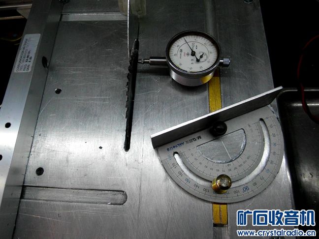

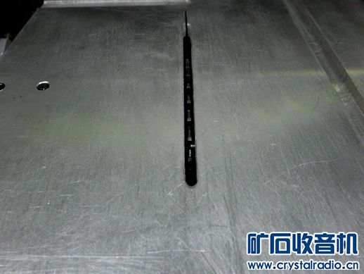

调整最高尺寸
调整最低尺寸
调整锯片

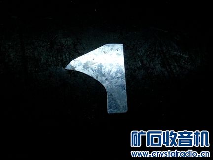

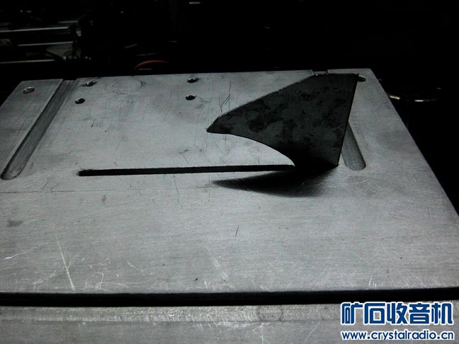

做成的分料刀
在做一个防护罩

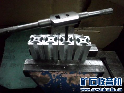

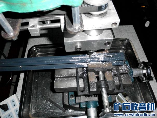

用25x25铝型材做台面脚

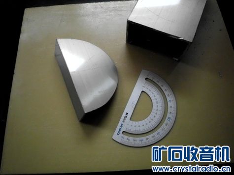

用窗户铝合金和学生铝材圆规尺做推把

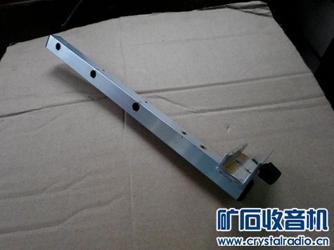

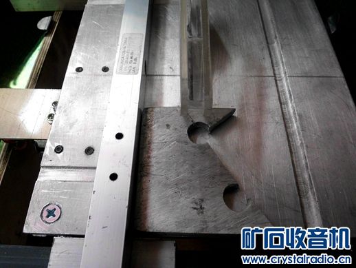

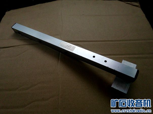

在用铝型材做靠山

壹的一万次方 发表于 2017-3-24 14:09
您这个漂亮,嘿嘿,我做的那个真是丑陋
我这锯主要服务于做胆机需要,靠手工载板那叫累人。平常用得少,沒有又不行。

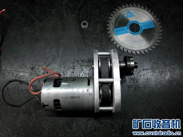

壹的一万次方 发表于 2017-3-24 18:20
刚到家仔细看了帖子,主轴设计的很精致巧妙,电机外径卡在轴座里,可以固定和摆动,就可以调整锯切深度, ...
你说没错,行家 铝片可调深度,如在电机座上加上倒角装置就可切任何角度,因不做木工活就没有装上去。
轴工装沒有窜动,用的角磨机轴,精度很高。
发表于 2017-3-24 20:02:54 | 显示全部楼层
精工细作,想知道是什么动力,我很想学习。
 楼主| 发表于 2017-3-24 20:22:40 | 显示全部楼层
这个扭力大商家说有400w,但我没测过。切12mm铝很轻松。现在这电机涨到120元。早知多买一个。

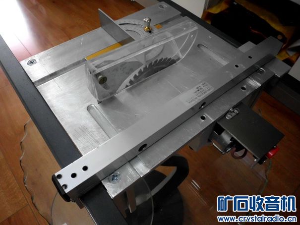

 楼主| 发表于 2017-3-26 14:02:26 | 显示全部楼层
今天全部完工,显摆各方位并试机。
试机
发表于 2017-3-26 15:05:50 | 显示全部楼层
电机是775的吗
