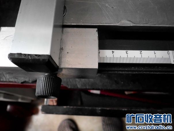

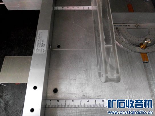

锯切似于鳞刺的載面现象,主要是电机功率转速和扭力偏小影响的,如纯铝太粘了就可上点油解决。尺子用不干胶贴就行,网上搜一下。

 楼主| 发表于 2017-3-27 13:59:05 | 显示全部楼层
贴好的尺标
