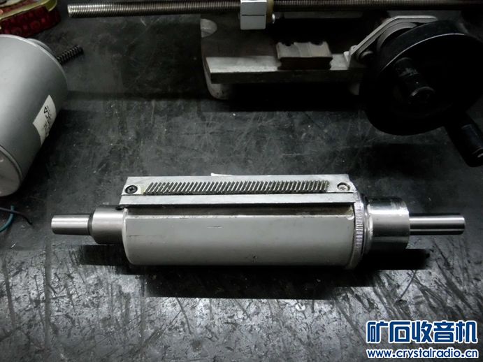

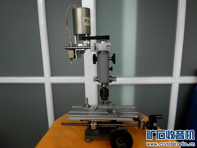

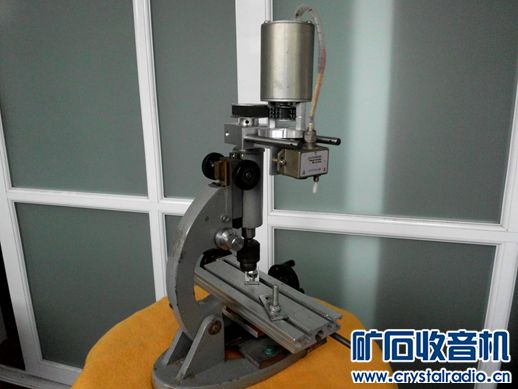

有很多人用显微镜做小台钻,我这个尽量用原物攺制,在用外围配件配套。看图说话。
首先是主轴
电机支架
在组装
实体

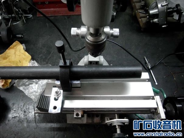

钻管状配件

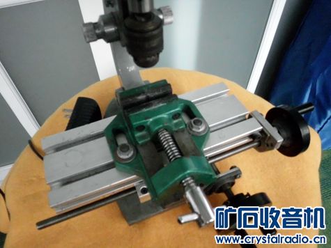

十字台面是以前做的有帖子详细

        带皮带轮的显微镜小台钻有创意,问一下楼主,这主轴是自己车制的吗?看到后面好像有车床,还是有卖成品?
 楼主| 发表于 2017-2-25 21:18:36 | 显示全部楼层
fzh547611 发表于 2017-2-25 20:16
带皮带轮的显微镜小台钻有创意,问一下楼主,这主轴是自己车制的吗?看到后面好像有车床,还是有卖 ...
主轴用的是光轴
发表于 2017-2-25 21:40:52 | 显示全部楼层
        是光轴也就是说可以买到的成品光轴了。谢谢!应该是上下都有轴承,那轴承跟原有显微镜的桶子,正好吻合也不容易。
发表于 2017-2-26 05:40:27 | 显示全部楼层

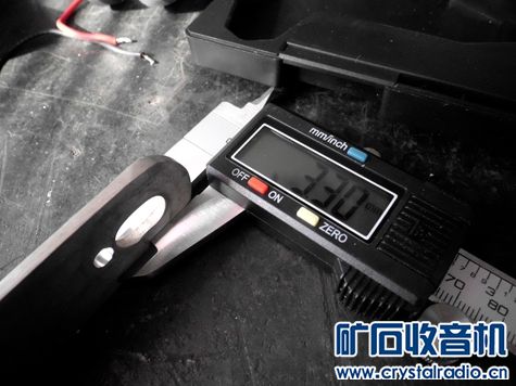

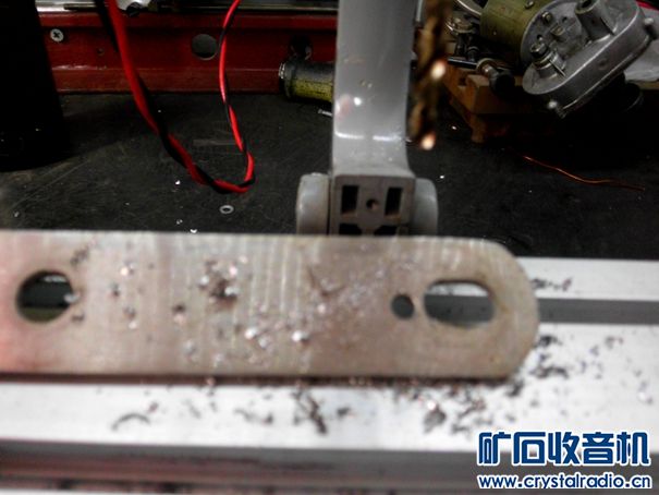

请问楼主;这个台钻能否打5MM的不锈钢?
 楼主| 发表于 2017-2-26 10:14:08 | 显示全部楼层
正宗的304不锈钢钻5MM很轻松
 楼主| 发表于 2017-2-26 10:22:33 | 显示全部楼层
这是3MM厚的304。昨天钻了5MM的304也很轻松。

365171757 发表于 2017-2-26 10:14
正宗的304不锈钢钻5MM很轻松
看来做的真是过硬,电机够。

发表于 2017-2-27 17:38:06 | 显示全部楼层
好帖,电机转个方向是不是没那么占空间了
