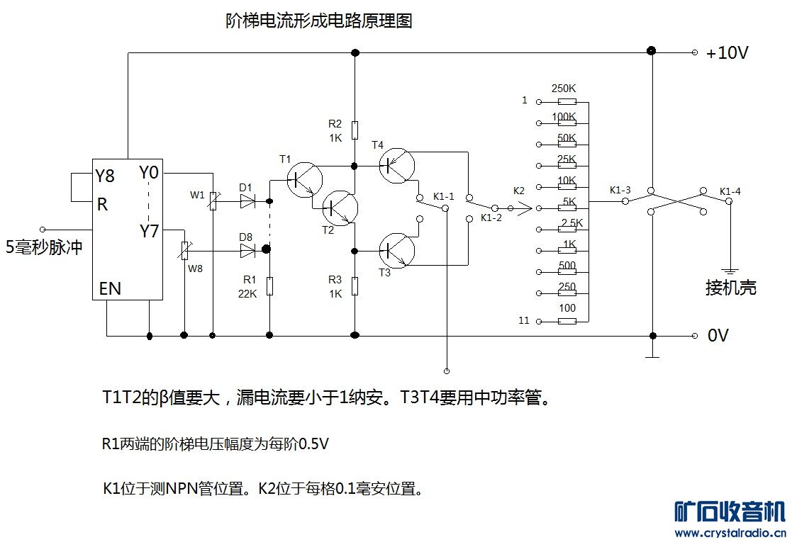

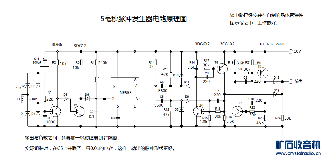

朋友所说极是,这个图十分优秀。但在制作时,可根据自己的条件,进行有目的的舍取。我的制作,电源,根据自己手头的变压器情况,进行了特别设计。5毫秒脉冲序列波,也根据自己手头有555而没有4011这个情况,进行了特别设计。阶梯波产生器,也根据自己的具体情况进行了设计。而其它的,都可以参考这个图进行设计。总之,要设计一台自己能够制作出来的仪器,就一定要根据自己的具体情况和现有的条件而进行再设计。
发表于 2017-8-5 16:45:34 | 显示全部楼层
从我的图示仪的使用情况来看,我的这个设计,还可以说是相当成功的。稍有遗憾的是,我只设计了6条线。当然,如果需要,我可以十分容易地设计出8条线,或者10条线来。我的设计有个特点,那就是想出几条线,就可以十分容易地出几条线来(10条及以下)。

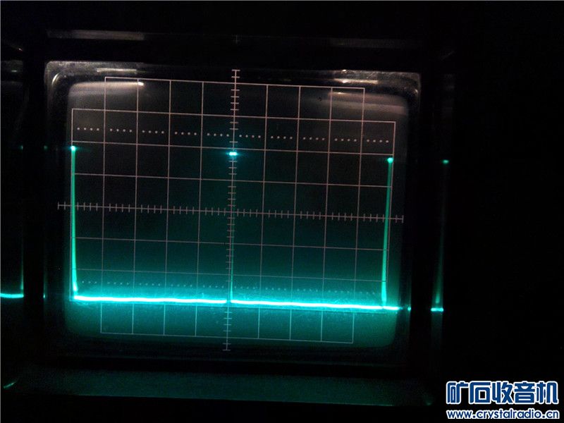

我的制作中,测量5毫秒脉冲序列的图片:

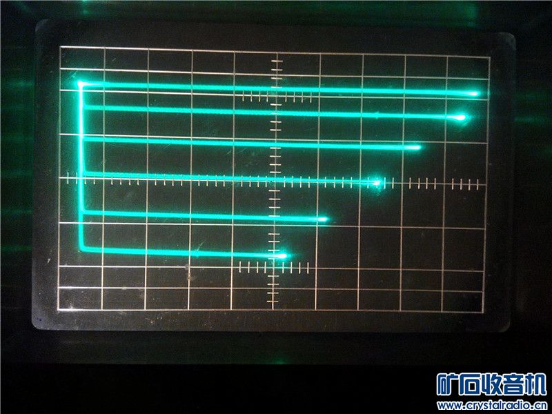

测量一只晶体管的特性曲线图:
发表于 2017-8-5 16:52:02 | 显示全部楼层
此图中的曲线,在屏上几乎是不闪动的,因为,每显示一条线,仅需要5毫秒时间。显示6条线,仅需要30毫秒时间。所以,这6条线,看上去很稳定,不闪动。

朋友如果需要制作此仪器,我的建议朋友可参考:我的那个阶梯波形成电路,电路原理十分清晰,电路形式也是最简单的,取这部分电路,是可以实用的。其它的,则不必取我的设计,因为其并不简单,也不实用。
