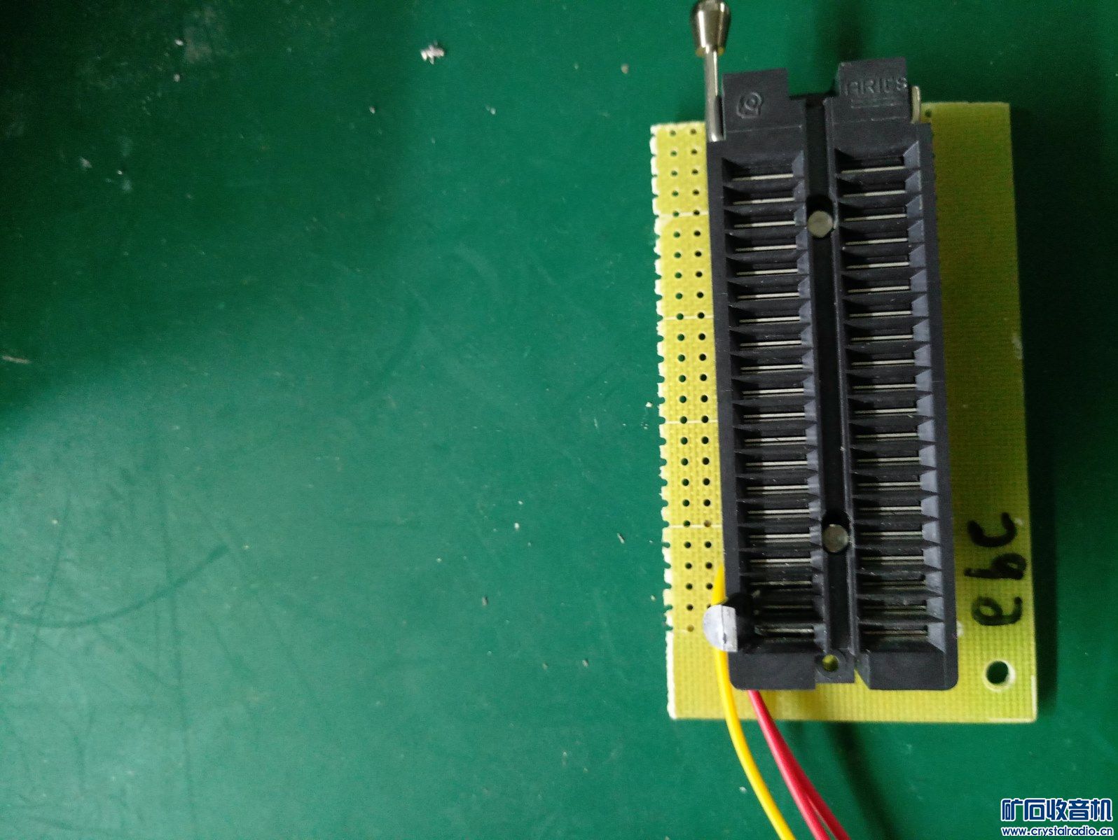

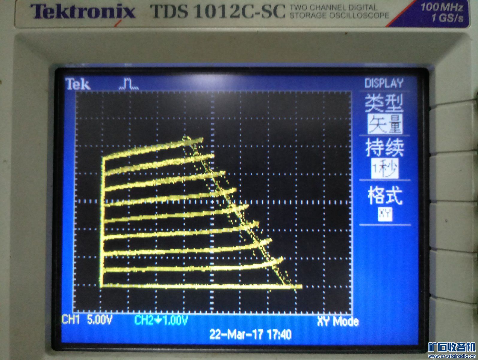

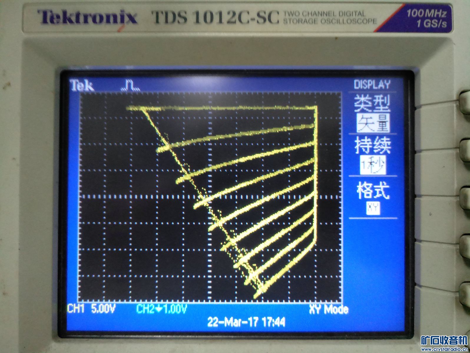

一直想配对晶体管,看到HQPOS制作的图示仪,复杂度和测试效果都适合DIY,于是稍加修改做了一版。
测试效果图
S8050 测试
NPN SS8050
NPN SS8050
S8550 测试
PNP SS8550
PNP SS8550

测试夹外接
测试夹
测试夹
功耗限制电阻
功耗限制电阻
功耗限制电阻
