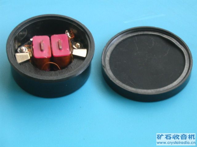

    这一段时间淘到了两批舌簧耳机,一批全是白色的老板耳机,据买了同批耳机的上海杨兄反映该批耳机线圈松动,质量不是太好,我的耳机到货后发现这批耳机虽然外壳都是白色的,但是却有深浅之分,大致可分为两类,一类颜色略白,另一类颜色较暗,可能是我这会儿的运气好,我只随便拿了一只测得电感量是40多毫亨,打开盖调了一下舌簧片的螺丝,电感量就到了60多毫亨,也没发现线架活动的迹象,但是观察做工还是和已看出其不如以前在TX友处购买的。

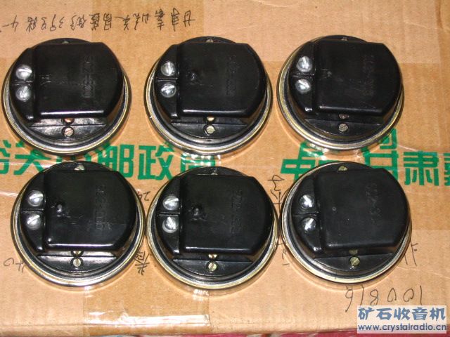

    另一批耳机是前几个星期购买的,共买了9只SC2-300和4只SHH-1。9只SC2-300中有6只黑色外壳的制作较为粗糙,外壳上只有型号没有商标图案,像是新版的,而另外3只都有商标图案,像是老版的,其中两只做工也较细致。而一只黑壳的虽然也有商标图案但是做工也不好。
    那四只SHH-1共有三种样子,其中两只是一样的,做工精细外壳上的字体是与外壳成型的同时用模具压制的,另外两只的字是印刷的,一只印刷的是SHH-1和商标图案,印制的也还精致,另一只印了“774”的红字,这只耳机的厚度也比那3只厚不少,而且导线固定螺钉的方式也与那3只不一样,正常的SHH-1是用螺帽固定导线,这只耳机与SC2-300固定导线的方式一样,是拧动螺钉固定的,通过这些区别很难确定这只耳机也是SHH-1型。

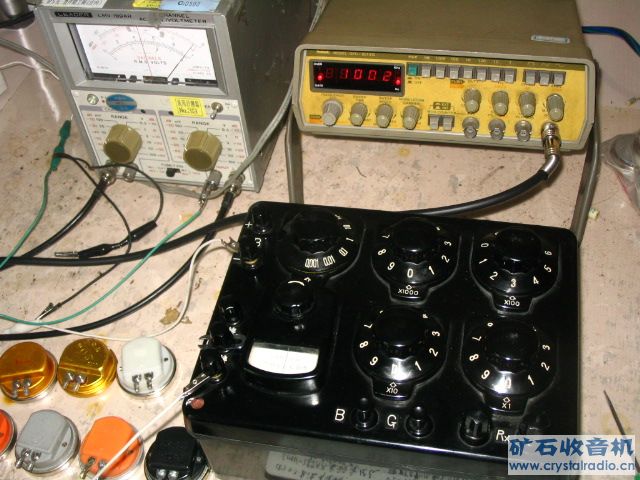

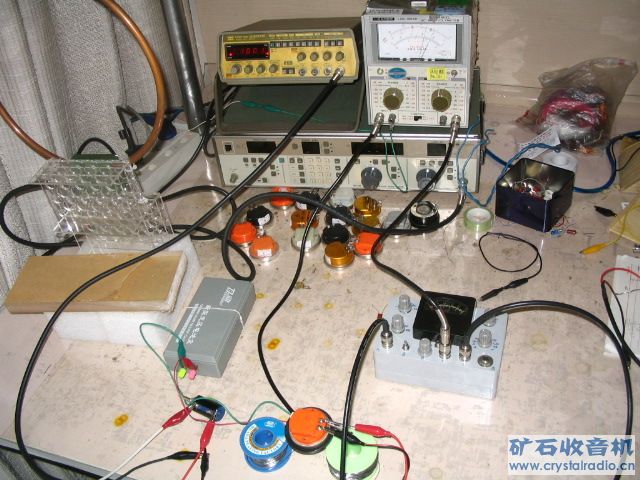

    这次测试本想连同耳机的灵敏度一起测了,可是我没有声级计,为了能用MIC和音频毫伏表测耳机灵敏度,就必须做一个方便固定MIC和方便更换耳机的盒子,盒子内部还要严格消除声音的反射,这个盒子我还没做好,这回只好先测试耳机的直流电阻、电感量、1000Hz频点上的阻抗了,直流电阻用数字万用表就能测了,电感量用的是数字电感电容表。阻抗采用替代法测试,为了测试准确,替代阻抗想用电阻箱,可是我没有电阻箱,只好用了一只直流电桥的电阻调节臂代替电阻箱了。

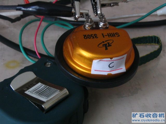

    4只SHH-1耳机分别编号A,B,C,D。其中A,B是外壳压字的,C 是印字的SHH-1,D是外形尺寸比一般SHH-1要厚许多,印有红色“774”字的。
   SC2-300共测试了8只,编号分别是1到8,其中1、2、3、号是与6只黑色外壳耳机一同买来的有商标的3只,4号就是这批黑外壳无商标的一只。5号是在TX友处买的老版货,6好是朋友送的新版货,7号就是前面提到全白色的一批中的一只,8号是买了一套电话交换机话务员用的头戴送受话器里拆出来的,是老版的。
本次测试使用的仪表如下:
    数字万用表:DT890B  串号0300125。
    数字电感电容表:VICTOR 6243+  串号9114530。
    函数信号源:GFG-8019G   串号 2620061。

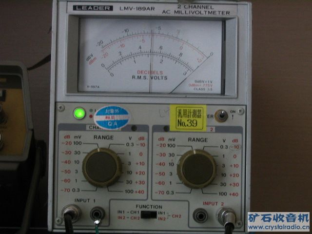

    音频毫伏表:LMV-189AR  串号 9080128。
    直流电桥:QJ23型 无串号。
每组数据测了3次 求平均值。测试得到的数据如下:

    从以上数据看同是SC2-300耳机,内在的质量差别还是很大的,其中6号最差,无论是直流电阻还是电感量或是阻抗它都是最低,阻抗值只有标称值的一半左右,这种耳机朋友当时送了我两只,我拆解了其中的一只,线包的匝数应该是700,实际只有600匝,从数据上可以看出来直流电阻小了不少。再有就是新版货的极靴厚度都是1mm左右,而老版货的极靴厚度都是1.5mm,这个差距也不小,这也是新版货电感量小的内在的主要原因之一,磁回路的铁芯截面积小了很多!本来线包匝数上就少了,铁芯截面积又小了不少,自然电感量也就小了不少,当然阻抗远低于标称值也就是顺理成章的事了。这个6号耳机还有一个现象,就是拆掉两块磁铁长得一块,电感量会由原来的25mH增加到30mH左右,估计是磁路的截面积又小材料又差,快发生磁饱和了吧。测量极靴厚度时发现6号的极靴厚度是1.18mm,比其他的新版后的极靴还厚了0.18mm,再仔细观察发现并不是极靴真的厚,而是极靴加工粗糙,有冲压的毛边存在!估计去掉毛便后其真正的厚度不会超过1mm。

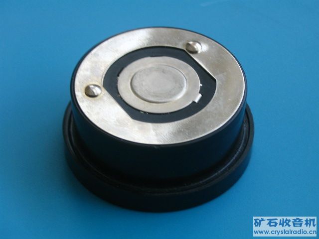

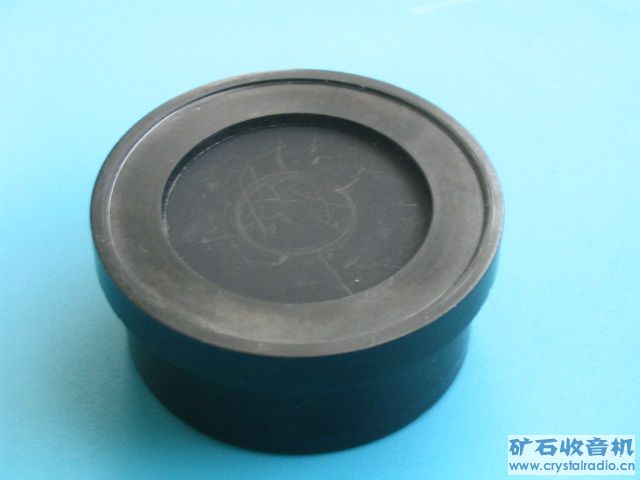

六只没有商标图案的黑壳SC2-300:
4只被测的SHH-1:
8只被测的SC2-300:
有商标图案的SC2-300:
没有商标图案的SC2-300:

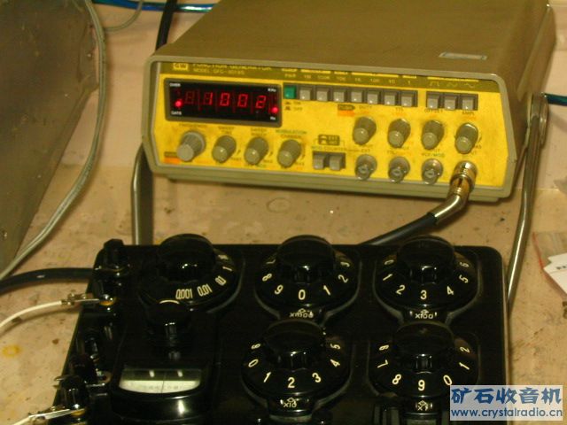

GFG-8019函数信号源和做电阻箱用的QJ23直流电桥:
阻抗测试中:

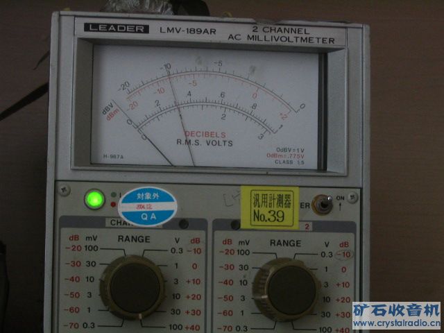

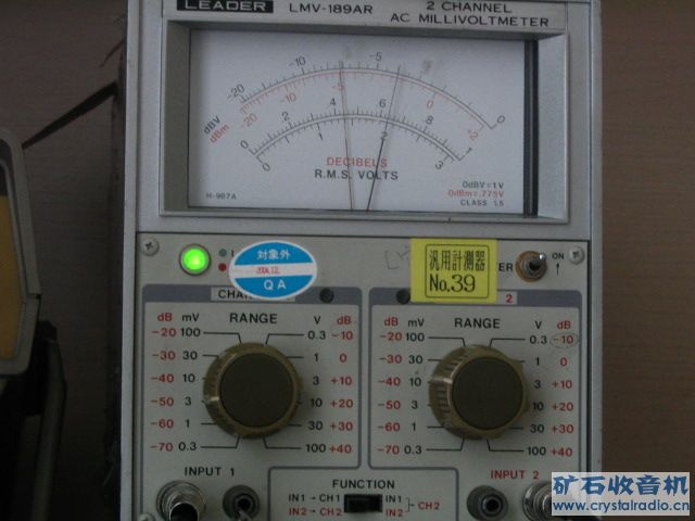

替代法测阻抗:双路毫伏表黑针指示回路总电压为30mV,红针指示耳机上的压降15mV,直流电桥电阻臂所指示的是耳机阻抗值:

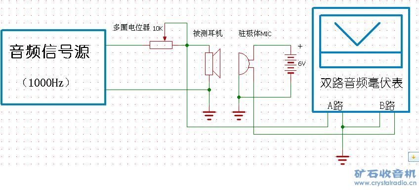

因为我没有声级计,只好用了一只驻极体的MIC接收耳机发出的声音,用音频毫伏表测试MIC输出的音频电压的大小,用以比较各个耳机的声音的小,当然仅仅是比较大小而已,因为不知MIC输出的音频电压与声音大小的严格的数学关系,所以我们就不能确定MIC输出电压的变化所对应的耳机发出声音的大小的变化量,故只能定性的比较耳机声音的大小。如果想要定量的分析结果就要用声级计了。
再有就是各只被测耳机的阻抗是不同的,为了公平起见,试验中就要保证加到各只耳机上的音频功率是相等的(故加到各个耳机上的音频电压是不同的),也就是在相同的音频功率下看看各个耳机发声的大小。实验加到各个耳机的音频功率是50mμW(50毫微瓦)。
下面是测试电路:

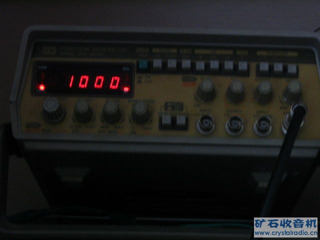

信号发生器频率标定1000Hz:

替代法测带耳机的匹配变压器初级的阻抗,耳机上的电压(红针指示)是信号源输出电压(黑针指示)的一半:
替代电阻是78.4K,阻抗就是78.4K:

有一点有不同看法:  你用的信号源1000Hz作为普通信号源设备,其内阻通常不高,与检波回路差别很大,这种情况下对相同阻抗的负载,才有可比性。特高阻的改制耳机、铁膜耳机的结论有问题、加入铁氧体所得的结论也有问题(变压器有损耗是肯定的)。一个信号源在负载不同时,输出到负载的功率是不同的。

是这样的:为了公平起见,测试灵敏度是每只耳机根据阻抗的不同给耳机送入的音频电压也不同,因而被测耳机无论阻抗是多少都要保证耳机得到的音频功率基本上都是50毫微瓦(有仪表误差),也就是说所有测试的耳机无论阻抗高低都是在同一功率下比较声音大小。
加匹配变压器的实验原来是想看看比改绕耳机到底能差多少,因为没有声级计,又没有MIC输出电压与声音大小的严格数学关系所以实际上是没有达到原来想要达到的目的。
