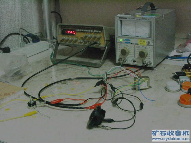

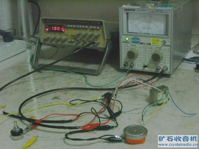

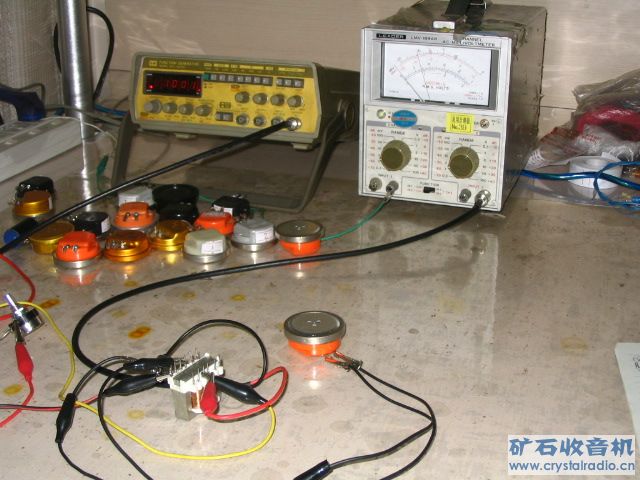

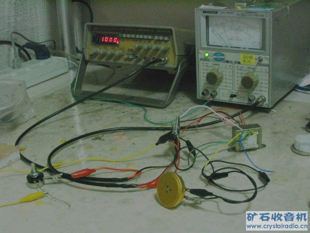

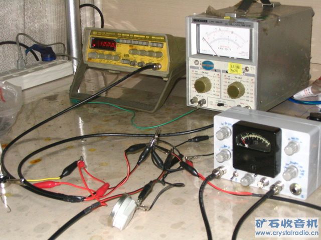

      应梁兄的要求将几只舌簧耳机通过T725匹配变压器接到音频信号发生器,信号发生器的输出信号频率是1000Hz,通过电位器衰减信号强度,直到听不见为止,逐个凭耳朵试听,并且记录临界听不见时变压器初级端的信号电压,得到如下结果:
耳机编号   耳机连接次级阻抗(欧)   初级音频电压(mV)   T725初级阻抗(K)
A                 300                   1.3                   40
B                 300                   1.3                   40
C                 300                   1.4                   40
D                 300                   1.3                   40
4                 300                   1.5                   40
5                 300                   1.3                   40
6                 300                   1.4                   40
7                 300                   1.3                   40
8                 300                   1.3                   40
USI              1500                   0.8                   40
    从上述测试数据可知旧版SC2-300与SHH-1差不多,都是1.3mV左右,新版SC2-300有好有坏,在1.4mV、1.5mV,可别小看这零点几毫伏的差距,声音大小的差别还是比较明显的。再有就是USI耳机 的优势是非常明显的,SC2-300和SHH-1最好的情况才是1.3mV,而USI可达0.8mV!

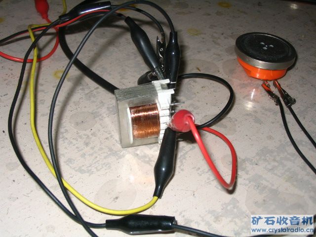

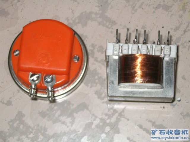

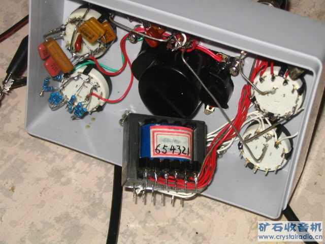

    将5号耳机和USI耳机分别接铁氧体匹配变压器试听临界无声点的情况如下:
耳机型号及编号     耳机连接次级(欧)   初级音频电压(mV)     初级阻抗(K)
SC2-300 5号                 300                    1                 40
USI                        1500                   0.5                40
        从以上数据可以看出我自绕的这只铁氧体匹配变压器要好于T725,同样的次级阻抗和初级阻抗,同时5号耳机,无声临界点电压从T725的1.3mV降到了1mV,而USI则从0.8mV下讲到了0.5mV。
    再测5号耳机配自绕的坡莫合金变压器的情况,无声临界点降到了0.8mV,这与USI耳机使用T725的数值是一样的,也就是说5号的SC2-300耳机使用坡莫合金匹配变压器时,与USI耳机使用T725匹配变压器的效果差不多。
    在这次的试听过程中我才知道自己的左耳与右耳的听力不一样,右耳要明显好于左耳,故所有试听的数据均是右耳听的,由于人耳的听觉是有惯性的,所以从有声到无声的无声点和从无声道有声的有声点是不一样的,它们不是一个点,这次测试的是从有声到无声的无声点,这个点测到的毫伏数要明显的低于有声点。
    为防止无意义的争论,对以上的数据及结论特此做如下声明:
实验仅凭耳听,很不严谨,更谈不上精度,对上述的数据不要过于认真。
以下是试验照片:

发表于 2010-9-6 14:06:32 | 显示全部楼层
回复 27# lq19512003 的帖子
很好!USI的确很好,我用DDS信号源试过,300耍100HZ才听到,USI却50HZ己听到,红蜘蛛的737则40HZ可听到。
发表于 2010-9-6 16:22:37 | 显示全部楼层
李老师您的坡莫效果要比您的铁氧体效果好一点是这样吗?
[ 本帖最后由 蒙古乐忽门 于 2010-9-6 16:24 编辑 ]
 楼主| 发表于 2010-9-6 16:44:31 | 显示全部楼层
回复 29# 蒙古乐忽门 的帖子
的确是这样,我这个坡莫合金的铁芯个头比较大,可以用粗些的线绕制,变压器的效率也较高,效果就好些,其实那只铁氧体的匹配变压器已经很好了,比T725好,而我用电源变压器做匹配变压器中最好的是一只从日本产的刮胡刀中拆除的小电源变压器,其效果要好于一般数瓦的电源变压器,而且用耳朵就能听出差别来,但效果不及这只铁氧体变压器。
