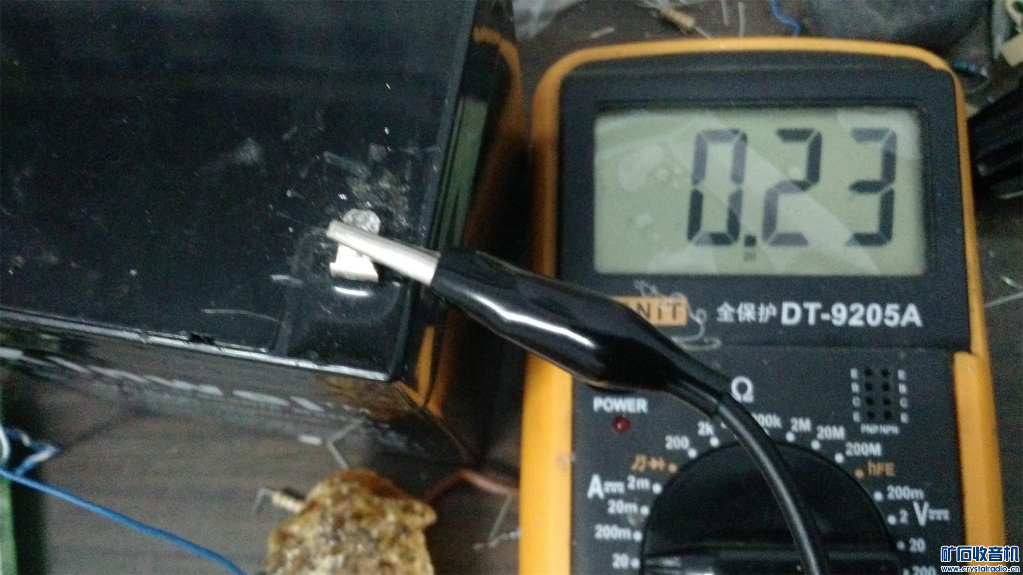

为了提高效率,前级的工作点还是比较低的,BG1静态工作点约1-2MA,BG2约3-4MA,BG3约1-2MA,BG4约7MA,BG5/BG6约10MA,振荡器起振以后电流会有所增加,整机不带载荷的电流约为30MA-35MA,带动我的六灯电池式电子管收音机约为225MA左右的工作电流,相当于输入不到2.8的功率,输出约0.9W(纯输出不包括甲电稳压电路的损耗在内)。算上各种损耗,纯效率在27%左右,因为此逆变器比较简陋,各部分制作的不够考究,如果制作考究纯效率达到35%以上是没问题的。

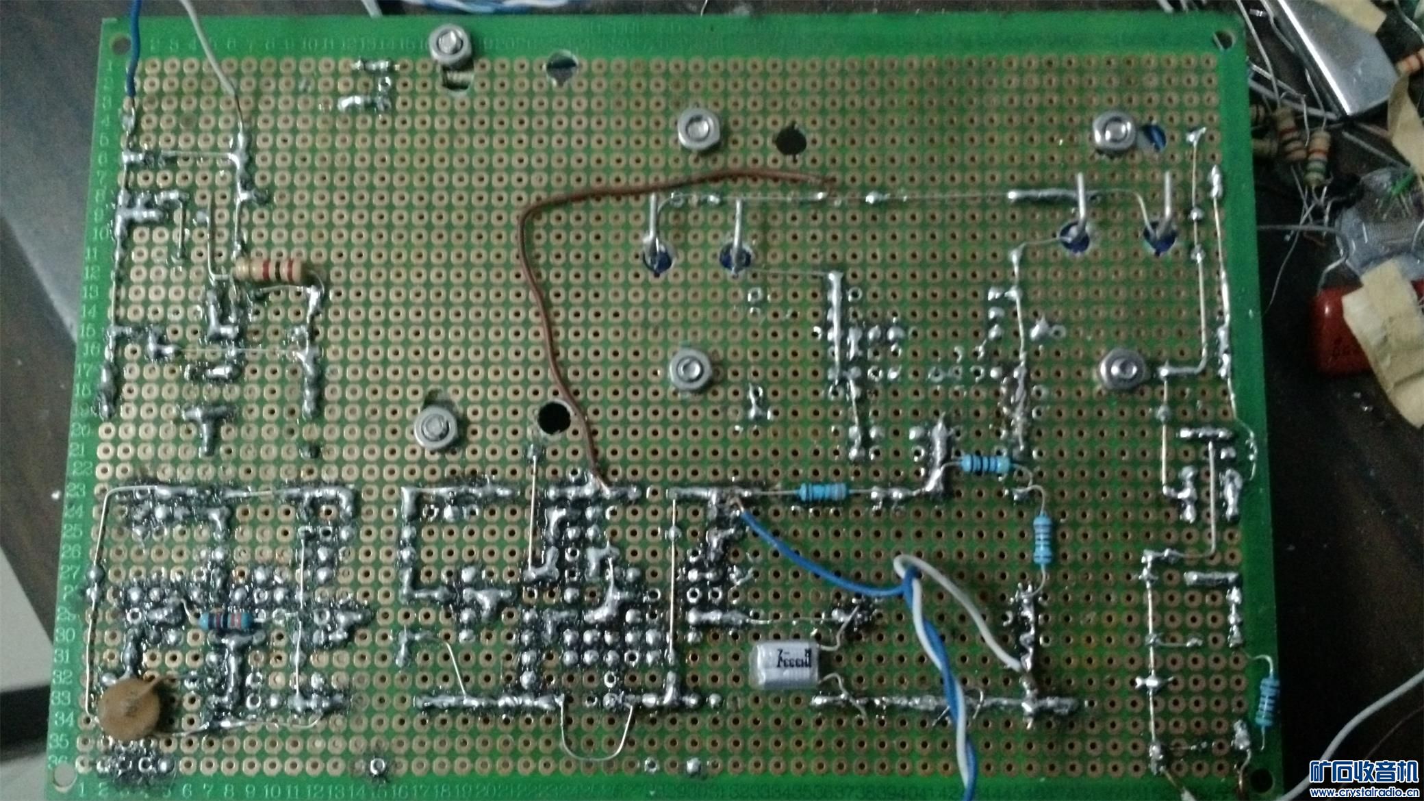

以下是实体图,整个你变电源都做在一块洞洞板上,因为是实验产品,不免粗陋一些。
其中B1就是普通半导体收音机的小型输入变压器,B2可以用1W变压器铁芯改绕,初级0.12的线绕1200T,次级是0.12的线双线并绕480T,然后头尾相接做中心抽头。实际上我并未双线并绕,而是直接这么缠的,因此变压器对称性不大好。
B3是输出变压器用3-5W变压器铁芯改绕,初级0.35的线双线并绕120T头尾相接做中心抽头,当然如果铁芯是5W的,可以用0.41甚至0.45的线绕初级,效率更高同时输出功率更大,次级高压部分用0.12的线绕600匝,第二个次级使用和初级同样线径或略大的绕制,实际上我的线路初级用的是两根0.27的线做一根线用的,因为我只有0.27的线,因此做出来不是很好,次级灯丝绕组是用0.27的单股线缠的,因此灯丝绕组内部的损耗比较大,不利于提高效率,在实际制作的时候要注意改成粗线。
为了尽可能的提高灯丝绕组的效率,采用了全波整流而非桥式整流,因为后者产生两倍压降白白消耗功率,如果整流管能用压降较低的肖特基整流管,或者用锗管整流,或者是场管同步整流都能进一步降低压降提高效率,滤波采用了三级滤波电容,这里边串在滤波电路里的二极管改为一个1-2欧姆的电阻,而我的电路只采用了两级滤波,有点轻微的交流声,不过不影响收听。
高压整流部分也用了三级滤波,不过高压部分电压较高,因此采用桥式整流能简化变压器绕制,所以采用了桥式整流,二极管的压降对效率的影响基本可以忽略,其中调整管用的T1P41C和8050组成达林顿晶体管,达林顿管的上偏电阻用2K,压差放大用9014,比较灵敏,可以提高电压调整性能,9014的偏置上部用一个1N4007,下部用一个520欧电阻,因晶体三极管的导通门限为0.6-0.7V,二极管1N4007的导通门限同样为0.6-0.7V因此该电路最终电压稳定在1.2-1.4V之间。

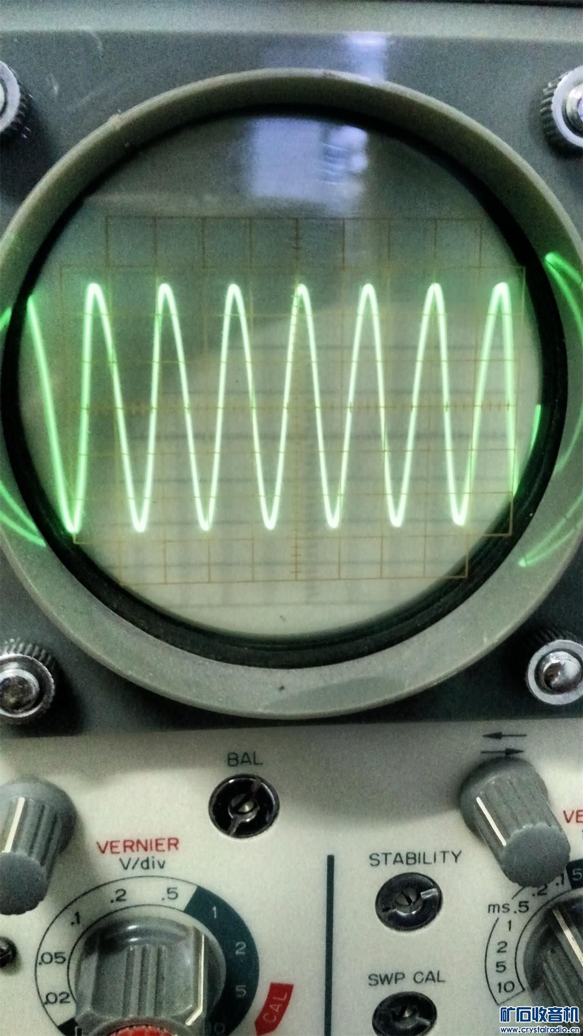

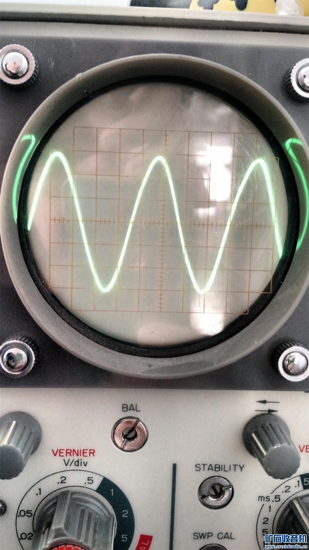

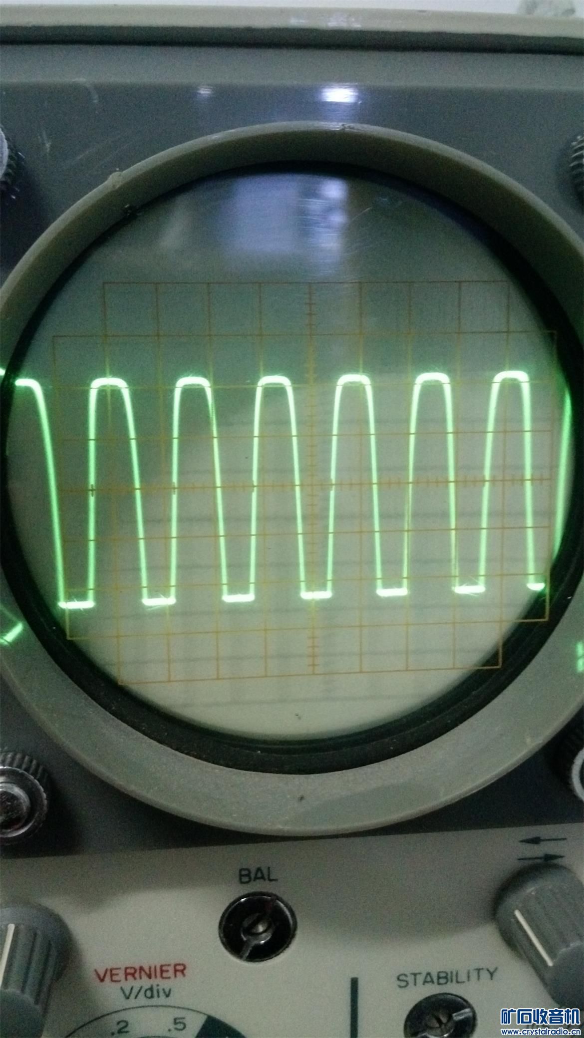

下图为输出级,推动级和振荡器的波形,输出级因为是推挽输出,所以测量的是半波,波形下部截止,另一个晶体管导通,上部是一种圆角矩形,说明晶体管工作在部分饱和的非线性状态但不是开关状态,此状态不产生谐波,不会对收音机造成干扰,又能最大程度的利用电源功率提高效率,同时降低晶体管的损耗和温度,在推动收音机的时候两只功率管基本上是不发热的,因此不需要考虑散热问题。
因为该机效率最低的部分实际上就是甲电部分,电压利用率不足30%,由于我用线比较细,可能利用率不足20%,但是如果根据我给出的输出变压器制作数据,配合低压降整流管,电压利用率可以接近35%,这样整个逆变器的纯效率也能有较大提升,纯效率可达40%以上,接近45%,此时静态工作电流能进一步下降。
我的逆变器由于目前使固定工作因而没有加入电压负反馈,如果加入电压负反馈以后还能提高电压调整率改善波形。建议有能力仿制的同学给逆变器加入一级电压负反馈。
发表于 2017-3-16 23:22:44 | 显示全部楼层
感觉和方波没啥区别呀,只是频率低了点罢了。

方波是纯开关状态,容易产生谐波干扰,类似机械式振动子那种接触火花,这个虽然感觉像是方波,不过那是一种工作于非线性状态的削顶失真。。。所以说木有任何干扰,且工作频率为600HZ左右,也不是特别低。。
发表于 2017-3-16 23:50:19 | 显示全部楼层
削顶失真就没有谐波??
 楼主| 发表于 2017-3-16 23:59:01 来自手机 | 显示全部楼层
乙猪 发表于 2017-3-16 23:50
削顶失真就没有谐波??
示波器上没显示出来,至少没有开关产生的那种瞬间的高次谐波,至于低次谐波肯定有一些,不过并没有关系,这逆变器工作频率才600赫兹,类似波形的谐波根本不产生干扰,真的是一点干扰都木有,那两个并联在输出变压器初级线圈上用来消除瞬变失真的电容我没用,主要是没地方了,实际上整流二极管因为不都是快恢复的,所以有点顺便失真类似火花一样的那种,不过比较微弱,如果加上那两个电容就完全平滑了,这逆变器你自己做出来就知道了,效果和用电池完全一样。。
