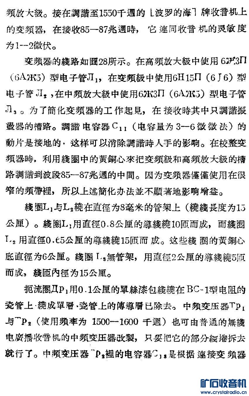

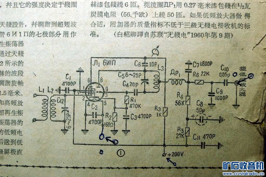

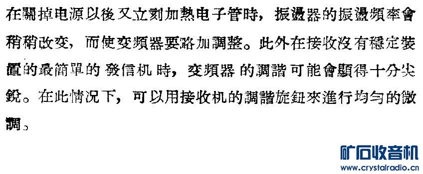

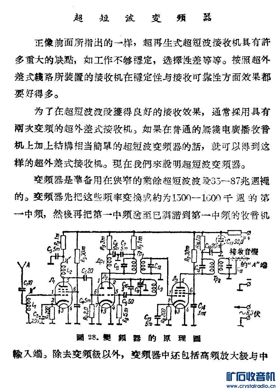

跟风上一些6N15做高频头的电路图。
这个是中短波变频电路,不知道能否用到调频。

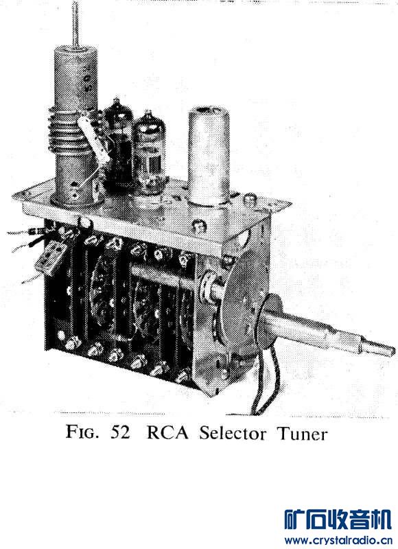

给个多余的图

版主这个图纸以前我实验过 能收台 估计工艺和技术因素就是感觉用铝片调台不便就一直没进一步实验了
