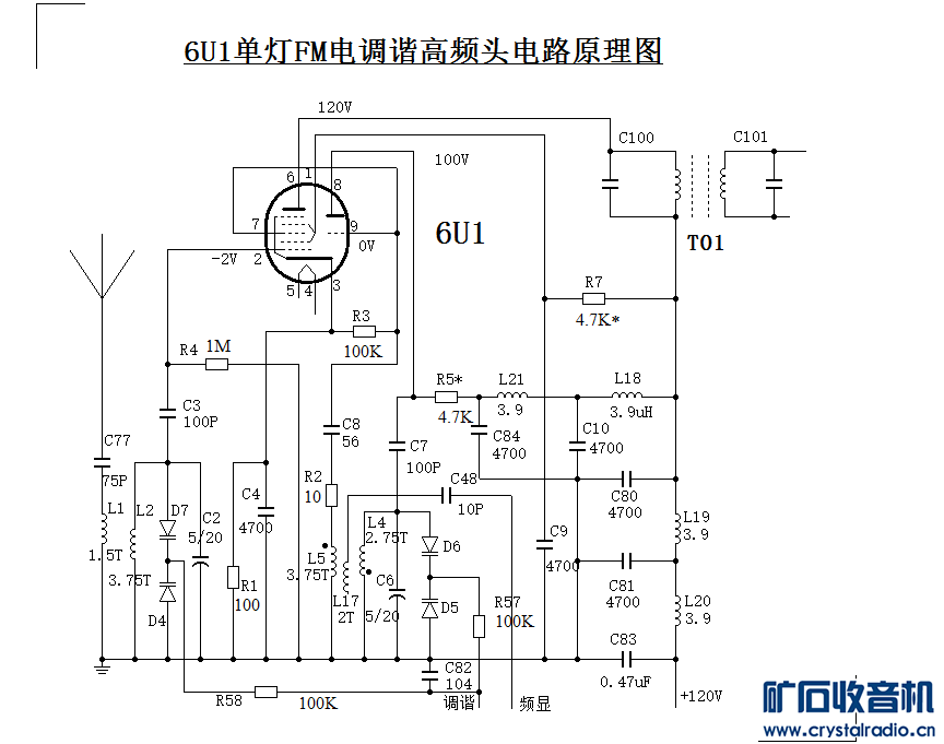

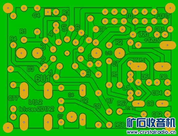

      这几天,我忙里偷闲,饭后睡前,都在构思一款他要求的高频头。今天先将草图画出来,请大家参谋参谋,听听诸位专家矿友的意见,看看可不可行。
1.原理图:
2.PCB图:

发表于 2017-2-22 21:51:16 来自手机 | 显示全部楼层
我对6U1能否胜任于调频还是有点担心的,6U1做调幅(中,短波),处理不好就容易自激,用于频率更高的调频,影响应该会更大,设计,布局要格外注意。一己之见,不对请拍砖。

发表于 2017-2-23 00:18:31 | 显示全部楼层
愚以为成败的关键在于6U1的三极部分能否在FM波段振荡起来,这个管子在短波18M以上波段振荡已经拔劲了,FM波段估计会更困难,必须仔细设计振荡线圈,尽力提高Q值,如果振荡部分能成功,这个电路也是没有高放级的,灵敏度是否可以达到实用不好估计,同样的电路程式如果用6F1/6F2可能希望更大些,至少这两种管子的三极管部分做振荡都是成功的,而且五极管部分的跨导也大些。为了能加入AGC,6U1的第一栅极是遥截止特性的,这让6U1的跨导不能高起来,它的共阴极结构也使振荡电路必须采用调屏式,而不能采用最容易起振的哈托莱式。另外6U1振荡与混频部分的内(电子)耦合方式也可能不适合FM波段的频率(怕频率牵制)。没做过实验,只是猜想的,支持陈工吃这只螃蟹

发表于 2017-2-23 07:43:10 | 显示全部楼层
使用国产管子做调频,效果肯定不好,用ECC85仿制可以。不是崇洋媚外,等您真正玩上德机啦,您就知道德机与国产机的不同,国产管与德国管的迥异。电路的数值是精密计算得出的,如果没有系统的知识,还是拿名机的图照仿才能成功。有与您同样的想法,也想拆一个德机的高频头下来仿制,但我常常望着那只高频头,始终没下手,一拆坏,几千大洋就打水漂啦,搞坏啦,价值就只有一半啦。这也是论坛里没有调频高频头出售的原因吧,还有个原因可能是做调频高频头需要些仪器,有心无利而已。

发表于 2017-2-23 08:57:13 | 显示全部楼层
同意7楼的分析,估计单用三极部分振荡没问题,就是7极这部分混频能否胜任。希望陈老师吃螃蟹!

愚以为成败的关键在于6U1的三极部分能否在FM波段振荡起来,这个管子在短波18M以上波段振荡已经拔劲了,FM波 ...
同意用6F1/6F2比用6U1可能会更好的说法, 但一般都是见到用6F1, 用6F2做高频头似乎比较没有看到.
