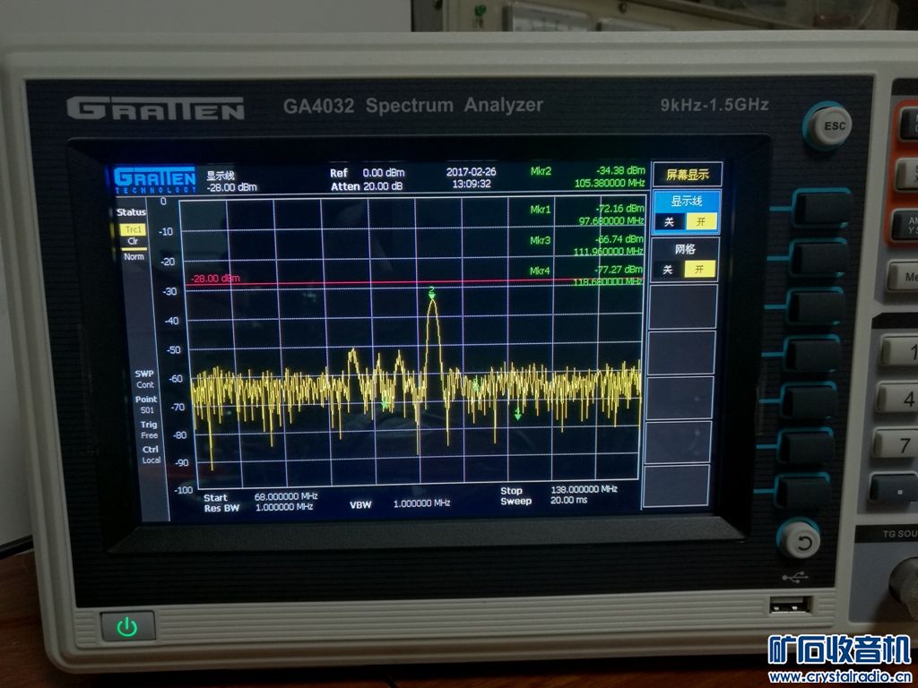

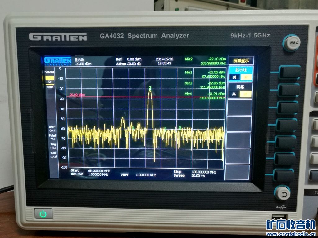

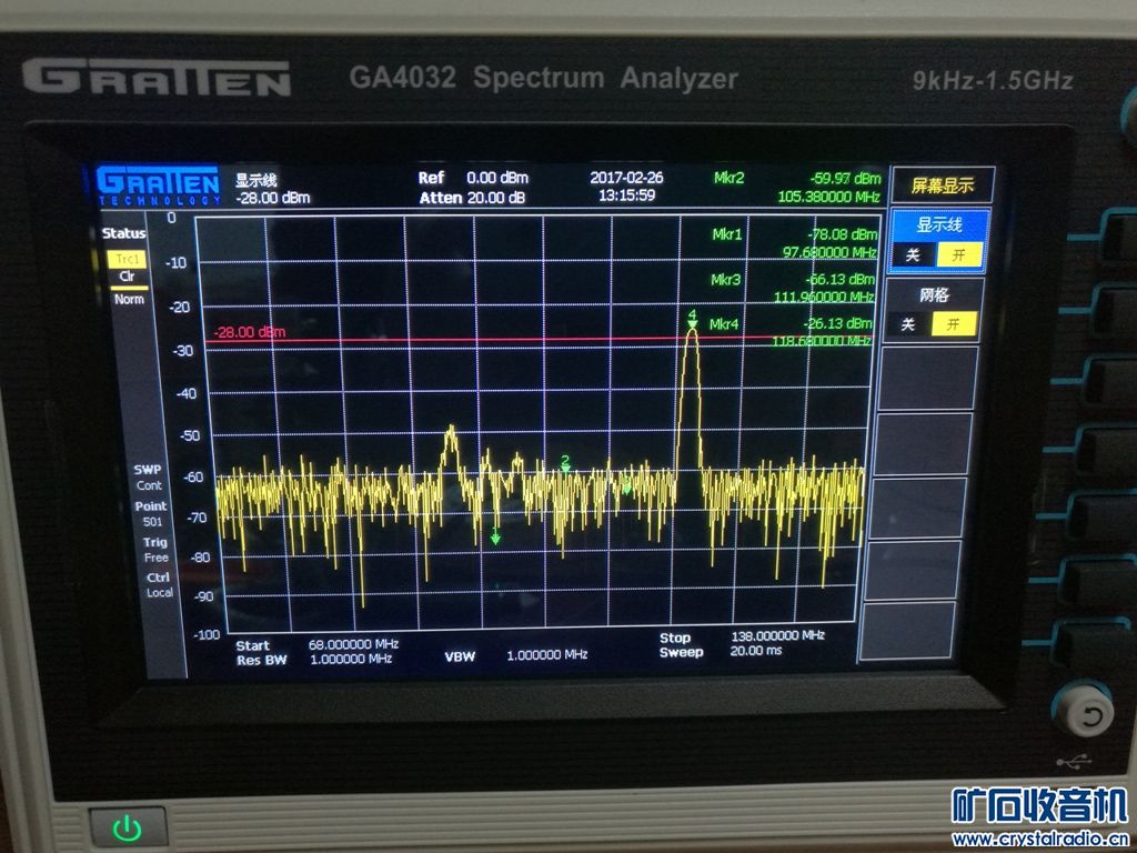

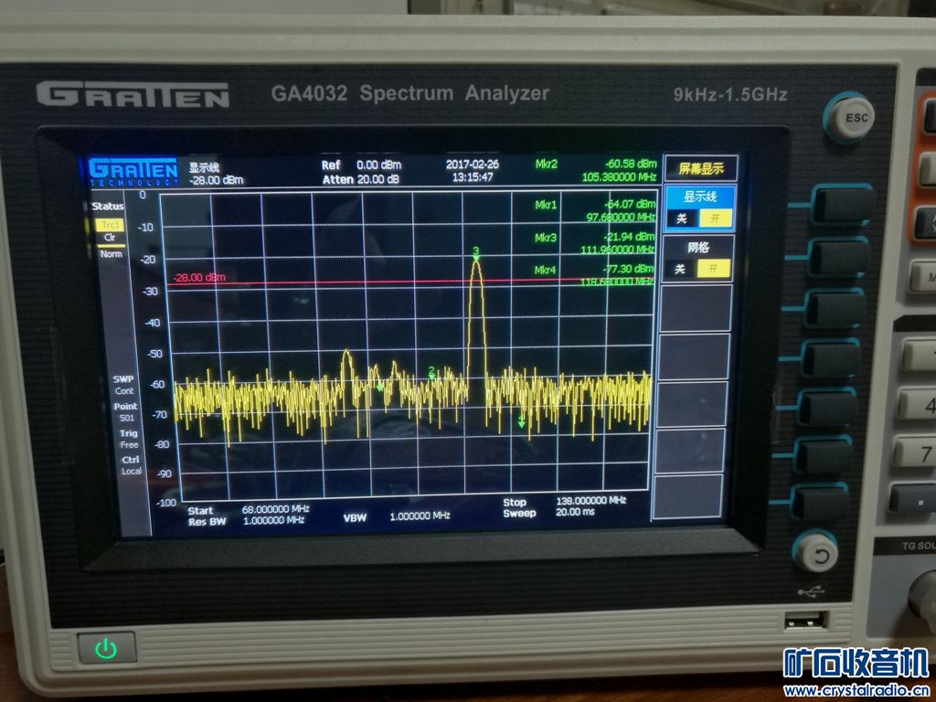

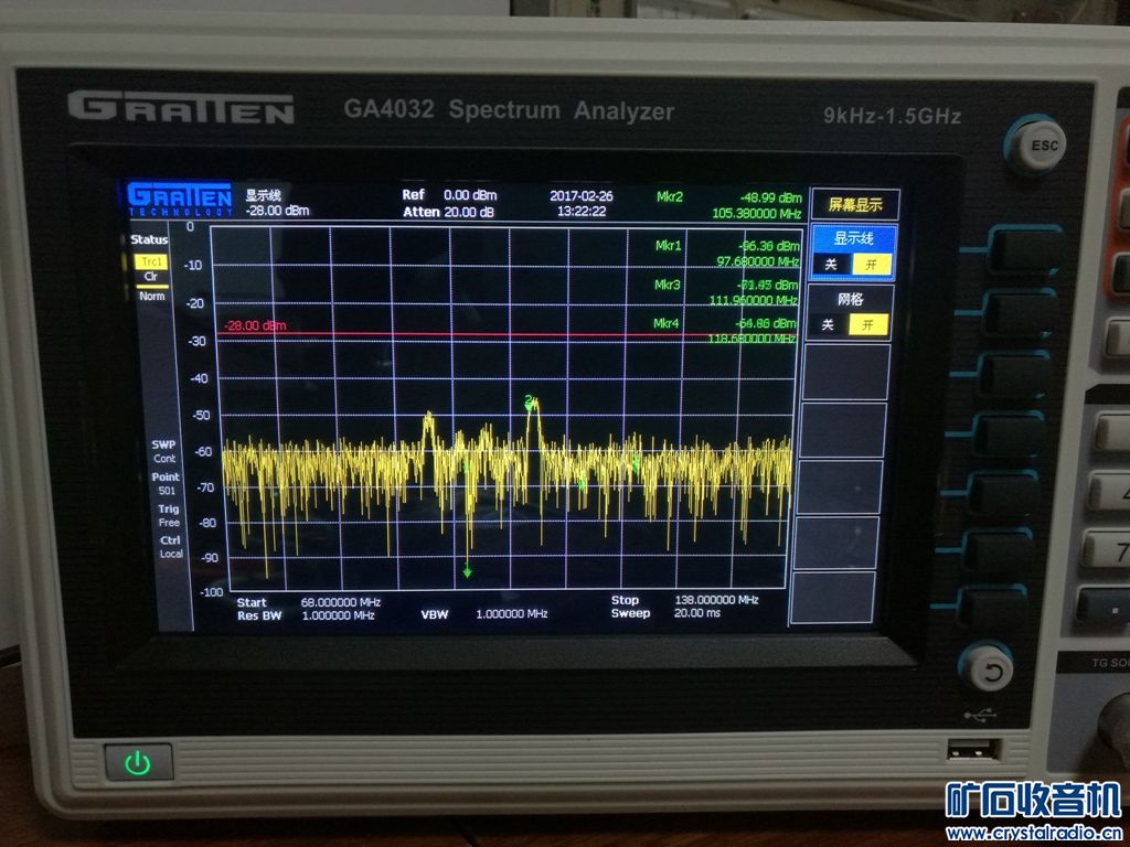

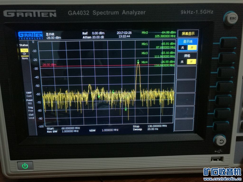

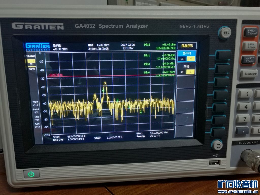

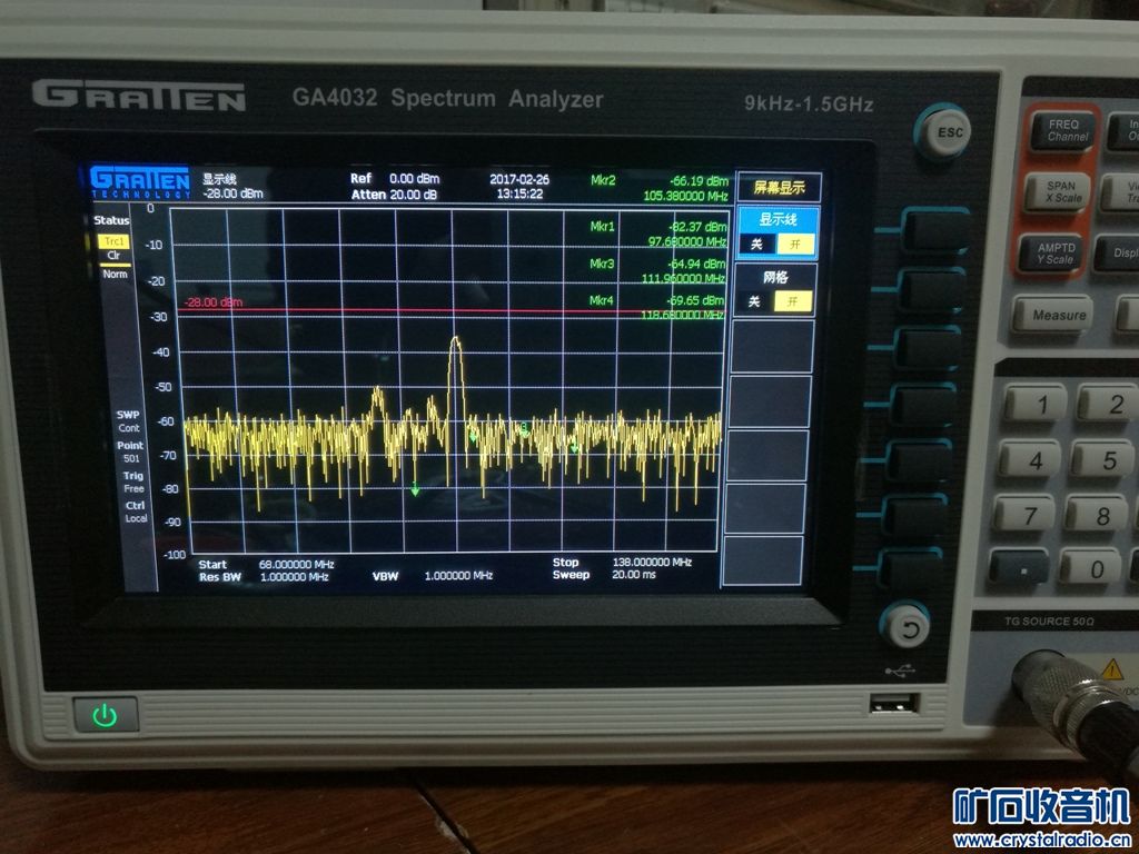

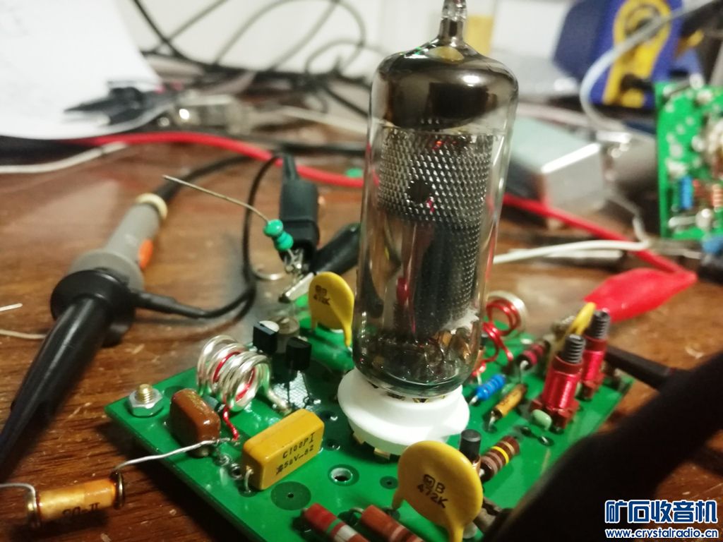

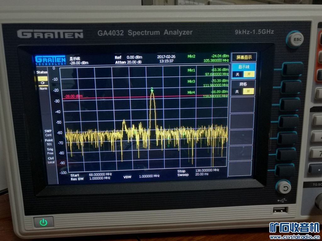

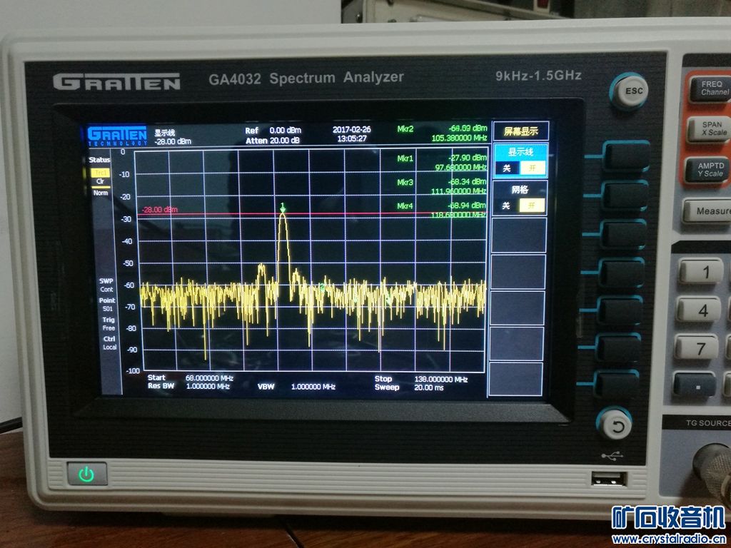

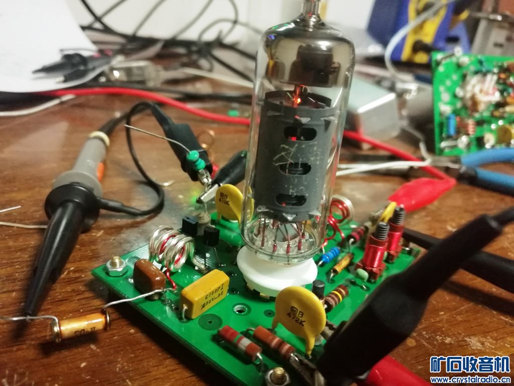

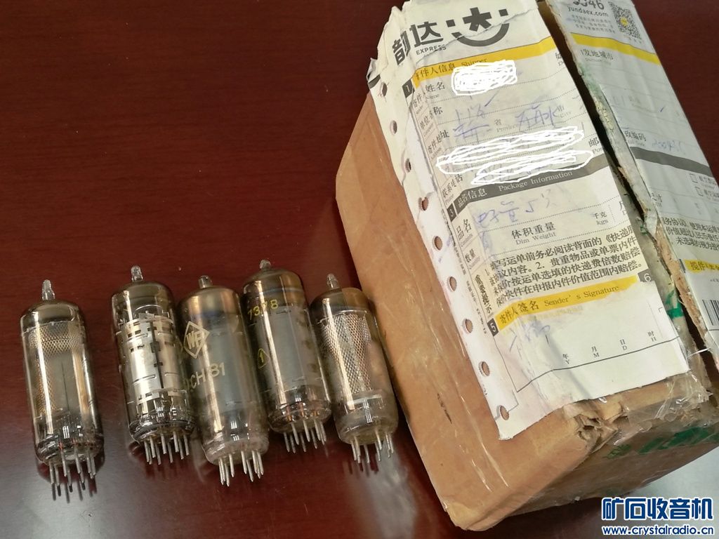

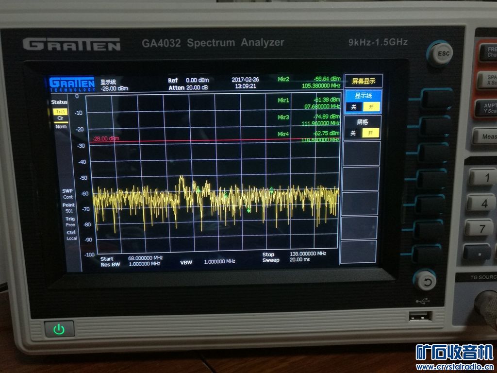

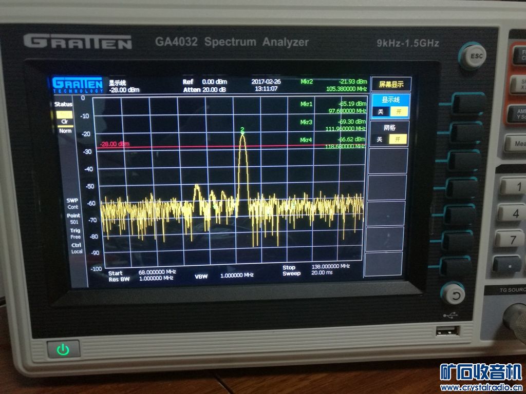

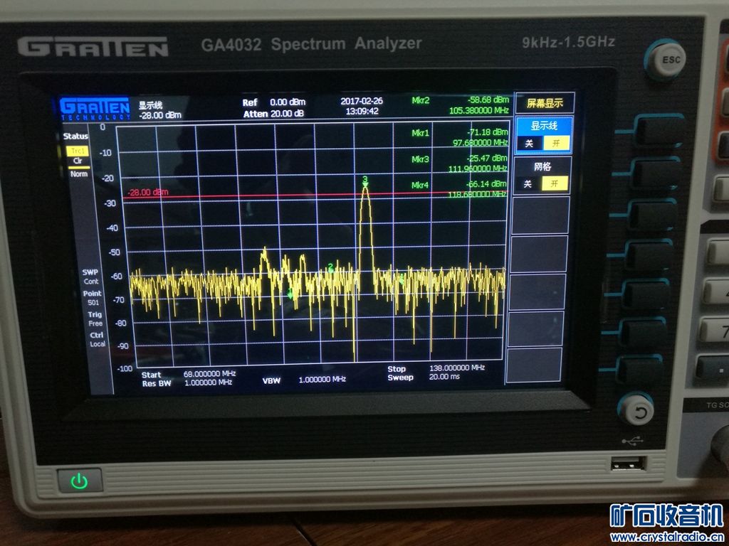

 楼主| 发表于 2017-3-6 21:49:38 | 显示全部楼层
       今天下午,在下有幸收到了上海“brownrj”矿友,发来的五只四种不同品牌的进口ECH81管子,在这里我要再次感谢“brownrj”矿兄!
       晚上,查阅了该管的管脚及其主要工作参数,发现它与国产6U1相近,且管脚排列完全一致。于是,就有下面的对比测试(由于我是在6U1设定的工作环境里,分别对这四种ECH81管做比较测试的,故不一定完全发挥管子的各自优势,不能直接说明什么问题),经测试发现以下现象:
      1、与6U1管脚排列相同,可用它直接有条件代换6U1;
      2、这四种管子,虽型号同为ECH81,但工作时所表现的技术性能各有不同,差别明显;
      3、没有发现这四种进口的ECH81管子,比国产的6U1有更好的表现。
发表于 2017-3-7 08:24:39 | 显示全部楼层
lstvcss 发表于 2017-3-6 21:49
今天下午,在下有幸收到了上海“brownrj”矿友,发来的五只四种不同品牌的进口ECH81管子,在这里我 ...
陈老师你好,实验证明进口不见得比国产的好,不必迷信“洋垃圾”。
另补充一下:另一个“网状屏蔽”的ECH81是西门子品牌的,估计也不怎么样。
记得在“无线电与电视”某期上也曾说到过,国产的6U1在德机上替代ECH81,使电调谐管(猫眼)闭合得更拢。
