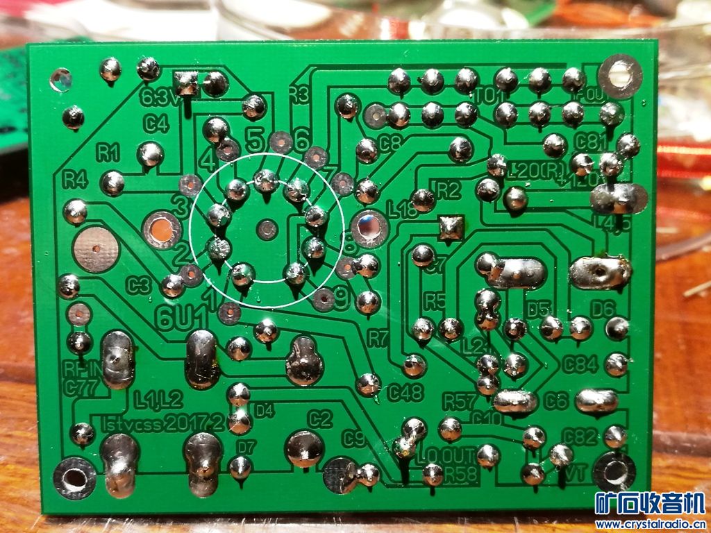

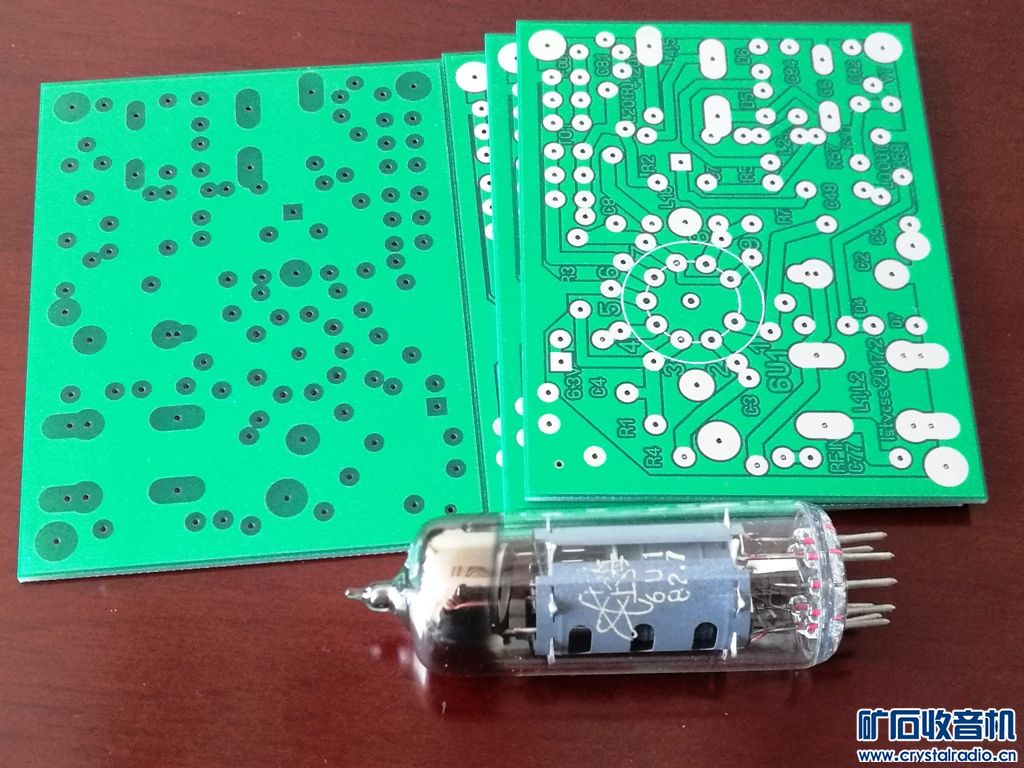

 楼主| 发表于 2017-2-24 15:29:54 | 显示全部楼层
      谢谢楼上各位仁兄贤弟的意见!
      你们说得都有一定道理,我想不就是个高频头嘛,试做一下就知道了。今天,已将验证用的PCB板经修改后(见下图)发给厂家打样去了,一周后取板。

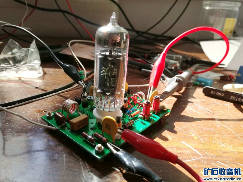

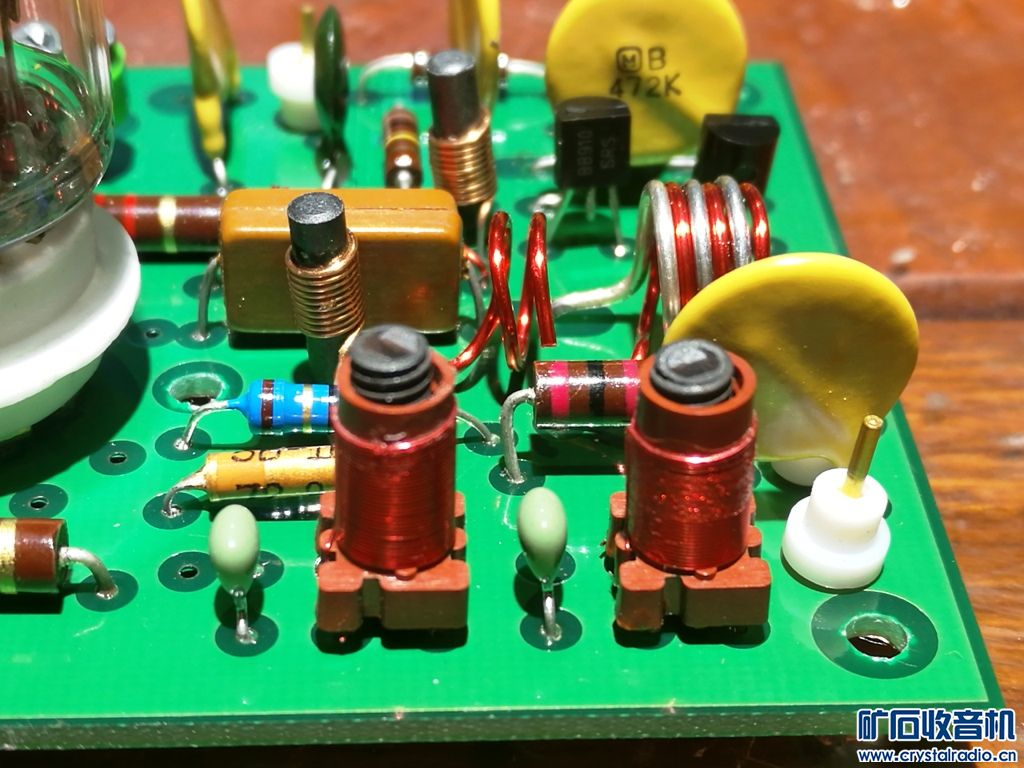

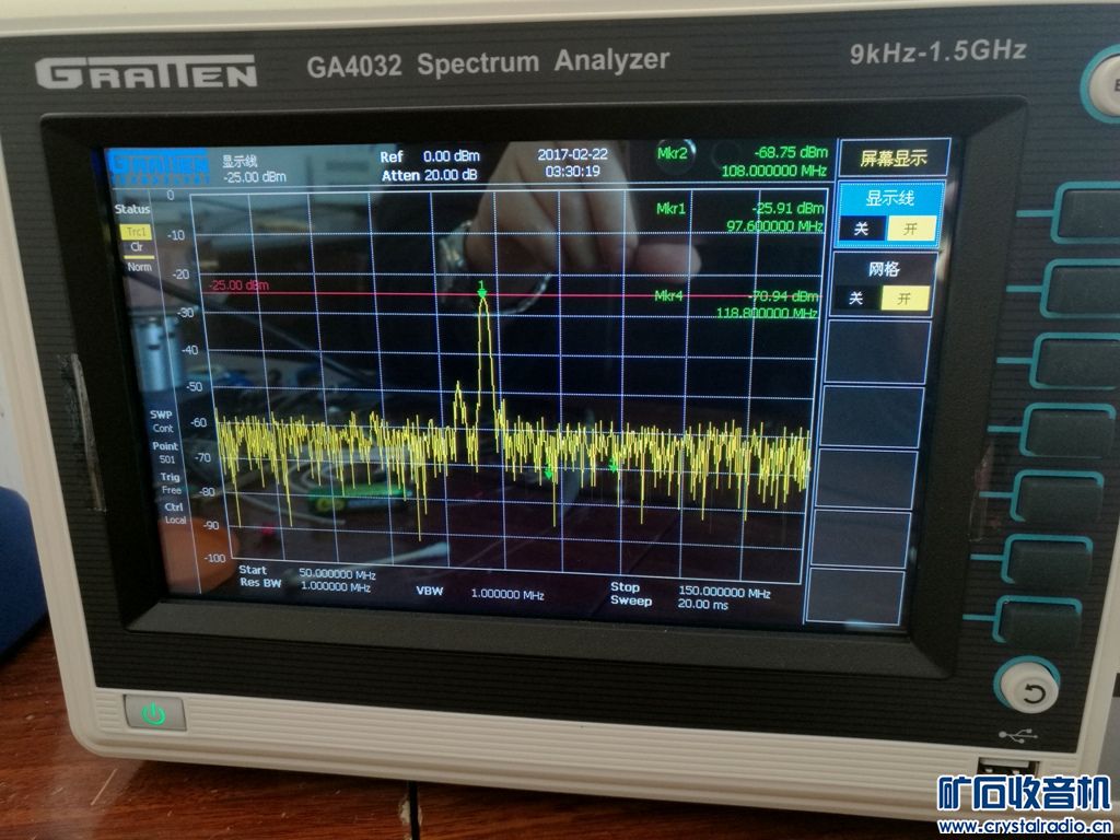

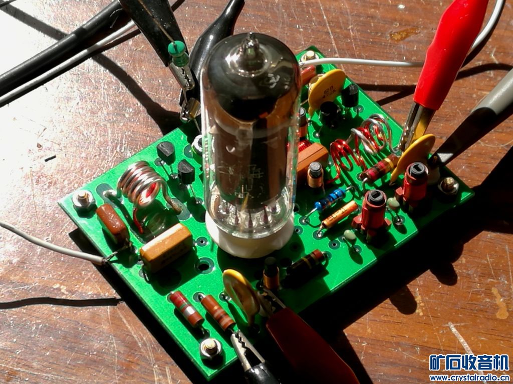

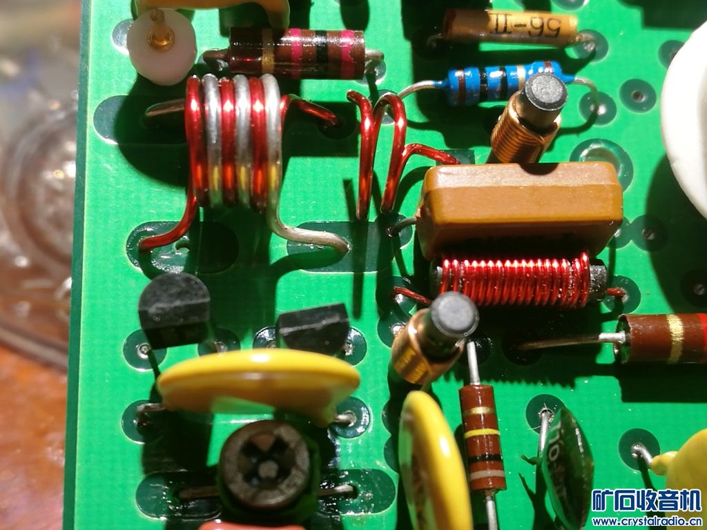

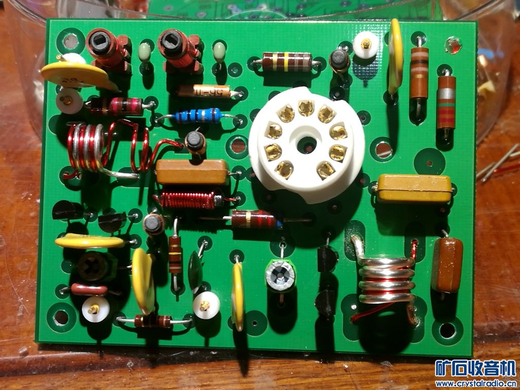

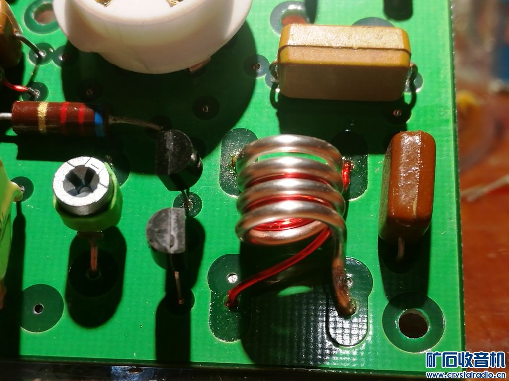

 楼主| 发表于 2017-3-2 12:16:49 | 显示全部楼层
      为6U1设计的FM单灯高频头电路需要验证,上周末专门为它定制的PCB板昨天到货了。昨晚,在下一口气就把它焊接完毕,今天上午,利用工间操时间,在单位的工作室里给板子做测试。
      按照常规,上电后要做的第一项测试工作,应该就是电路的本振部分,一般来说,如果本振工作没问题了,那么高频头应该就说成功了一半。经对回路LC的参数调整,本振部分的电路工作基本正常,整个国标波段覆盖良好,只是频率响应特性稍有瑕疵,但有待优化改善。那么到此为止,这是不是就成功了一半了呢?我还真的不知道,请各位分析分析。请看下图:
发表于 2017-3-2 12:33:39 | 显示全部楼层
漂亮漂亮,已经是工业成品的样子了,产品集成度和完整度都很高!(话说只有先draft验证过才敢打板啊),成功已经不止一半了,陈老师谦虚了。
