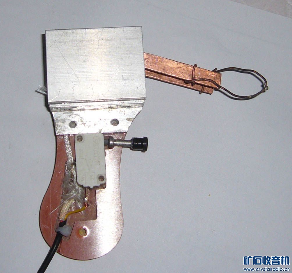

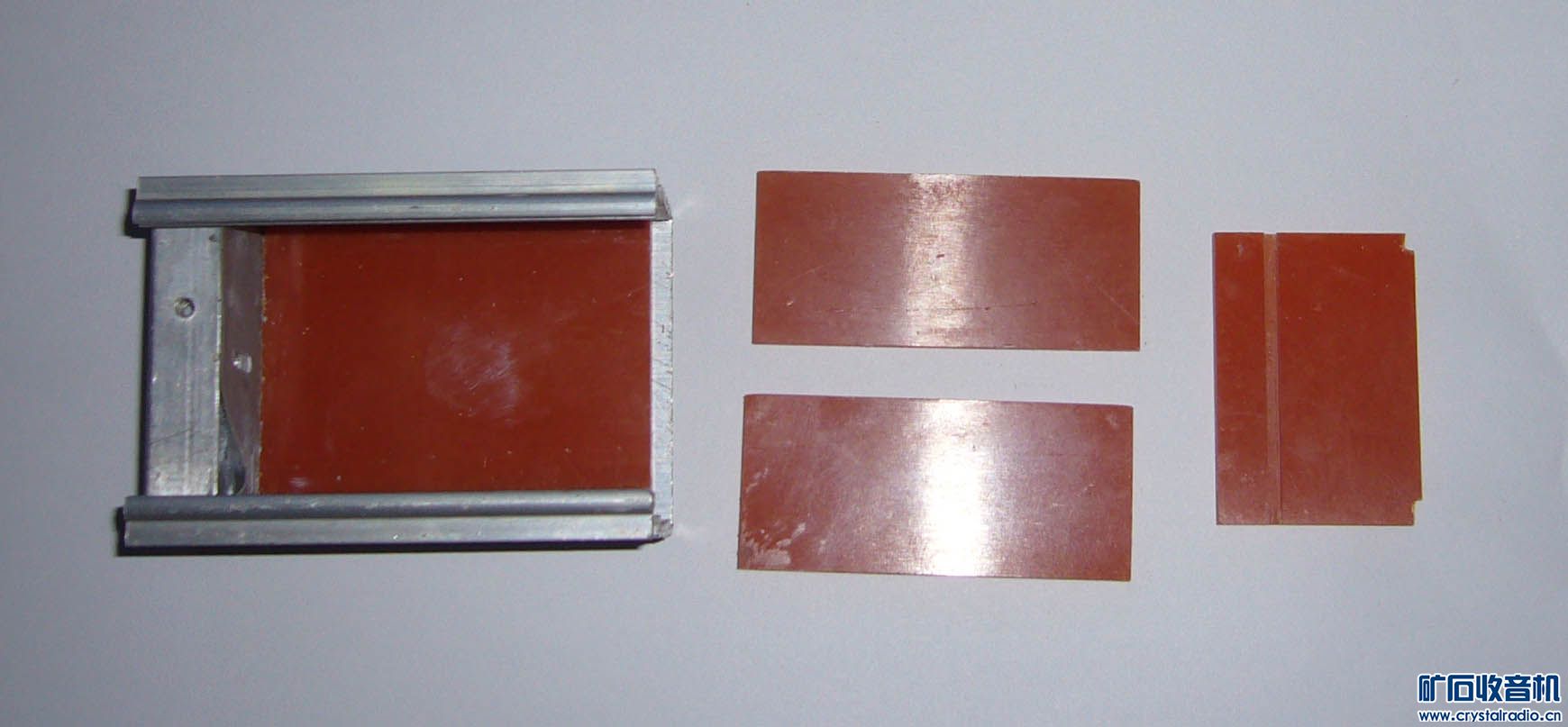

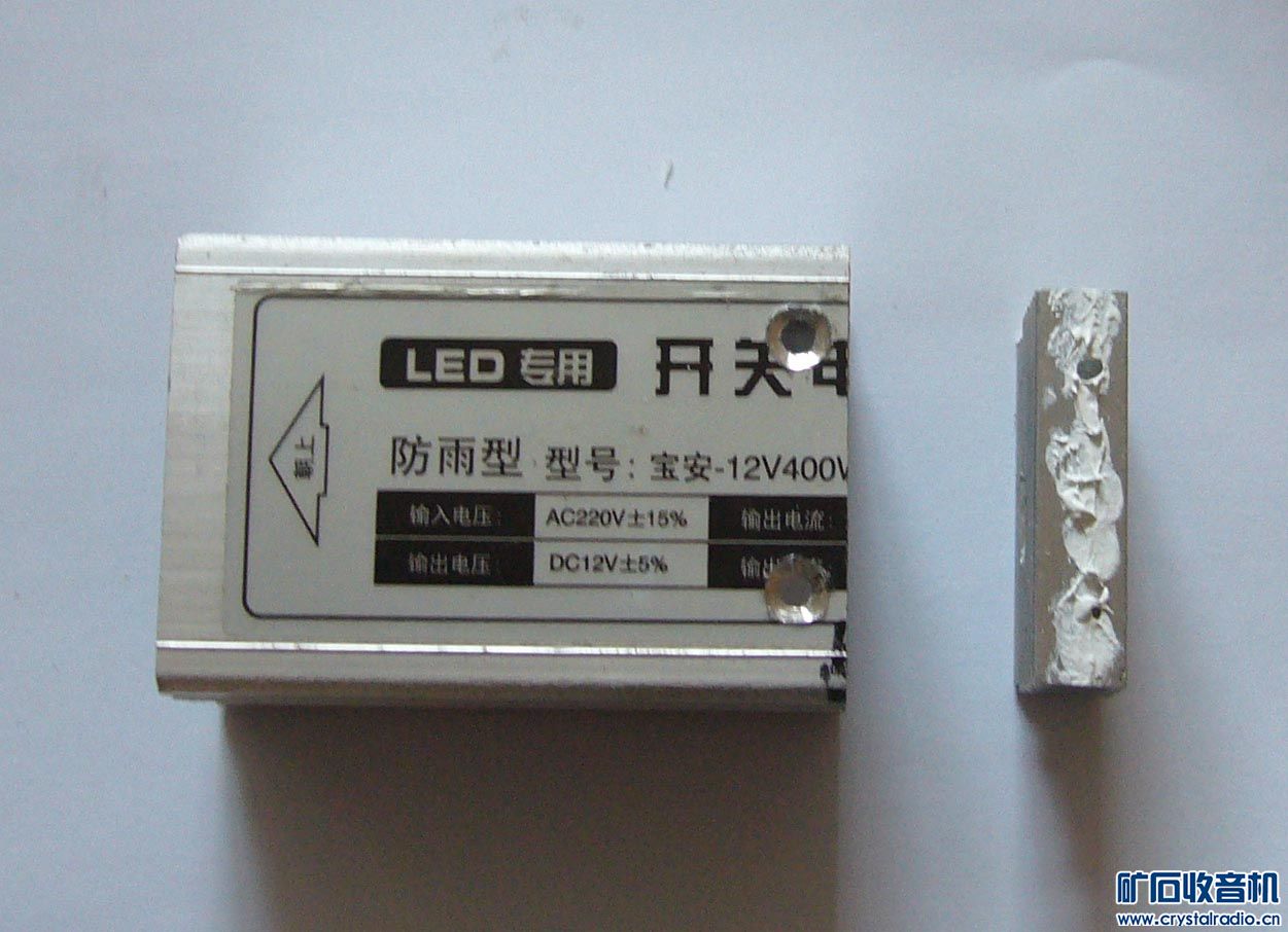

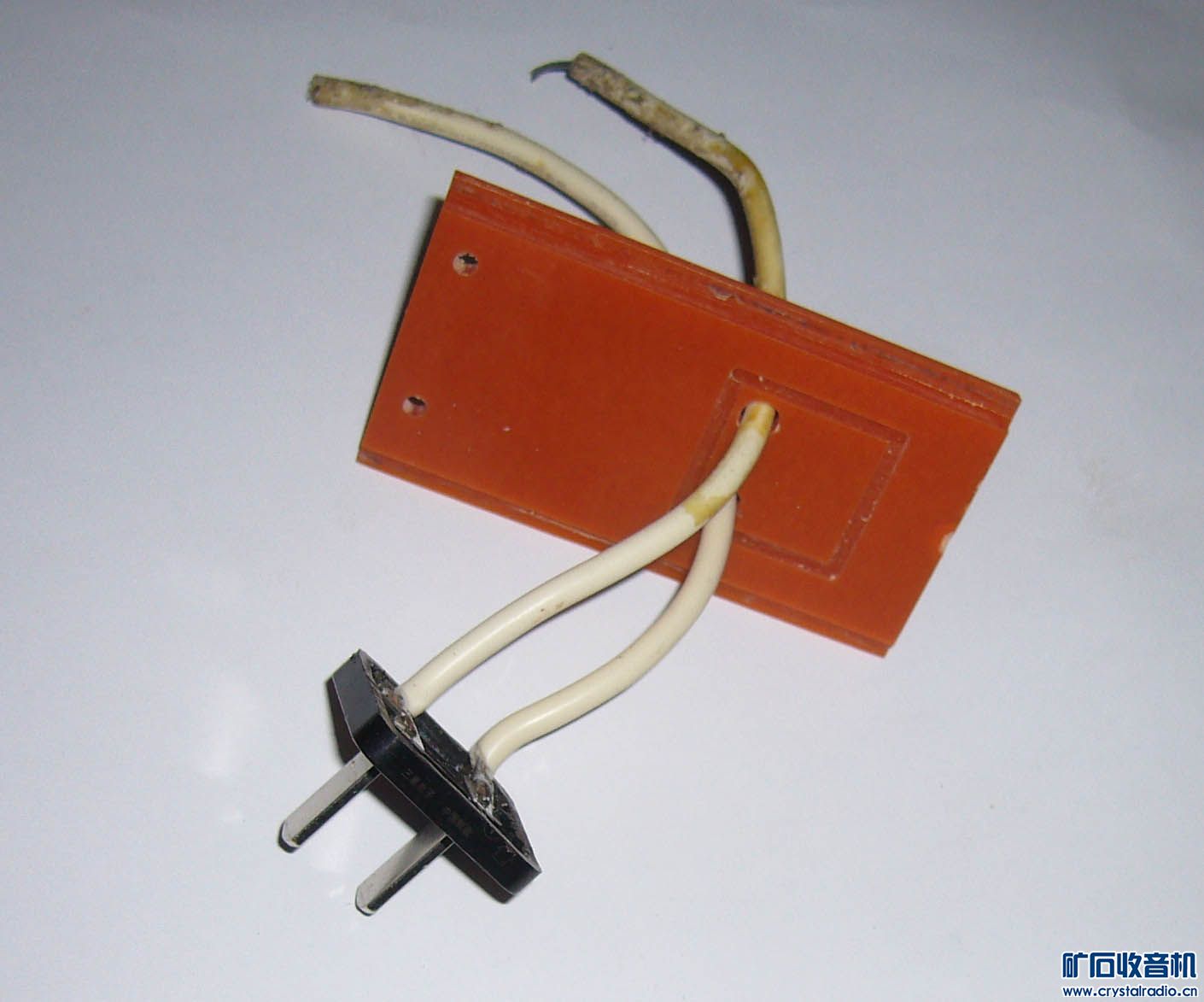

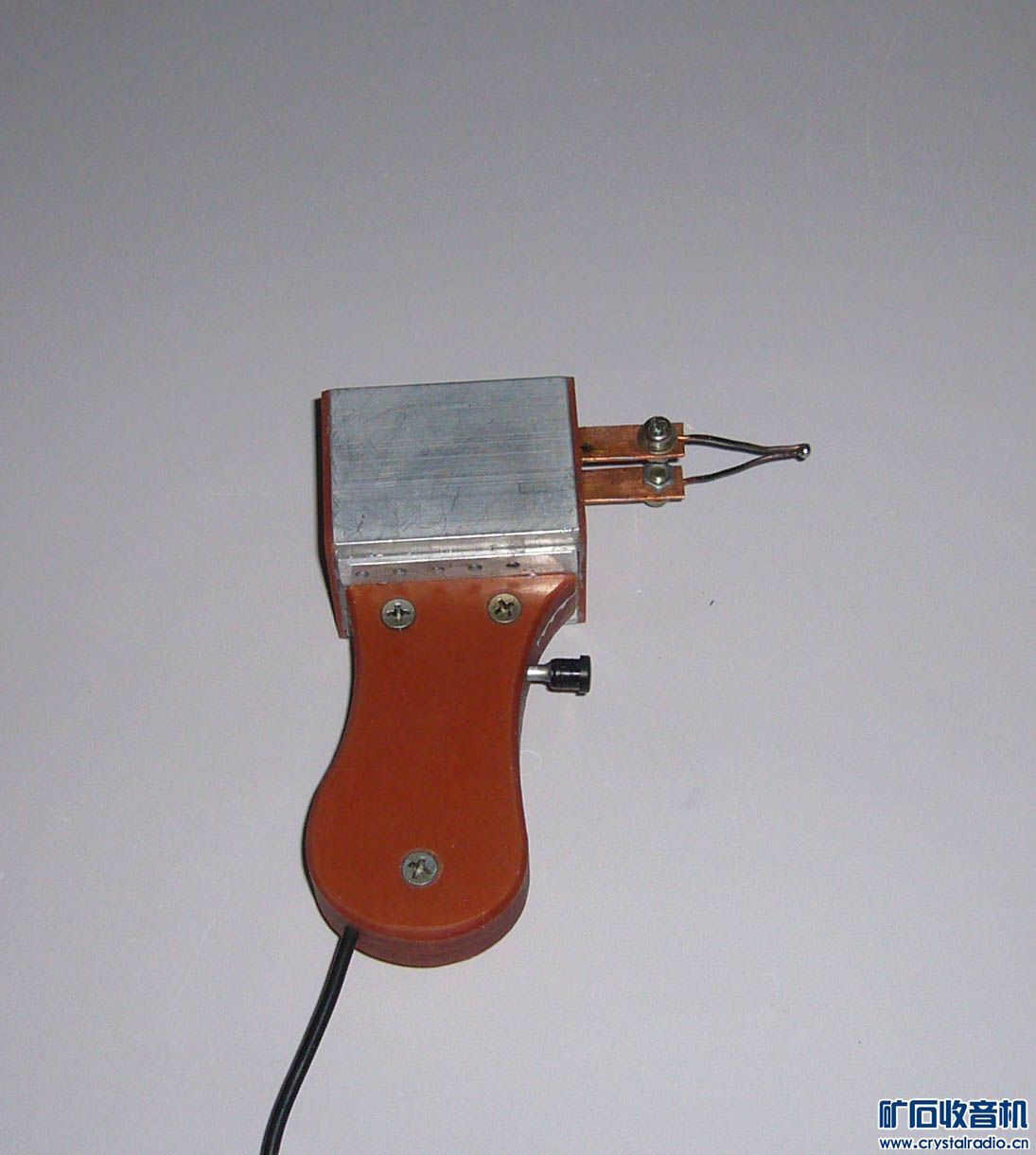

早在20年前做过一个铁芯速热电烙铁,做工也很精致,外形和这个差不多,把是黄铜片剪的,底部把和变压器山字片剪成一体,插入变压器中,初级引线是从硅钢片中间引出,黄铜片包成变压器原行,不是一个正方体,外形就像优质带屏蔽变压器的外形,还在变压器两侧腐蚀一个日立电器的标,头10年前被我按小制作给卖了,很舍手,今天又做了这把电子烙铁,这把烙铁我整整做了十五年,中途炸了不止100个开关管,总结下经验,电子烙铁必须有富余的功率,这个烙铁是镇流器改的,要想功率大,输入整流管得大,有大电流还不行,开关管也要大,光开关管大也不行,变压器还要大,从绕的变压器。这把烙铁3秒化锡,我很喜欢这种烙铁,偶尔焊几个焊点真方便.刚刚入坛,没想到早有人发过这种帖子,而且商家还有卖现成的,关公门前耍大刀,在矿坛现丑了,还望大家多多包含。        还有个小小要求:版主能不能把那20分在此贴还给我,谁也不欠谁的,我的分也不多啊. 速热电子烙铁1.jpg

 楼主| 发表于 2017-2-21 09:23:01 | 显示全部楼层
这烙铁做分体的还是一体的纠结我好长时间,考虑大小造型最终决定做个分体的,还有几张图以后上传,权限受限
