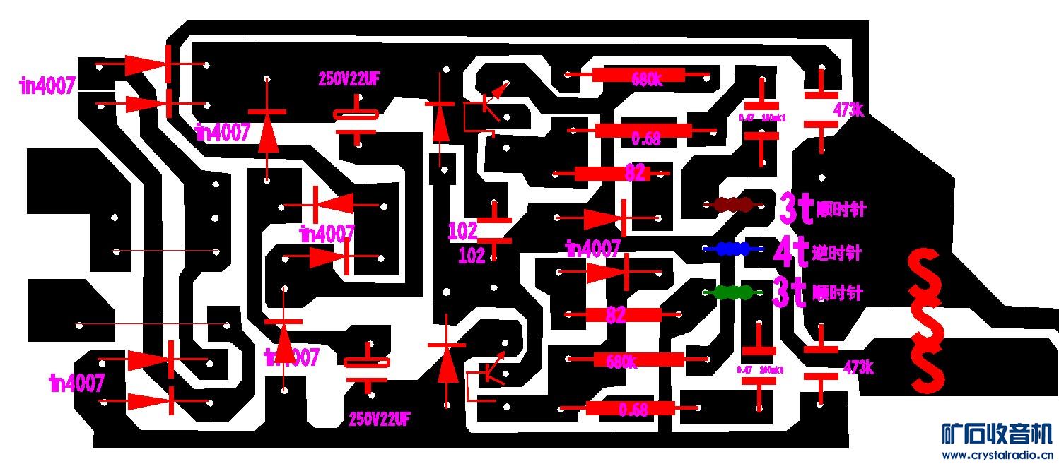

 楼主| 发表于 2017-2-26 14:02:52 | 显示全部楼层
lxa000 发表于 2017-2-21 13:30
上电路图看看?
条件太苛刻,我哪会画电路图啊,照原样给你扣个,你自己缕下吧,我画个草图,仅供参考,阻值不一定太准,糊涂了,上下差10倍 原比例扣图.jpg 电路图.jpg 按实物线路板对照下吧,我这矢量图扣了半天才干完,最先回复,最后回帖就是这个道理
