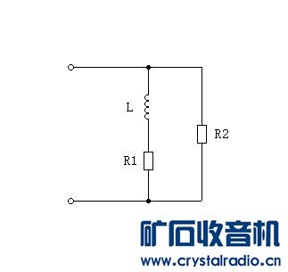

重申一次,这是一个简化的数学模型,它不是准确的,但能让我们知道为什么Q值曲线中间高两头低。我们只需要假定R1、R2都是常数,就能定性分析一些量的关系。

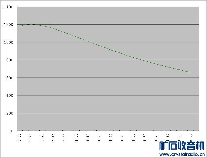

式2让我们直观地看到Q值与频率的关系大致上都是一样的。只要你给出Q值的最大值和所在频率,就能大致模拟出一定范围内的Q(f)曲线。例如,如果某线圈在600KHz上有最高的Q值1200,那么它的曲线就是这样:
这是假定R1、R2不变的曲线。实际R2损耗会随频率变大,右边下降得更快。
拟合实测数据,实际的线圈大多数都是在第2第3条线之间。

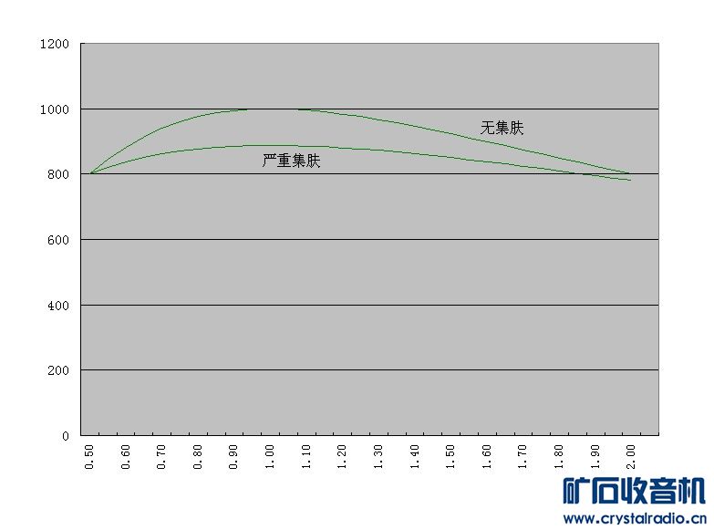

我们看式1中影响Q值的两个项,其中R1/Z是串联损耗带来的影响。如果没有集肤效应,R1可以假定为常数,感抗Z将随频率升高。忽略其它损耗时,Q值将随频率直线升高。
当出现严重的集肤效应时,R1将随频率的1/2次方增加,因为集肤深度是与频率的1/2次方成反比的。所以忽略其它损耗时,Q值将随频率的1/2次方升高。请注意,集肤效应带来的效果是曲线左边上升变慢,而不是右边下降变快。
用数据模拟两种极端情况,一个线圈完全没有集肤效应,另一个线圈有严重的集肤效应,如果两者在500KHz时有相同的Q值,它们的曲线对照是这样:
这个图的意义只在于对照曲线的形态,不在于对照数值。我们对照的不是导线截面积相同的线圈,而是500KHz下Q值相同的线圈。如果频率低于500KHz,有集肤的集肤变轻反而Q值更高。所以这里强调一点,这里对照的是曲线的形态。我们发现集肤效应带来的结果不是右边下降更快,而是顶部变得比较平。
这个结论可能出乎很多人的意料。但其实很好理解,因为感抗升高比集肤电阻升高得快,所以影响高端Q值的主要原因并不是集肤效应增加的串联损耗,而是感抗逼近并联损耗R2。
从这个图看出,感抗偏离中心并不是因为R1的上升,而是感抗更快速的上升。R1只随频率的1/2次方上升,上升较慢。而感抗是随频率直线上升的,上升较快。

楼主的模型可能误导一些初学者,29楼是正解。串联等效和并联等效任选其一即可,不要画蛇添足了。影响Q值的原因不是楼主的模型能说明的。
 楼主| 发表于 2017-3-31 18:44:13 | 显示全部楼层
模型固然可以简化为一只电阻,但这只电阻不是常数,也不接近常数,而是随频率疯狂变化的电阻。要寻找这个电阻与频率的关系,还是要为这个电阻重新建立模型。如果找不出单一电阻与频率的关系,也就画不出中间高两头低的曲线。
一开始讲过的要点:有两种损耗,一种与电压平方成正比,一种与电流平方成正比。如果频率不变,电压与电流成正比,两者一回事。但如果频率改变,强行把两者互相转换将会变得复杂。

传统的A、B模型很常用,但并不用于研究Q与f的关系。在弄清楚R与f的关系之前,R没有表达式,根本就不是一个数学模型。
但C模型中R1、R2有明确的表达式,模拟出来的曲线基本符合实测数据。
在研究Q与f的关系时,A、B模型给我们的结论是笼统的,只告诉我们想提高Q值就要降低损耗。
C模型却给了我们更明确的结论:想提高低端Q值就,就要降低导线电阻,加大电感量;想提高高端Q值,就要降低分布电容损耗,减小电感量。

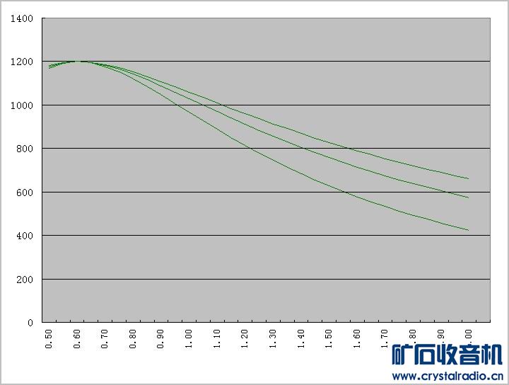

 楼主| 发表于 2017-4-2 20:05:15 | 显示全部楼层
32楼后面的图有三条线,下面的两条就是我用更复杂的数学模型模拟出来的。电容的影响只是让右边下降得快一些,但并不影响定性结论,所以暂时还没必要去提这个更复杂的模型。
叫我在模型中减少一个电阻同时又叫我增加一个电容,这个建议是不可能采纳的,因为是不存在的电路图。
32楼后面的图是这个:
