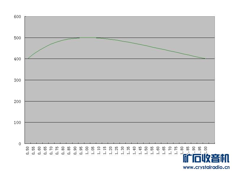

电感器的损耗大体分两大类:一类损耗是与电流平方成正比的,可以等效为一只串联电阻,不妨称为串联损耗;另一类损耗是与电压平方成比的,可以等效为一只并联电阻,不妨称为并联损耗。
如果感抗不变,电流与电压本身就成正比,把损耗全部当作串联或并联都行。例如1K感抗串联1欧,约等于1K感抗并联1M。
但如果感抗在变,例如研究Q值与频率的关系时,两种损耗还是要分别看待。
可以把电感器看成是理想电感L串联电阻R1,再并联R2。如果只有R1或只有R2,Q(f)关系曲线将呈单边上升或单边下降形态。正因为R1、R2总是同时存在,所以电感器的Q值都是在某个频率下呈现出最大值,曲线是中间高两头低。
以L=159微亨,R1=1欧,R2=1M欧为例,它将在1.0MHz下有最大的Q值500,Q值与频率的关系曲线就是这样:
网上有过一组Q值超过1800的数据。用这个简单的数学模型套一套实测数据,情况是这样:
套得不是太准,只因为把R1、R2都当作是不变的常数。但基本形态出来了,只要修正一下就能套得很准。现在已经清楚看到:损耗分为串联损耗和并联损耗两大类。

设感抗为Z。在Q值不太低时,R1、R2对感抗的影响很小,有 Z ≈ ωL = 2πfL
于是,Q ≈ 1 / (R1/Z + Z/R2 )
当感抗Z为R1、R2的几何平均值时,Q有最大值。
例如当R1=1欧,R2=1M时,Q = 1 / (Z/1000000欧 + 1欧/Z)
Z在1000欧时Q值就有最大值500。159微亨在f=1.0MHz时感抗就是1000欧。
固定L和R2,改变R1引起曲线这样变化:
固定L和R1,改变R2引起曲线这样变化:
可见,串联损耗重点影响曲线左端,并联损耗重点影响曲线右端。
在实际中,就是导线电阻重点影响低端Q值,分布电容损耗重点影响高端Q值。
线圈的导线电阻属于串联损耗,这应该没有疑问。分布电容的损耗属于并联损耗。分布电容不是与电感串联的,如果串联就不通直流了。
以大环为例,如果只是加粗导线,其它方面尽量不改,那么重点得益的是低端,对高端的Q值提升相对小得多。
(用小型紧密线圈不容易发现这种关系,因为改变导线粗细会导致整个线圈的改变。非紧紧密结构的大环可以比较独立地改变某一个参数。)
