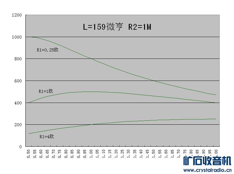

探讨:从图一看来,0.5~1.0时,呈现上升曲线关系,由1.0~2.0时,近似下降直线关系,如果Q值处在1.5时,变化频率的参数是否会均衡一点?
 楼主| 发表于 2017-2-20 09:45:51 | 显示全部楼层
设感抗为Z。在Q值不太低时,R1、R2对感抗的影响很小,有 Z ≈ ωL = 2πfL
于是,Q ≈ 1 / (R1/Z + Z/R2 )
当感抗Z为R1、R2的几何平均值时,Q有最大值。
例如当R1=1欧,R2=1M时,Q = 1 / (Z/1000000欧 + 1欧/Z)
Z在1000欧时Q值就有最大值500。159微亨在f=1.0MHz时感抗就是1000欧。
固定L和R2,改变R1引起曲线这样变化:

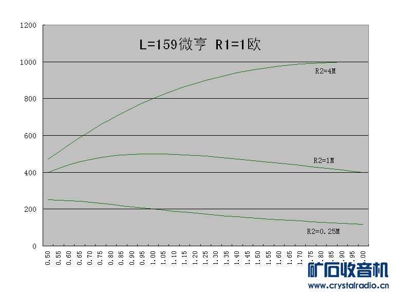

固定L和R1,改变R2引起曲线这样变化:
可见,串联损耗重点影响曲线左端,并联损耗重点影响曲线右端。
在实际中,就是导线电阻重点影响低端Q值,分布电容损耗重点影响高端Q值。
线圈的导线电阻属于串联损耗,这应该没有疑问。分布电容的损耗属于并联损耗。分布电容不是与电感串联的,如果串联就不通直流了。
以大环为例,如果只是加粗导线,其它方面尽量不改,那么重点得益的是低端,对高端的Q值提升相对小得多。
(用小型紧密线圈不容易发现这种关系,因为改变导线粗细会导致整个线圈的改变。非紧紧密结构的大环可以比较独立地改变某一个参数。)

 楼主| 发表于 2017-2-24 11:21:39 | 显示全部楼层
在这个简单的数学模型中,感抗为串联、并联电阻的几何平均值时,Q值就有最大值。如果偏离几何平均值,Q值就要打折。
所以在对数刻度的数轴上,Z在R1、R2的中点就是Q值的最佳位置。
然后我们发现,无论改变R1还是R2,都需要调整电感量或频率才能重新获得最大Q值。
这个图告诉我们,导线越粗,就应该配以越小的电感量。
例如两个拆机的中波磁棒线圈,线很细的超过800微亨,大的不足200微亨。
是大电感配小电容好,还是小电感配大电容好?其实最佳的电感量是由串联损耗、并联损耗两者共同的决定的。
同样方法可以分析有载Q值。实际的选择性是由有载Q值决定的。
以固定方式把负载接在谐振回路上,相当于再并联上一只电阻,相当于R2减小。
负载接入将导致感抗大幅偏离中点。所以常发生一种情况:一个线圈空载时的Q值曲线是中间高两头低的,挺好。但一用在矿石机上,就变成了一面倒的下降形态,高端选择性一塌糊涂。这是因为并联损耗重点影响高端,固定方式接入的负载很容易导致高端有载Q值的崩溃。应该预视到带负载之后的曲线形态变化。
