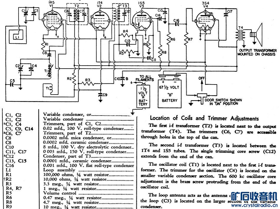

最近迷上了电子管收音机,这个是搞来的爱默生的直流电子管收音机,其中3s4坏了,用一个2p2代用,图中表明a电1.5V,b电67.5v。手上没有67.5v的直流电,只有一个双32v的稳压电源,用串联供电的方式只有64V,上电,只有一点点微弱的声音,调台正常,但声音很小就像是功放没有工作的样子。问题:是否是因为电压不够导致的呢?我查了一下资料,这几个管子最低工作电压是67.5V,最高是90v,是否是因为电压差了一点而不能正常工作?手上有个139的电源,正好是1.5v+90V,可以给这个机器供电吗?2p2、IR5都可以在139上工作,这个机器是否应该也可以用90V的电源?

 楼主| 发表于 2017-2-28 14:56:39 | 显示全部楼层
再上个完整的电路图,共大家参考

2P2不能直代3S4,需要改电路以后,才能代3S4。
发表于 2017-2-12 11:29:57 | 显示全部楼层
楼主切记:国产2P2和进口3S4不能直接代换。

再继续问一句:这个机器的喇叭阻抗是否是低阻抗的?可以用DC-DC升压电路给这个机器做个67V的电源?
发表于 2017-2-12 00:28:58 来自手机 | 显示全部楼层
标准直流四灯机最简单了,一定是哪里没弄好才这样的,这机器根本没几个元件,好好检查检查!

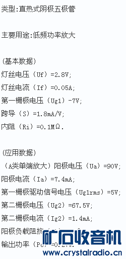

从参数上看2p2的阳极电压为60v。是不是别的地方有问题?
[attachimg]7821481[/attachimg
2p2的参数
3s4的参数

你可以先把各个管子用国产管代替一下,然后电压加到45V应该就没问题,包括这个机器应该也没问题,检查有没有漏电的电容,或者有没有被腐蚀接触不好的问题,音量电位器是否良好等,这一类收音机实在是非常简单应该不存在什么问题才对。
 楼主| 发表于 2017-2-12 11:11:47 | 显示全部楼层
谢谢各位的指教,我本来有点怀着侥幸心理,就是不想仔细检查各个原件,希望他是电压不够而导致的声音小,现在看来是一定要检查元器件了
