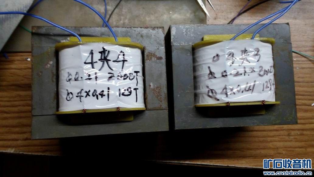

 楼主| 发表于 2017-4-10 20:58:52 | 显示全部楼层
试绕了两个另类阻抗的变压器,阻抗是2.5K:8.  除外观一团糟外,其它参数都写在变压器上了。因为要做的是一个很特殊的构架推挽电路。
