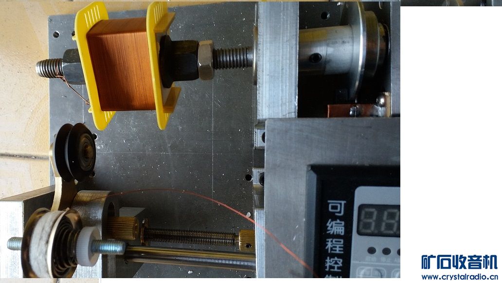

工欲善,必先利其器。先做个简单的CNC绕线机。

 楼主| 发表于 2017-2-5 23:36:48 | 显示全部楼层
有些坛友问题真不好回答,软件方面淘宝上随便那个几十元驱动器成品都已经足绕线机的驱动程序了。买个驱动器我可以告诉你怎么编程序就行。但机械方面不会有完整的成品供应,实际要达到理想的状态没厂家支持几乎不可能。举个例子要让骨架不晃动的运行业余就很难做到,其它细节就不说了。看似简单但这几样结构我是数百万的设备加工完成的。
我正在完善通用的材料,等成熟后逐步提供大家淘宝的链接。建议大家不要盲目采购无用的东西。
发表于 2017-2-6 22:02:59 | 显示全部楼层
fysy 发表于 2017-2-5 23:36
有些坛友问题真不好回答,软件方面淘宝上随便那个几十元驱动器成品都已经足绕线机的驱动程序了。买个驱动器 ...
骨架为什么会晃动,可以用夹板夹住骨架2侧啊
 楼主| 发表于 2017-2-6 22:09:04 | 显示全部楼层
首先绕线轴不会晃动然后要有一个标准的骨架芯子,这样转动骨架不会出现偏差。
 楼主| 发表于 2017-2-6 22:19:55 | 显示全部楼层
一个控制器淘宝100元左右,一个42步进电机50左右,减速电机30元左右,3D打印机丝杆(最好选一圈1MM行程的那种)和光杆一段再加T型螺母两个大约30几元。一个步进电机驱动板10几元,各种轴承10几个20元左右。其它光电开关,电机调速电路可以用洞洞板自己焊。机械结构就得工业级设备加工才行了。
 楼主| 发表于 2017-2-6 22:21:13 | 显示全部楼层
查看了淘宝新配件的价格:一个控制器淘宝100元左右,一个42步进电机50左右,减速电机30元左右,3D打印机丝杆(最好选一圈1MM行程的那种)和光杆一段再加T型螺母两个大约30几元。一个步进电机驱动板10几元,各种轴承10几个20元左右。其它光电开关,电机调速电路可以用洞洞板自己焊。机械结构就得工业级设备加工才行了。
发表于 2017-2-6 22:54:58 | 显示全部楼层
你多做几个芯子惠及下坛友拉
发表于 2017-2-7 12:02:46 | 显示全部楼层
lw6501 发表于 2017-2-6 22:54
你多做几个芯子惠及下坛友拉
芯子我是用1cm厚的泡沫板几片叠起来的,只保证了基本的精度。试验的东西没打算化太大的成本。
不叠纸绕了两层试试,感觉还可以。

 楼主| 发表于 2017-2-7 18:34:08 | 显示全部楼层
ShengYun 发表于 2017-2-7 16:13
楼主,等不及了,能不能先PM那个编程器的购买地址。
同型号机,如果我有什么不懂的,也好请教您,您也好 ...
可编程单轴控制器都行80-90就足够了,我查了下淘宝我这款已经下架了。不清楚给我短消息给你参考下。
