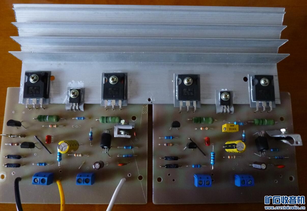

工作太忙,差点就太监了,趁着春节大假,把机器装起来

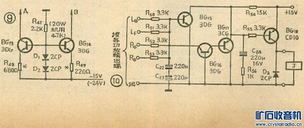

之前实践了1W和10WOTL,这次开始实践OCL,先上图:

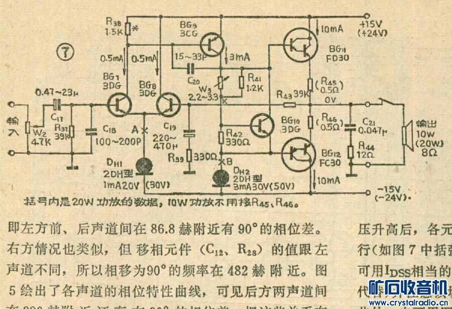

电路
恒流代换及喇叭保护

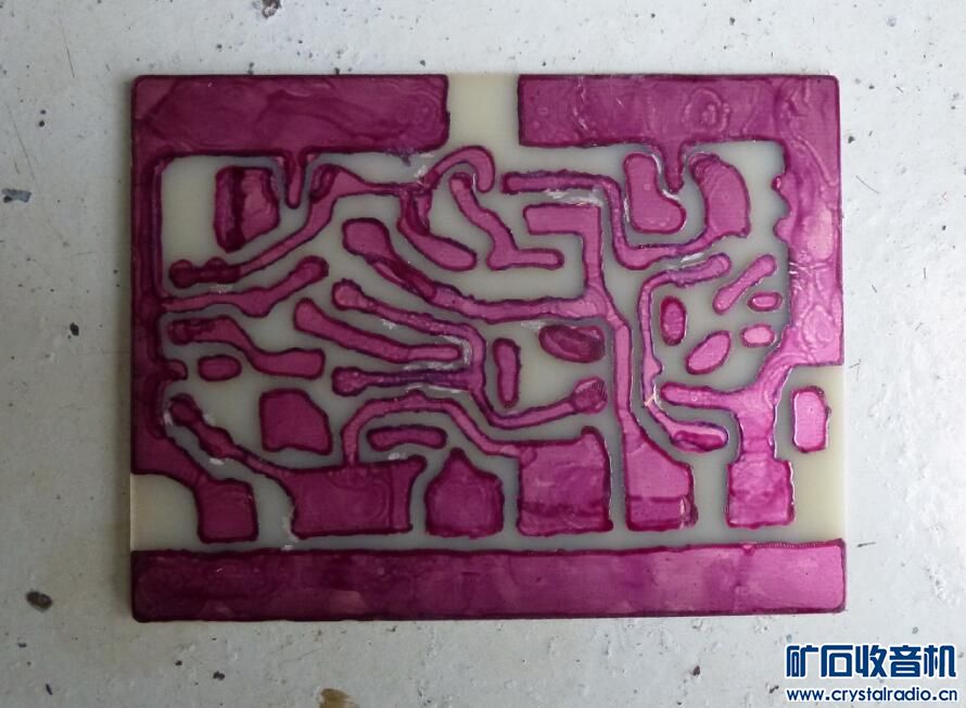

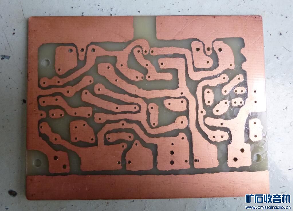

自己做的板子,依然使用复写纸画线,虫胶液画板,三氯化铁腐蚀,一切纯手工
腐蚀好的板子
擦去虫胶,打好孔

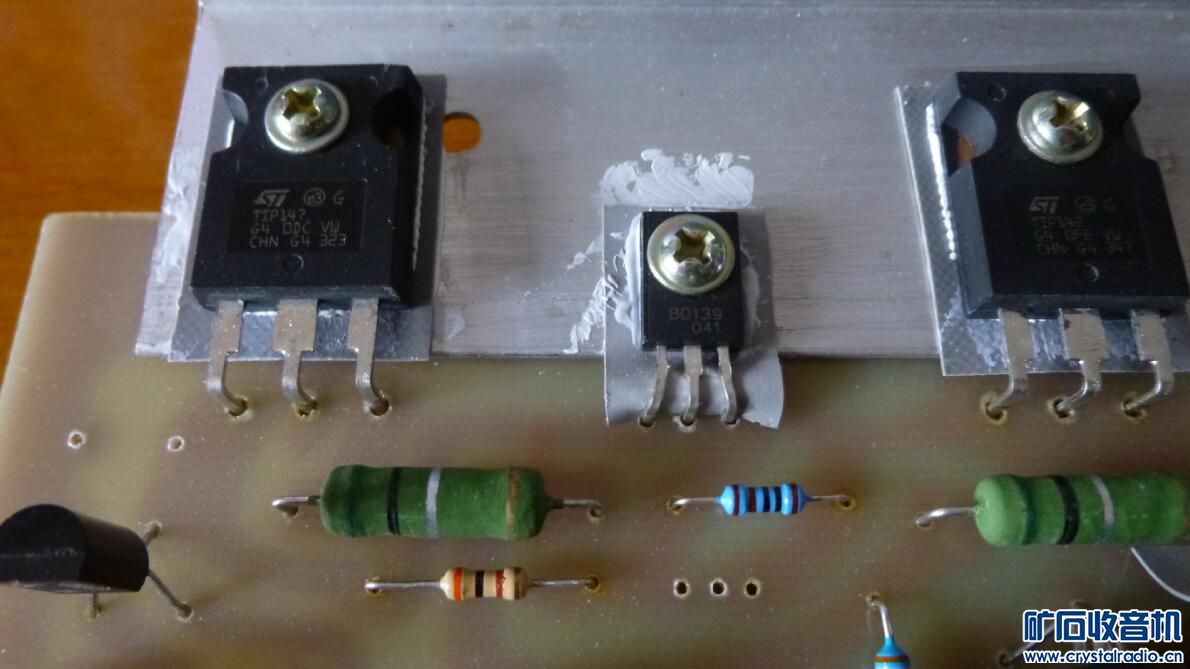

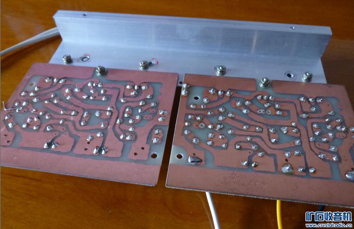

焊装好
背面

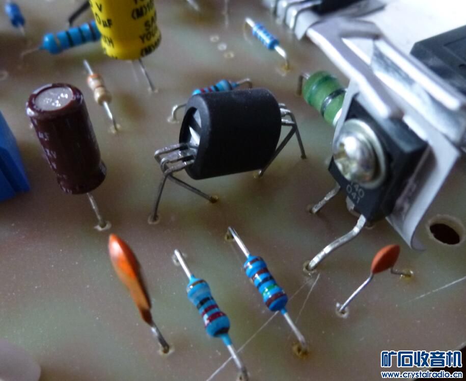

局部
来说一下参数,BG7和BG8改用3DG2383;BG9用BD140,BG10用BD139
BG11和BG12用TIP142和TIP147;供电为正负24伏特。
输入电容为63V/12uF,C19为35V/390uF;C20为50P。
三极管恒流部分,R48取620欧姆,R49取180欧姆;三极管用2SC2271。
D1、D2用2CK21E;R41调为1K,R42为300欧姆。
输出端偏移电压约40mV,放音正常,噪声小。
目前有这么两个问题:
1.DH2用三极管恒流替代,三极管结电压在路测量为0.603V,恒流电阻为180欧姆,
即恒流值为3.35mA,而在R41上面只有1.92V的压降,即电流值为1.92mA(W3已被取消)。
2.静态电流调为9.7mV(R45或R46上的压降),对应为19.6mA,但接上负载(8欧姆音箱)后,不接音源,
电流将为7.6mV,对应15.2mA,这是怎么回事?
附上以前的实作:

发表于 2017-2-2 17:08:26 | 显示全部楼层

发表于 2017-2-1 14:14:28 | 显示全部楼层
输出端有40MV电压,先调整R37解决好这个问题再说吧。
 楼主| 发表于 2017-2-1 14:36:44 | 显示全部楼层

这个不解决有影响吗?
发表于 2017-2-1 16:31:29 | 显示全部楼层
123021 发表于 2017-2-1 14:36
这个不解决有影响吗?
有可能是它的影响。只有排除了这个可能,才能考虑下一个可能。

第二块板子(另一声道),输出端偏移电压约6mV,那两个现象依然有,只是数据不同而已

BG7和BG8换成孪生管例如S3DG6等,输出中点的偏移会改善很多。
BG10用不到那么大功率的管子,用个塑封的S9013之类就可以了,拿硅胶粘上就行。
做恒流源的BG13、BG14,也可以使用S3DG6之类的孪生管,均温效果好得多。不过现在照楼主这样做,最好是再灌满硅胶,干固后的效果也不错。

BG7和BG8间涂有导热硅脂
发表于 2017-2-1 22:01:11 | 显示全部楼层
将w2中点对地短接看看,将BG9基级对地用电容交流短接。
可能为交流信号影响,万用表直流电压档测量值变。

谢谢,没有使用W2;BG9基极电容您指的是50P那个?
发表于 2017-2-2 13:32:00 | 显示全部楼层
1-是正常的,BG10分流部分电流
2-也是正常的,接入负载后为了保持输出为相对零点,负反馈会调节各个部分的直流电流,会出现电流变化是正当。
发表于 2017-2-2 13:59:10 | 显示全部楼层
第一个问题13楼解释正确,第二个问题中,R45、R46楼主到底测的那个电阻电压低了?40mV加到8欧负载有个分流,算上线路线组,应该刚好吻合你的测量。
 楼主| 发表于 2017-2-2 16:59:09 | 显示全部楼层
sio2 发表于 2017-2-2 13:59
第一个问题13楼解释正确,第二个问题中,R45、R46楼主到底测的那个电阻电压低了?40mV加到8欧负载有个分流 ...
谢谢,R45和R46上的压降是一样的,同时下降了
