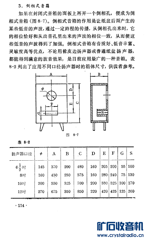

发表于 2016-6-19 21:55:19 | |阅读模式
这个箱体图纸靠谱吗:
发表于 2016-6-19 22:28:04 |
图一做过。现在还在用。
发表于 2016-6-19 23:04:48 |
肯定会响
发表于 2016-6-20 00:09:34 |
这是七八十年代的设计,能用,
发表于 2016-6-20 13:58:12 |
当然能用了,前辈总结的经验
 楼主| 发表于 2016-6-20 19:09:48 |
那就做一个
发表于 2016-7-3 13:33:59 |
可以,这种早期的可能审美观与现代不同,还有早期喇叭都是无折边短冲程的适合扁箱比例。低频量感不符合现在流行音乐的听感。
发表于 2016-7-3 14:00:26 |
 楼主| 发表于 2016-7-3 14:07:40 |
大大坏皮 发表于 2016-7-3 14:00
这图纸与JBL、ALTEC、jensen古董箱非常神似,完全可以使用。
已经做了,用的5w的广播喇叭,效果很好,谢谢
发表于 2016-7-4 00:37:42 |
楼主可否告知书名?此图眼熟,我应该有这本书,这种古董设计不必使用现代喇叭,用点古董的更好,虽不算HiFi,却有那个年代的特点,换换口味也不错
 楼主| 发表于 2016-7-4 18:59:41 |
1996 发表于 2016-7-4 00:37
楼主可否告知书名?此图眼熟,我应该有这本书,这种古董设计不必使用现代喇叭,用点古董的更好,虽不算HiFi ...
少年晶体管扩音机,这个箱体基本可以使用所有喇叭

发表于 2016-7-5 18:15:31 |
密闭箱适用各种扬声器,而倒相箱对扬声器有严格要求,可以说一款对应一个合适的体积和倒相孔,一个体积和倒相孔固定的箱体不是随便装一个扬声器就行的。
发表于 2016-7-10 15:23:15 |
得先确定喇叭再做箱体
发表于 2016-7-22 15:43:10 |
90年代之前的扁形音箱,
低音量感不如当今的深形音箱!!
