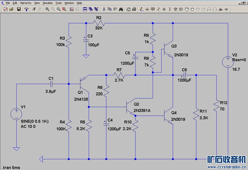

实做和仿真高性能低成本耳放 JLH (John Linsley Hood) 8V低压供电 补图

抽空搭了一个.听感不错.在进行仿真是发现按楼主的R5取值67K,并且放在下面时,在输入1V电平时出现很大的削波失真.后改把R6与R5对调,而R5改成90K.这样失真就更理想了.另外的搭的板子,电压放大级的CB没有并10P电容,输出也没串30欧电阻,也没有自激,关键是布局和接地的方式.这个电路本身的电源抑制能力是比较差的,所以接地更讲究.特别是退耦电容的接地.另外输入电容我原来试用0.1UF和1UF电容,测试后发现低频相移(超前)比较严重.用5UF或6.8UF会更理想些.试过让电池的电压下降到4V,接板子后才3.5V.这时有些失真了.证明这个板子可在从4.5V-9V内很好的工作.但在6V以下时失真下降到0.009%.这个板子接森海的低频相当的凌利.我倒是觉得低频过多了.可能是我用的输出的电容相对大的原因.个人感觉第一级的管子放大倍数可能大了点.不知换上低倍数的管子会怎样.

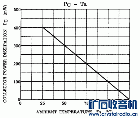

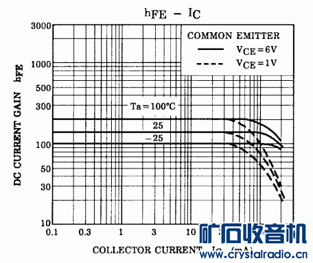

    非常谢楼主提供这样的方案给我们.我按你的电路搭好听了一个多星期了.感觉很好.就是中低频相对有点压耳,可能是我的输出电容取值大了点的原故.想让它发出更好的声音,不知该该如何改进?请问你搭的电路静态电流是多大?看1815的参数,25度时是500MW,如果静态电流大时温度达到70度左右时只有大概200MW.按8V的电压算,静态电流只能到25MA.不知楼主是怎样处理的.不对之处请谅解.望回复
发表于 2011-12-30 11:41:01 | 显示全部楼层
按你原来的电路图,仿真你的原来电路图上的静态电流是63MA左右,我因为手头暂时只有7805和一个6V的电池,静态电流调在30MA左右.不用加散热片也不会发热.想做个9V的电源,按这样算静态电流要达到70MA左右img 2.gif 3.gif 看了1815的这两个图,心中有些矛盾,
 楼主| 发表于 2011-12-31 16:11:11 | 显示全部楼层
一次买 200个就不会纠结了, 做了再说
俺当时是用 4000 mA 时的 8.2V LI-ION 锂电池组, 大概能用两天。
量过一次电流, 应该是 80~90mA
如果怕烧管,适当增大散热器吧。 自己用铜皮弄就是了。  也可以把 Re 增加到 1.5 ohm,  可是 Re 大了会让 THD 指标恶化。
也许您会考虑用 2sc2655做输出(2~3 个2sc1815并管也可以),电流大很多。 如果还嫌不够 2sd669也不错的。  不过成本就上去了。

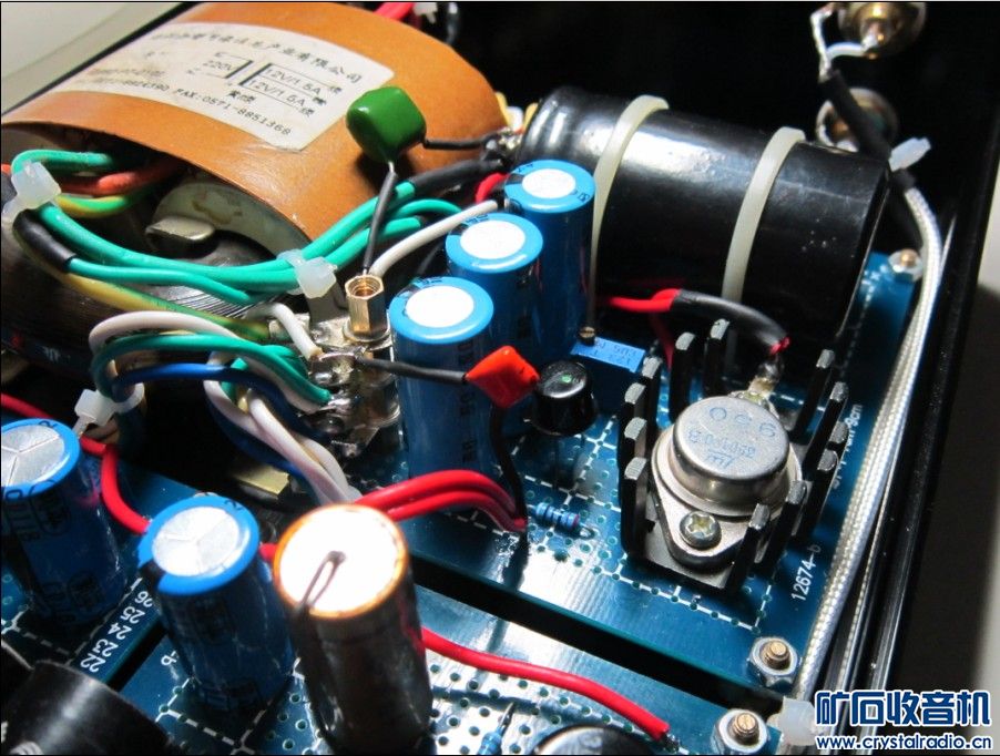

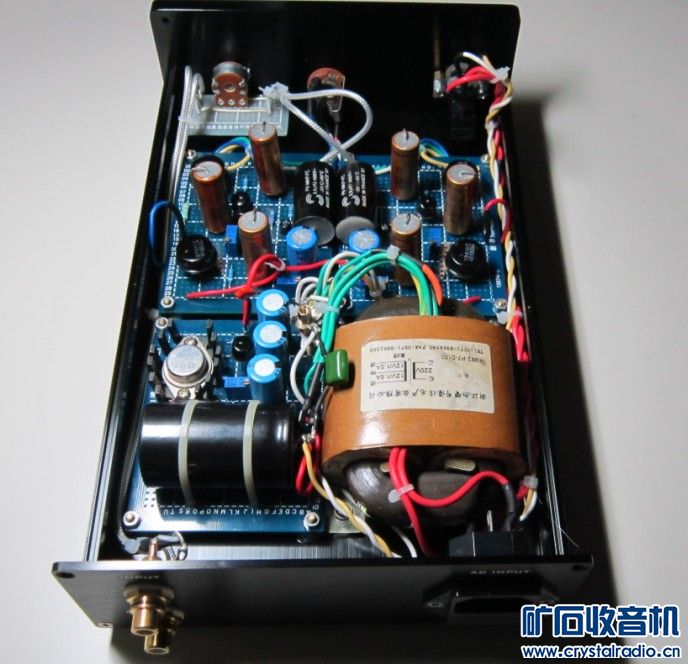

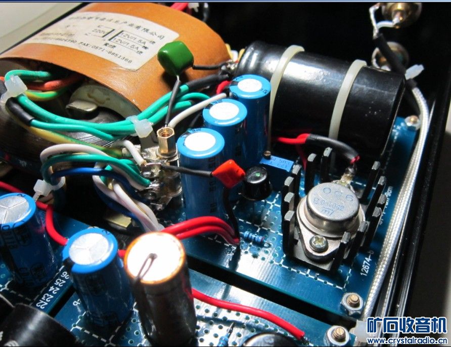

刚做好一台,为了推AKG K601.电源是用电子滤波,工作电压16.7v,末级静态电流60ma,声音评价就不多说了,3个字--值得做。
发表于 2012-1-8 17:08:36 | 显示全部楼层
输入级用的3CG21,紫点,放大倍数120,静态电流0.1mA;电压放大级3DG12,紫点,放大倍数150,静态电流0.5mA,末级3DK10,紫点,放大倍数180,静态电流60ma。电子滤波部分,用3DG12和3DD100组成复合管,绿点,放大倍数80左右。管子放大倍数都是用图示仪在工作电流测量。输入、输出、负反馈和自举这4个电容很关键,反复试听后,输入用的苏伦3.9uF,其他3个用ROE1500uF。变压器30W,全波整流,主滤波电容是无锡产和平牌CD281,10000uF/50V。
发表于 2012-1-8 17:16:35 | 显示全部楼层

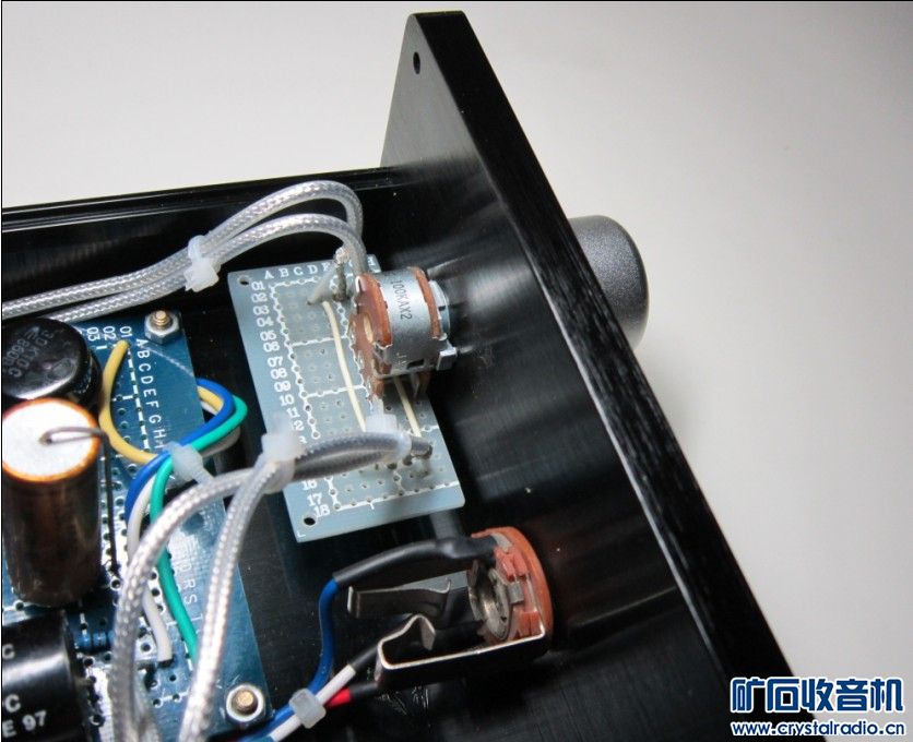

板子上的信号地、反馈地、退耦地单独走线到电源一点接地。实际试听,用32欧耳机,电位器拧到中间位置,没有丝毫干扰声。连接电源开关的220V线是个强干扰源,双绞走线,并且避免靠近输入级。
发表于 2012-1-8 17:25:38 | 显示全部楼层
输出中点调整R2,末级电流调整R9.开机后,电子滤波输出电压缓慢上升,耳机基本上听不到冲击声。输出电容泻放电阻R11可以不加。
