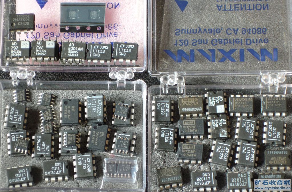

    关于运放, 吾就不多说了, 请看吾以前收集的运放。
  自从做了这个超级省钱的 8V JLH,  所有的运放突然失去了原来的意义。
