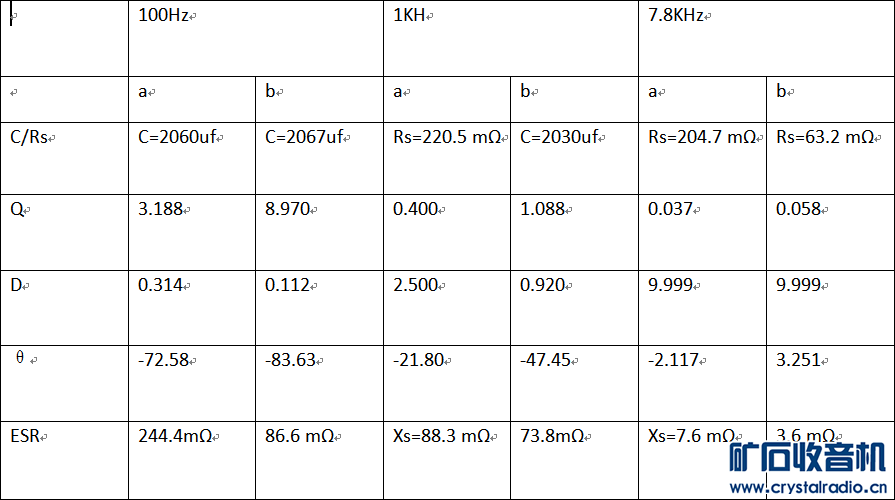

我最近想做个OTL功放,于是挑选了几种电容进行测试,在测试的过程中,发现了一些有趣的现象
为了探究其中规律,我将比较范围缩小,拿出两种标识同样为2200uf/10V的电容进行对比,排除了耐压容量等因素,用许老师电桥测试了三种频率下的数据,由于其中一种电容我只有两个,所以使用的样本数量为每种两个,由于两组测试结果相近,所以只发了其中一组的数据,图片本来可以有,但是懒得将照片导到电脑还要编辑上传等一系列麻烦,也为了对比直观方便,我直接将数据做成表格,因为对这个电桥的使用水平停留在开机自动挡的水平,所以对于出现的奇怪数据不要惊讶,我只是照抄,保证数据正负号,小数点,单位无错误
问题一:理想电容的阻抗角应该是-90度,实际测量时涤纶电容能达到89.xx,随着频率提高,电解电容阻抗角不断增大,甚至变成了感性,这是否是由于电解电容卷绕而成的工艺导致的?
问题二:谁能提供一份不同容量电解电容ESR值正常范围的表格?
问题三:由这份数据,以及之前的一些测试,我想请问坛友,电脑主板上的高频电解电容与普通电解电容在结构,性能上的区别,如果可以的话,再讲讲固态电解电容
问题四:OTL的输出电容应该是高品质的,接近理想的电容,那么,由于电解电容的寄生电感导致高频缺失问题,OTL的输出电容用多个中等容量电解电容并联,或者是大容量电解并联高品质涤纶的方法,以达到高低频兼顾的目的?两种方法哪一个好些?
欢迎坛友普及电容参数的知识解释我的疑惑(尽情复制粘贴,不过麻烦整理一下),也欢迎坛友分享许老师电桥使用方法或教程帖的地址
数据如下表
数据表
数据表

截图时考虑不周,矿坛水印盖掉了一点,盖住的数据是3.6mΩ

bigradio 发表于 2017-1-21 13:12
我只知道电解电容低频使用100HZ就可以了。100Hz那组b 可以使用,A是坏的,2000uf ESR 太大了。楼主应该提供 ...
开头就说了,2200uf/10V,可能字太多了没注意
发表于 2017-2-2 06:11:35 | 显示全部楼层
直流电容随着频率上升都会变成感性,因为制作工艺决定的,多层薄绕制而成,
直流电容内阻决定期响应速度,直流不考虑内部电感量,
