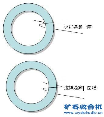

本来昨天绕好了56:1的磁环,后来看到说为了防止磁环将漆包线磨坏造成短路,拆了线圈在磁环里面先包上一层生料带。然后重绕。
低级问题来了,56T和1T分别是这样数吗?

线头在那绕过来对着它是1圈。两个图上边半圈,线尾往下与线头重合为一圈,下图是一圈半。

左边正确还是右边正确?
看到楼上梁老师的画图了,看来是左边的正确。

发表于 2011-5-6 23:00:27 |
穿一下一圈就行了,不要测电感为准吗?没个人绕的不同一样的圈数也是有区别的。

发表于 2011-5-6 23:48:04 |
穿过磁环一次就是一圈,穿56次就是56圈。
采用双线并绕法,穿线28次即可。
 楼主| 发表于 2011-5-6 23:52:30 |
原帖由 xjw01 于 2011-5-6 23:48 发表
采用双线并绕法,穿线28次即可。
谢谢许老师指点。已经绕好了,数了好几次,应该是56T了。
