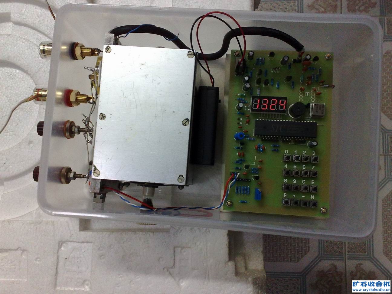

 楼主| 发表于 2010-12-31 11:53:21 | 显示全部楼层
天风雪雨老师组装的数字Q表

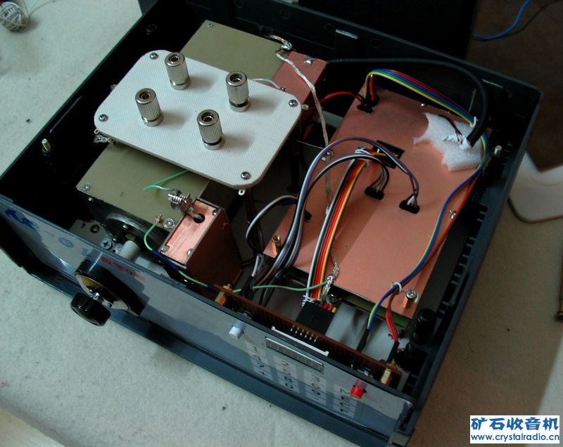

 楼主| 发表于 2010-12-31 11:57:24 | 显示全部楼层
梁老师组装的数字Q表

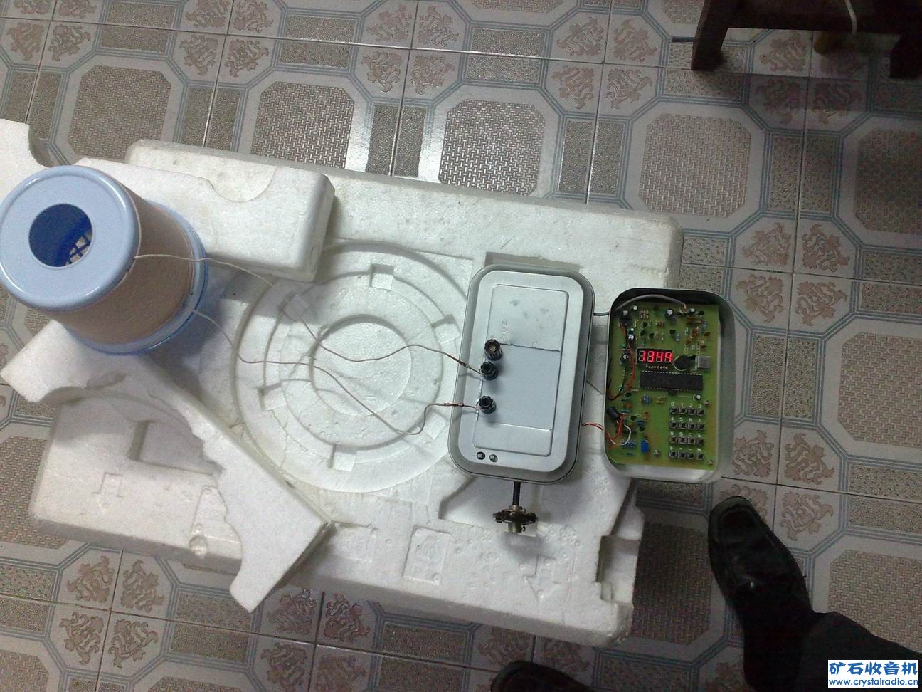

 楼主| 发表于 2010-12-31 11:59:53 | 显示全部楼层
本人组装的数字Q表

发表于 2010-12-31 22:58:29 | 显示全部楼层
两部Q表,实测线圈,在100kHz至10MHz,均得到一致结果,高Q线圈二表相差2%以内,500Q以下,几乎完全相同。
测量Q=1350的高Q线圈,由于接线柱及引线的损耗不同,所得结果略有差别。
实测:
铝壳表,800kHz,比值Q=260*5=1300,3db Q=1344
塑料表,800kHz,比值Q=257*5=1291,3db Q=1324
两部Q表均使用高Q镀金可变,并严格按照高频电路要求制作。

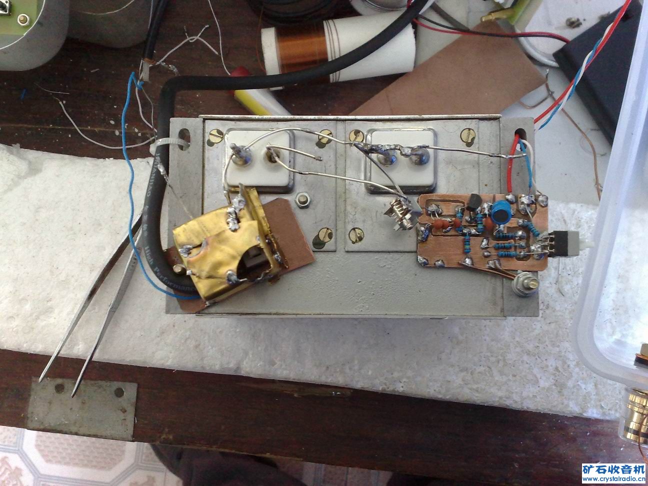

发表于 2010-12-31 23:23:10 | 显示全部楼层
先后设计了3种不同技术实现的Q表
第1款是全模拟Q表,精度较差,只能确保某一个较小的频段(如500kHz至1MHz)具有5%至20%的精度,而表调谐不很不方便。
第2款是模数混合Q表,在中波段可实现3%至5%左右的精度
第3款是全数字Q表,引入选进的技术及方法,技术指标大幅提升:采用DDS技术,电桥测试磁环方案、激励电压测量新技术、频响特性曲线学习方案、温漂补偿方法、温漂预测技术、非线线性桥正方法、前级阻抗提升改进、低压供电技术及相差的省电及自动关机问题、全套防串激处理方案、传输线选配方案、适用频率扩展到11MHz、扫频技术应用于3dB自动测量、3dB Q测量算法、自动谐振点查找算法、参数保存于EEPOM并提供给用户自行编辑、自动关机、电压监视功能、电感量及电容量测量方案及算法、分布电容自动计算方法、残余电感的测量、即时读取谐振容量、高Q可变的选择处理方法。
最后定型为第3款。并在版主等人的倡议下,批量制作了10几台表芯。
设计过程中,也得到了不少坛友的帮助,不然这部Q表可能还没有问世。
前前后后,共制作了5部完整Q表,现在只留这两台了。
[ 本帖最后由 xjw01 于 2010-12-31 23:27 编辑 ]
