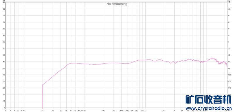

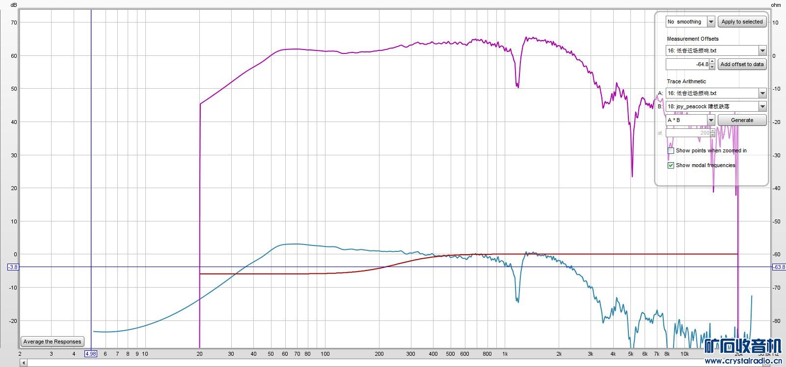

 楼主| 发表于 2017-2-20 13:04:08 | 显示全部楼层
前几天电脑出故障,重新装了系统,音箱的测试数据都没了,今天把分频器拿了出来,重新测量喇叭的上箱数据!把测试文件放上来,供有兴许的朋友研究!
测试文件(密闭箱).rar
38.97 KB, 下载次数: 60
 楼主| 发表于 2017-2-20 13:11:21 | 显示全部楼层
AudioCAT 发表于 2017-2-19 21:21
这次的打开没有错误,正常。
但曲线还是不对,还是有弯曲,正常的曲线应该是近似下面那样,我用虚线标出 ...
老师看看低音不带分频的频响曲线怎么不带弧度?

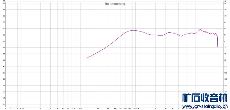

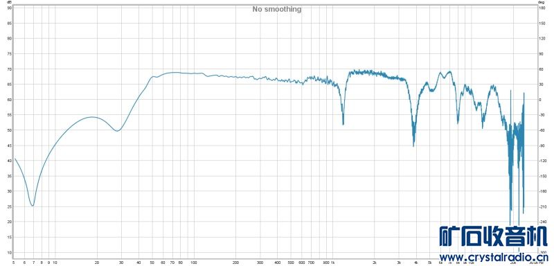

 楼主| 发表于 2017-2-20 15:33:28 | 显示全部楼层
这次的打开没有错误,正常。
接上分频器进行了比较,在低频段没有弧度隆起了,我也不知道为什么,但是在低频段接不接分频器曲线基本一样,接上分频器并没有扩展低频,不知道对不对?感觉导管频响还不对!
发表于 2017-2-20 18:54:15 | 显示全部楼层
joy_peacock 发表于 2017-2-20 15:33
接上分频器进行了比较,在低频段没有弧度隆起了,我也不知道为什么,但是在低频段接不接分频器曲线基本 ...
应该对,只是左右窗口太小造成低频精度不够而已,倒相管响应也不见得总是理想形状,包括平顶形状都可能出现,正常

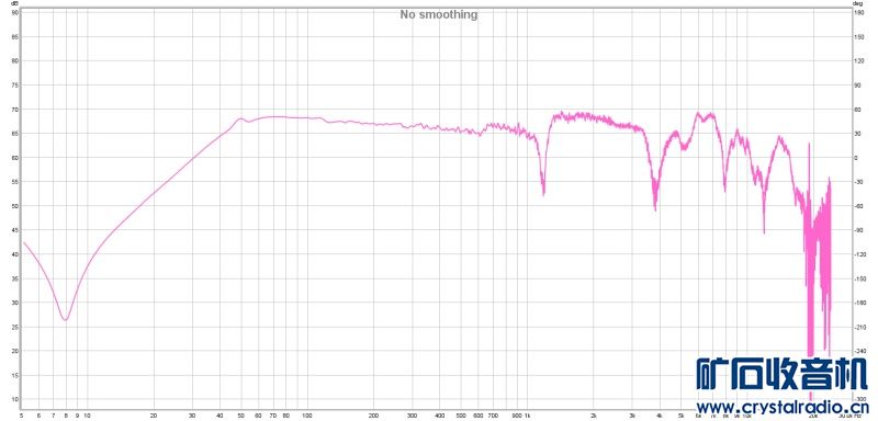

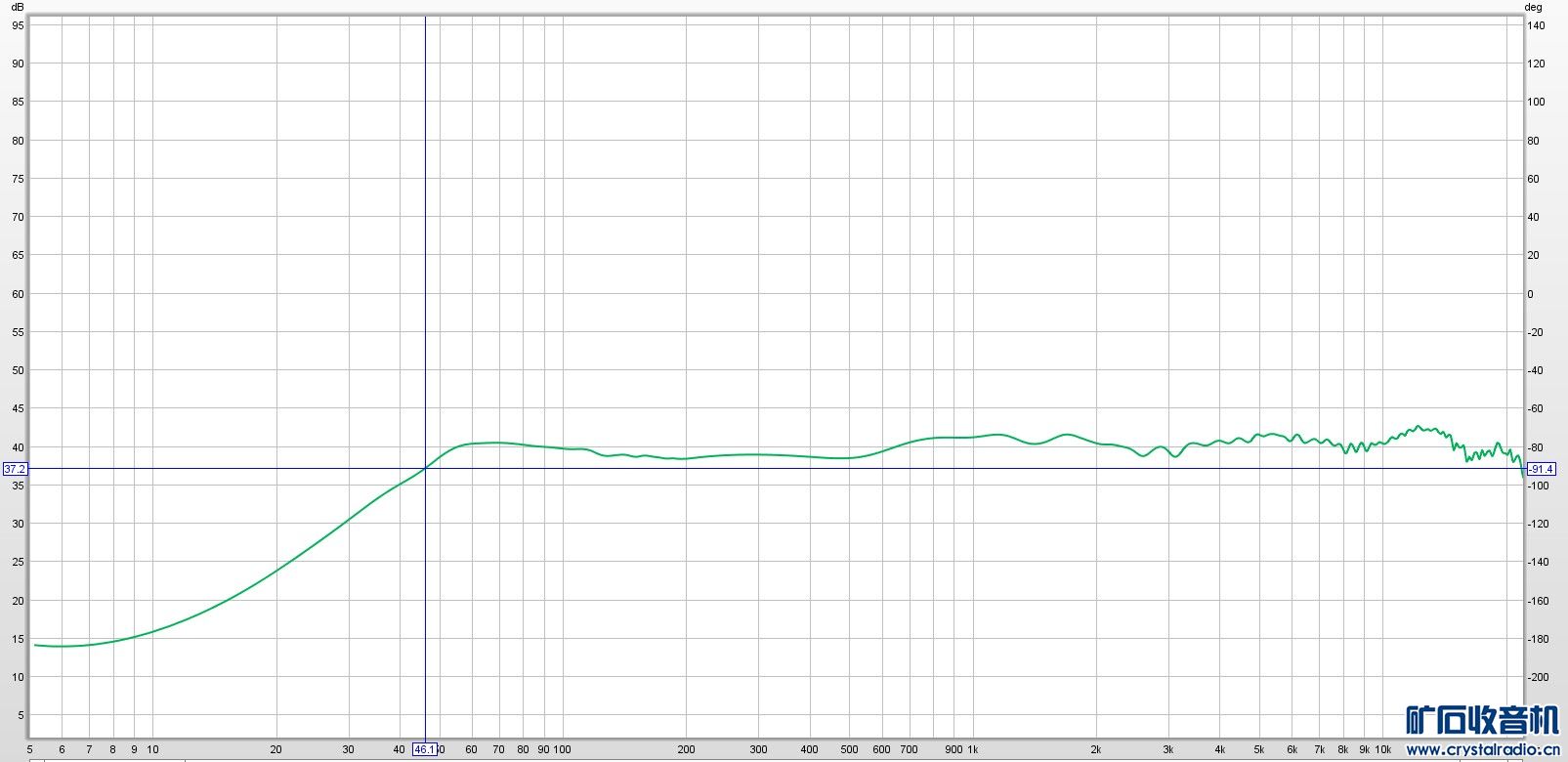

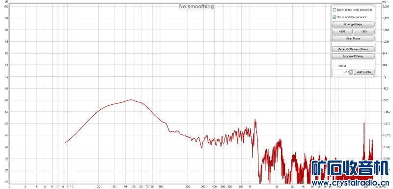

 楼主| 发表于 2017-2-20 21:08:59 | 显示全部楼层
AudioCAT 发表于 2017-2-20 18:54
应该对,只是左右窗口太小造成低频精度不够而已,倒相管响应也不见得总是理想形状,包括平顶形状都可能出 ...
频响曲线总算正常了,真不容易!合成了频响,可以看到这个密闭箱的频响下限了,我感觉不太理想。
箱体容积18升,Q值0.725.,低频下限46.1Hz。
这个密闭箱频响是不是就这样了?
感谢老师的悉心指导!
感谢版主给予的鼓励!
 楼主| 发表于 2017-2-20 21:38:49 | 显示全部楼层
如果倒管响应不理想直接音箱低频段的频响合成,顶部宽肥或出现平顶是什么原因?跟倒管的尺寸是否有关?
发表于 2017-2-20 21:58:14 | 显示全部楼层
箱体 ...
你这样直接合成,只能是大致看看,并不准确,因为没包含小障板引起的低频跌落,下限实际上要高于46.9Hz
低频在非消声室测量是不可能准确的,包括近测合成也做不到,但近测合成毕竟可以让你知道个大概。
如果想尽可能向准确方向靠近,需要有障板跌落曲线。
用障板跌落曲线与近场数据相乘后再合成,结果就相对准确了。
在尺寸够大的全消声室,用远场和近场数据就可以准确计算出跌落曲线,而业余条件根本无法有效测量远场低频数据,这让业余得到这条曲线变得不可能。实际上这是个很可笑的事,因为既然有大型消声室,干嘛还要影响曲线,直接测就完了。
可是这条线业余是需要的,因为可以使测量结果尽可能向准确方向靠近。业余获取这条线唯一的办法是模拟,JustMLS提供了很粗糙的跌落曲线用于合成计算,可这条线即使很粗糙,他也是内部自己用,我们导不出来。
许多事都不可能是绝对的,多动脑筋,JustMLS生成的跌落曲线还是可以导出为我所用,只是简单一两句说不清。
先这样吧,告诉我你音箱障板宽度,我给你做跌落曲线

 楼主| 发表于 2017-2-20 22:07:54 | 显示全部楼层
障板宽度为285mm,倒角宽度255mm,
昨天大体合成了一个带障板折算的曲线。

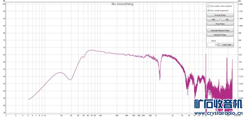

发表于 2017-2-20 22:38:58 | 显示全部楼层
昨天大体合成了一个带障板折算的曲线。
JustMLS好就好在他可以把障板跌落考虑进去做频响合成,可是JustMLS测量的低频曲线相当粗糙,所以许多人近测不得不收小窗口,这会让低频曲线看着顺眼些,这样做的结果会使本来就不精确的低频曲线更加不准确。不准确,合成就没有意义,还可能会时电平基准判断错误,造成分频器仿真与实测结果偏差过大。
业余能用的准确测量低频的软件只有REW、LspLAB
发表于 2017-2-20 22:43:21 | 显示全部楼层
昨天大体合成了一个带障板折算的曲线。
你的障板跌落曲线
用跌落曲线与近场低频曲线做相乘运算,然后用结果曲线与远场合成
joy_peacock 障板跌落曲线.rar (3.77 KB, 下载次数: 95)
 楼主| 发表于 2017-2-20 22:47:55 | 显示全部楼层
AudioCAT 发表于 2017-2-20 22:43
你的障板跌落曲线
OK!我试试!
老师看看,过程对吧?
下限在47Hz。
