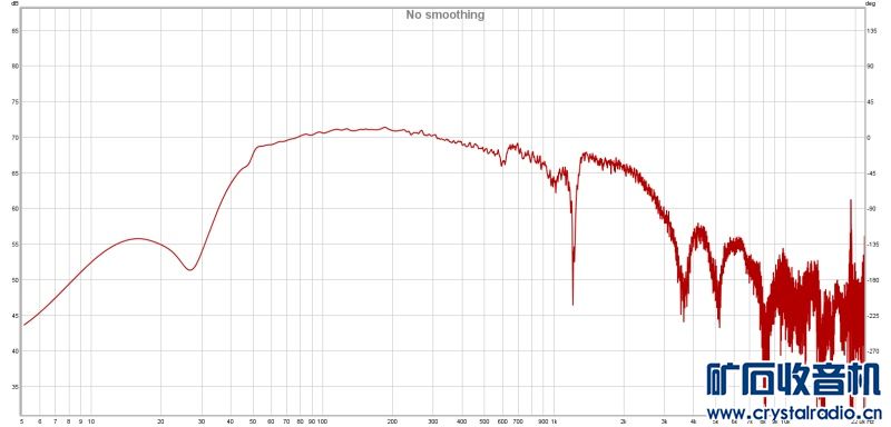

 楼主| 发表于 2017-2-19 10:11:03 | 显示全部楼层
AudioCAT 发表于 2017-2-18 22:29
我们要的都是相对相位,相位是否反转没有影响,可以不理他
不知道现在近测还是弧形吗
测了,还是弧形!
测试电平17.5db。
彻底败了!
为什么导管可以在低频凸起?

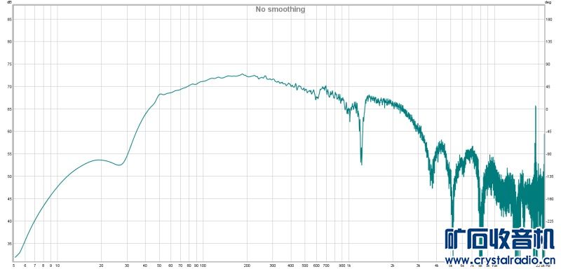

 楼主| 发表于 2017-2-19 12:19:26 | 显示全部楼层
不知道现在近测还是弧形吗
在话放的输出电容上面并联了两只4.7U的电解电容后,似乎低频弧形隆起有所改善!
但是感觉还不正常!

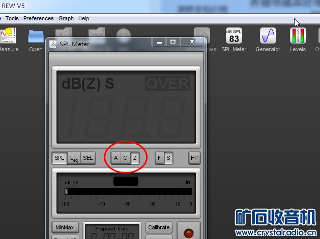

发表于 2017-2-19 12:54:49 | 显示全部楼层
我也是没招了,真没见过你这种情况
因为看着有点似C计权曲线,那就假设哪里C计权打开了,REW应用C计权只有两处
一个是设置里
另一个是声压表里,看看C计权按钮有没有按下,是的话就改成Z计权
其他也想不起哪里了
 楼主| 发表于 2017-2-19 13:25:27 | 显示全部楼层
AudioCAT 发表于 2017-2-19 12:54
我也是没招了,真没见过你这种情况
因为看着有点似C计权曲线,那就假设哪里C计权打开了,REW应用C ...
第一图我一直是那样设置的。电平表那里我确实打在C计权,但改成Z计权也没有变化!
是不是话放的输出电容还小了?似乎关系又不大!
发表于 2017-2-19 13:53:39 | 显示全部楼层
话放输出电容虽然应该加大,但确实不是主要原因,否则JustMLS也该出问题

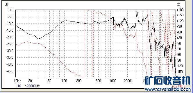

 楼主| 发表于 2017-2-19 14:24:47 | 显示全部楼层
但是用jusyMLS近场测试低音单元,导管在17hz附近谐振隆起经常测不出来,似乎也不正常!
第一张图算好的,经常是第二张图那样。
50hz以下基本是不断地变化!
给老师发了文件,看看现在是否还提示错误!

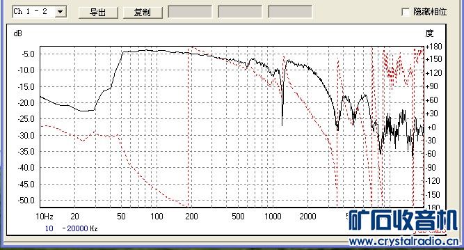

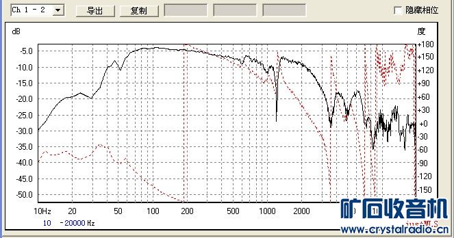

 楼主| 发表于 2017-2-19 19:42:47 | 显示全部楼层
分别用Rew和justMLS近场裸测了一只低音喇叭,两者测的曲线基本一致,我就搞不懂了,为什么那个音箱测的结果就不同!
发表于 2017-2-19 20:55:26 | 显示全部楼层
joy_peacock 发表于 2017-2-19 19:42
分别用Rew和justMLS近场裸测了一只低音喇叭,两者测的曲线基本一致,我就搞不懂了,为什么那个音箱测的结 ...
借问你裸测是用手拿着或者挂在支架上还是直接立在桌子上?
发表于 2017-2-19 21:04:38 | 显示全部楼层
ppt44 发表于 2017-2-19 15:13
你这个是不同的角度吧。分频点只是开始衰减的点。不可能一分就立刻衰减完毕的。有个衰减斜率的。很多音箱 ...
首先我得弄到可以模拟分频的数据.........但是我却无法测试阻抗。总之各种问题一大堆、总结一句,钱不是问题,问题是没钱。
 楼主| 发表于 2017-2-19 21:12:11 | 显示全部楼层
我就平放在桌子上面,手持话筒,主要是简单看看曲线!
