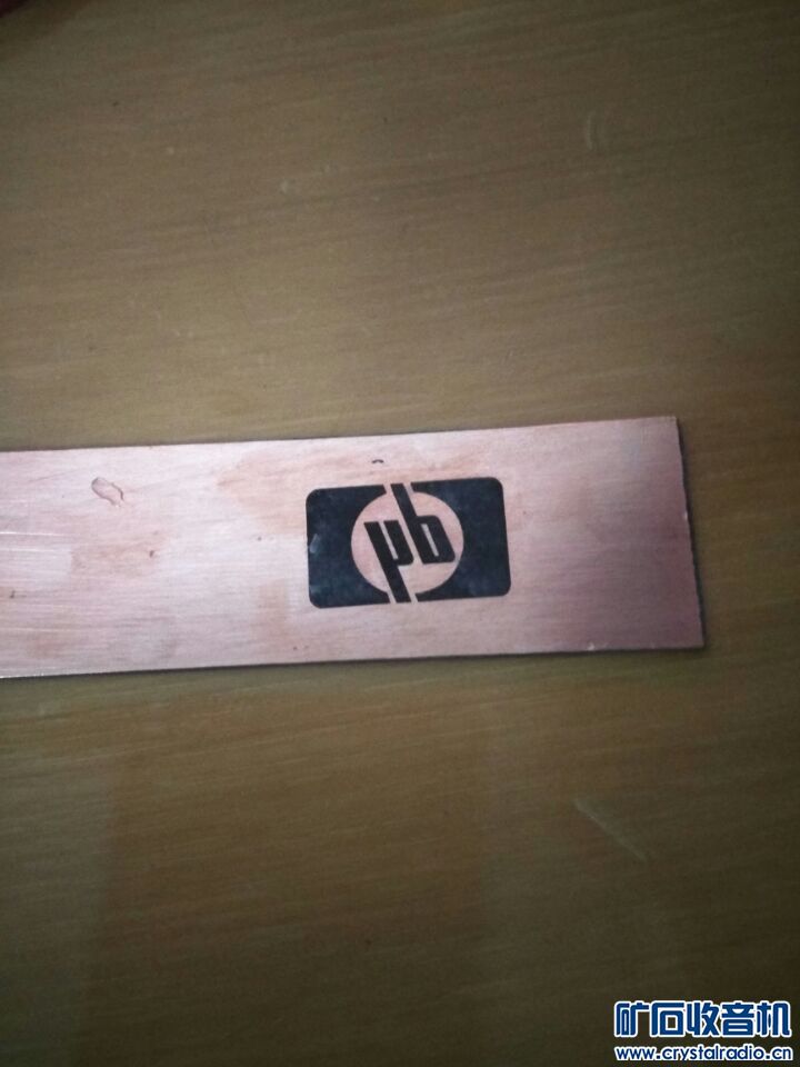

发表于 2017-1-10 14:04:26 | 显示全部楼层
我试过了,失败了,首先乙醇肯定没有问题,是真正的污水乙醇,从网上买的丙酮,是以清洗剂为名卖的,和商家聊天询问,说就是纯丙酮,回家首先按照视频里的,将丙酮涂到激光打印机打印出来的碳粉上,可以洗掉碳粉,但是并不像视频那样变成糊状,严格按步骤走了几遍,都没成功,给人的感觉是不管如何操作,碳粉总是附着在纸上不愿附着在铜板上,不知是碳粉不行还是纸不行还是丙酮不是真的。

发表于 2017-1-10 18:20:58 | 显示全部楼层
求知无足 发表于 2017-1-10 15:38
失败是成功之母。既然失败了几次,那么距离成功也就不远了。
谢谢斑竹鼓励,换了新的碳粉,可以了!!碳粉很重要!!!
请看图,效果很好!!

发表于 2017-1-10 20:13:40 | 显示全部楼层
求知无足 发表于 2017-1-10 18:52
成功了!祝贺!
介绍下经验,供大家参考吧。
您好,版主,我是严格按照程序来的,不同的就是这次使用了新的碳粉,我的激光打印机是HP 6L,很古老的激光打印机,原来的硒鼓和碳粉已经好多多年没用了,估计受潮也比较厉害,打印效果也不行,所以上几次都失败了,这次我换了碳粉,打印出来很黑,效果很好,感觉碳粉挺厚重的,其余就是按照视频里的步骤严格执行的,打印纸就是普通的A4打印纸。等有时间我做个电路板实验一下。
