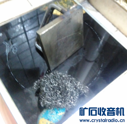

直接电磁炉加热铁板转印就行了,兄弟2140打印机,兼容墨粉,非得热转印纸才打得上去。蚀刻用电磁炉加热,那速度杠杠滴(忘拍照了)
粗的线是1MM,细的0.5MM。hotdll 大神的ESR+毫欧表弄在一起了

电磁炉加热,用什么盘子呢?铁质的话会和三氯化铁反应吧?

加热多少时间?

铁烧水,里面再放个不锈铁钢或都塑料盆呀

不知您指的哪个?铁板加热1300W也就几分钟吧,看情况,有点冒小烟就行了。 蚀刻也是看着效果加热,热一点就快些(不要烧开),不停的摇,也就四五分钟。

厉害!又见传说中的火熨斗,只是不烧炭了。印制板焊盘外径可以再加大一点,否则手工钻孔,一旦偏移圆心,焊盘就缺损了。

看样子楼主是将覆铜板、转印纸压在铁板下操作的,哪腐蚀剂用的啥?

就是用电磁炉加热铁板,代替电慰斗呀。
我只是想说,不用买啥电慰斗,也不用搞个什么加热循环箱蚀刻什么的。一个电磁炉就搞定了
