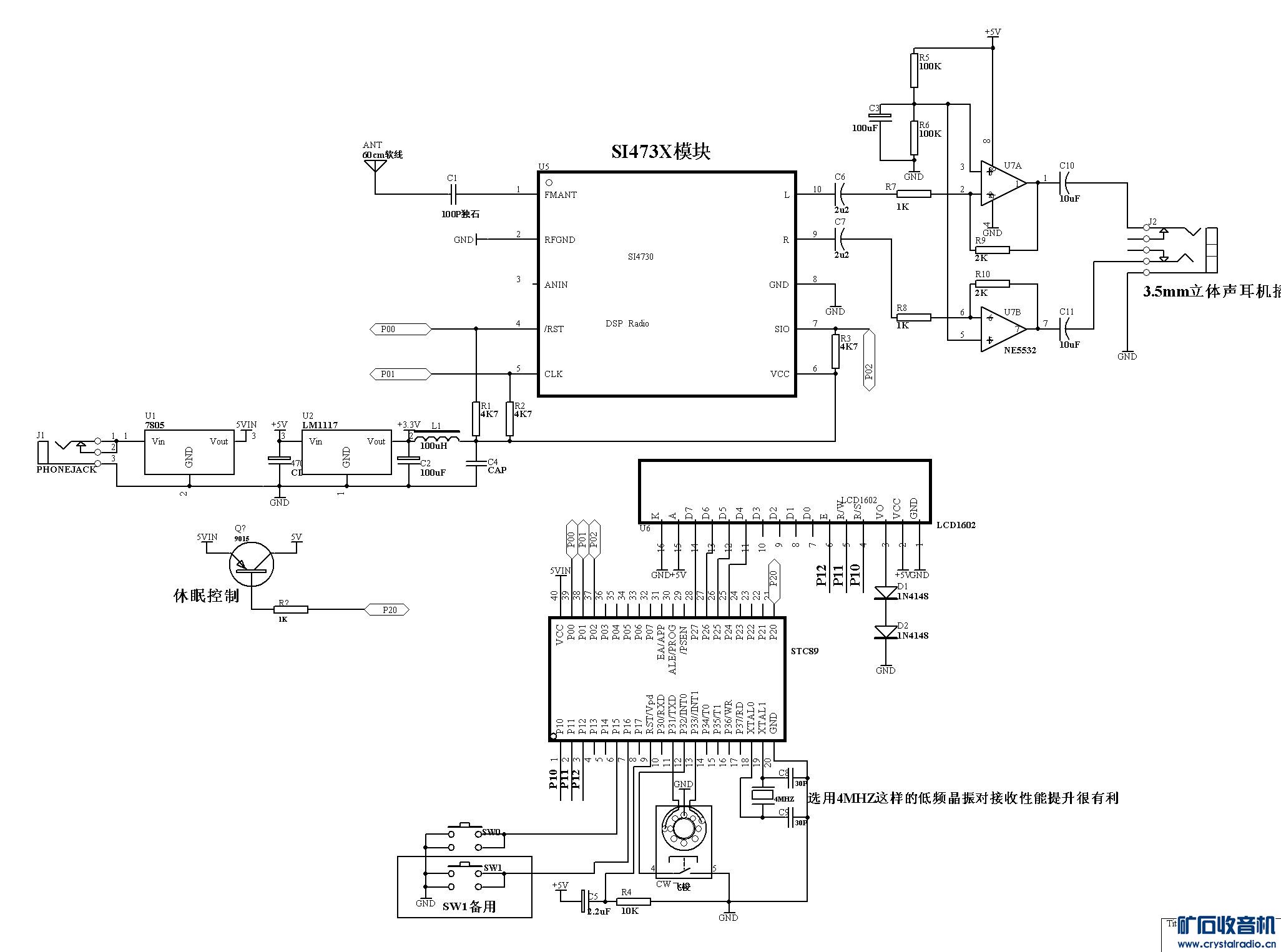

移植了一个单片机,分享DIY超低中频128KHZ高性能FM收音机 , 装好包响
前段时间用LCD12864制作一个基于SI4730 的DSP 收音机,这个小DSP芯片是BGA封装的,业余没热风枪不能焊接,好在某宝有微型模块卖,我就花了10块大洋买回来了。由于该芯片可控命令和属性相当丰富,加上芯片强有力的内部设计,
使得芯片在灵敏度、选择性、信噪比、分离度、镜像抑制、带外压制等无线接收特性非常好.
立体声方便更是不在话下,是款性能优良的数字处理芯片.
经过实际设计与制作、试听,发觉在深圳本地可室内60cm软件天线可收听40多个电台.音质方面清晰可触,音场宽敞流利,说说所谓“数码声重”的人

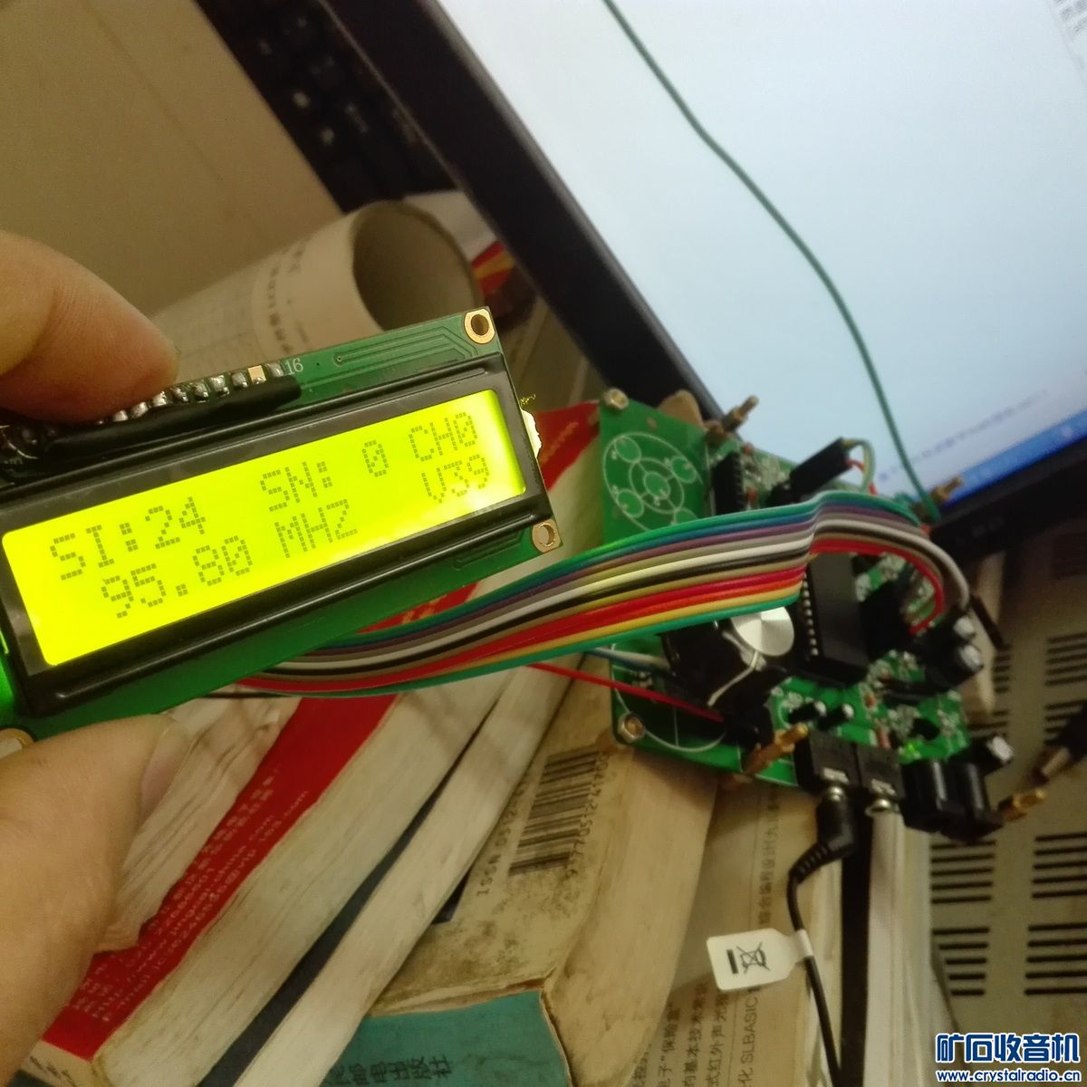

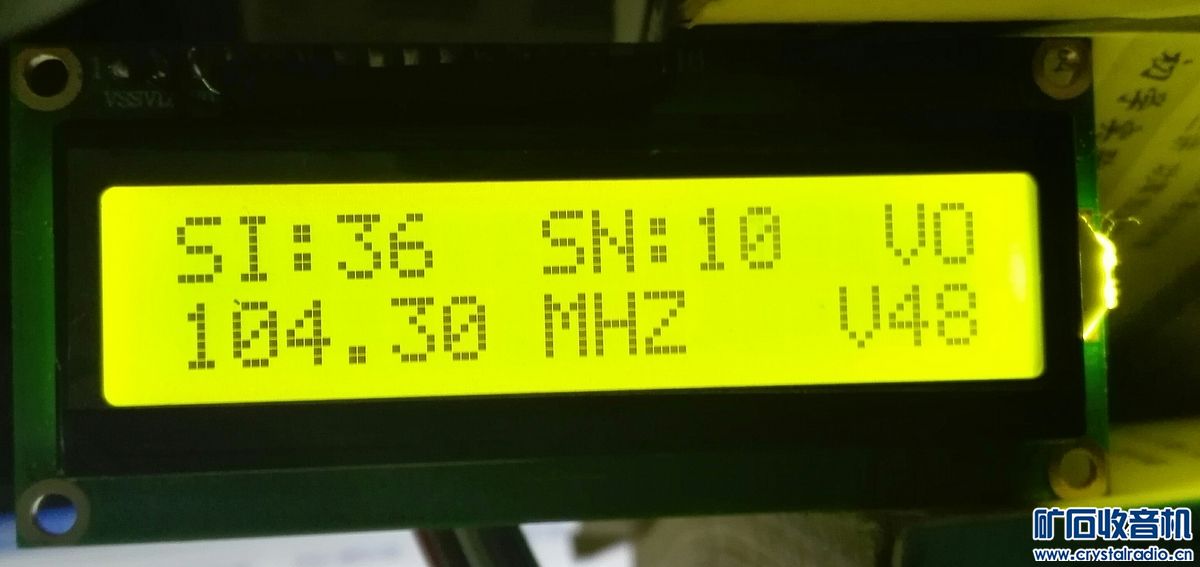

说到用LCD12864制作显示,是应为可以显示中文,信息量很大,很适合做成台式机;不过见过一些坛友仅需要简约型的,比如:LCD1602
故我抽空抑制了程序,应用在LCD1602上,简约是简约,但是场强、信噪比、频率值、音量值以及当前菜单值 都是显示出来的.
程序中依然使用带按钮编码开关CW(型号EC11), 按下CW后,操作模式菜单分别在CH0    CH1  FR  VO 之间切换,进入这几个菜单之一正扭 或反扭编码器即可做
具体操作." CH0    CH1  FR  VO " 状态提示于屏幕右上角.
具体如下:
当切换为CH0时,表示按预置频率表选台
编码器正扭:向前频道+,动作时提示CH+
编码器正扭:向前频道-, 动作时提示CH-
当切换为CH1时,表示按照预置信噪比值门限自动选台
编码器正扭:向前频道+,动作时提示Seek+
编码器正扭:向前频道-,动作时提示Seek-
当切换为FR时,表示手动选台,步进0.05MHZ 香港电台有些尾数是0.05,比如103.35
编码器正扭:向前频道-,  动作时提示Seek-
当切换为V0时,音量控制
编码器正扭:音量+
编码器正扭:音量-
其他信息含义:
SI------- 接收场强【RSSI】,单位dBuV;
SN-------信噪比   【SNR】,单位dB;
V63------相对音频电平63db
单片机可选用STC89 全系列的单片机,晶振强烈建议使用4M的,电源强烈建议不要使用开关电源,尽量避开开关电源,这样接收效果就非常好了.
质量低下的开关电源噪声很大,导致收台噪音变多.这是一个大祸根.
关于音量:如果不要运放,32欧姆手机而已可以直接听,不过音量轻了一些,如使用NE5532做2倍放大,音量开大声耳朵都快炸了
电路图如下:
因为是样机,我还没来的急装好看的,但功能是好的,露下脸

加载设置,需要勾选下降低振荡器增益,提高EMI 性能
程序:
SI4730FM收音机V1.rar (4.66 KB, 下载次数: 550)
