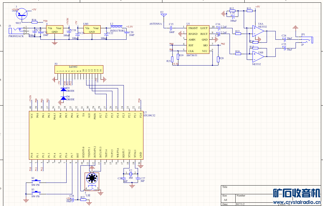

移植了一个单片机,分享DIY超低中频128KHZ高性能FM收音机,装好包响,欢迎复制

发表于 2017-1-2 17:42:41 | 显示全部楼层
yangcheng84 发表于 2016-12-26 12:26
加载设置,需要勾选下降低振荡器增益,提高EMI 性能
看一下抄对没有,感觉你的5532那脚位是不是不对
发表于 2017-1-2 18:14:42 | 显示全部楼层
脚位看来是不对
发表于 2017-1-2 19:15:03 | 显示全部楼层
这个对了没有
发表于 2017-1-2 19:28:41 | 显示全部楼层
这次对了吧
 楼主| 发表于 2017-1-2 20:37:15 | 显示全部楼层
运算放大器是8脚电源,4脚地。另外,1602外接的两个二极管其实是调对比度的,5伏电压时效果很好,朋友你把极性搞反了,到时看不到字哦。硬件相对简单,细细核对不会有啥问题的

发表于 2017-1-17 14:16:36 | 显示全部楼层
你好,最近也想做个DSP的收音机,能分享一下程序吗?另外见到你给的原理图1602只用到4个IO口,是什么原因呢,我把你分享的HXZ文件烧到单片机里,1602没有任何显示(未接入SI4730),是什么原因能解答一下吗?121381378@qq.com
 楼主| 发表于 2017-1-17 22:06:51 来自手机 | 显示全部楼层
ywlillz 发表于 2017-1-17 14:16
你好,最近也想做个DSP的收音机,能分享一下程序吗?另外见到你给的原理图1602只用到4个IO口,是什么原因呢 ...
只要线路和单片机型号厂家没错,晶振小于12兆,一接就会有显示

发表于 2017-1-18 11:41:29 来自手机 | 显示全部楼层
楼主,如果不接收音模块,只有单片机和1602,程序写进去1602会有显示吗?
