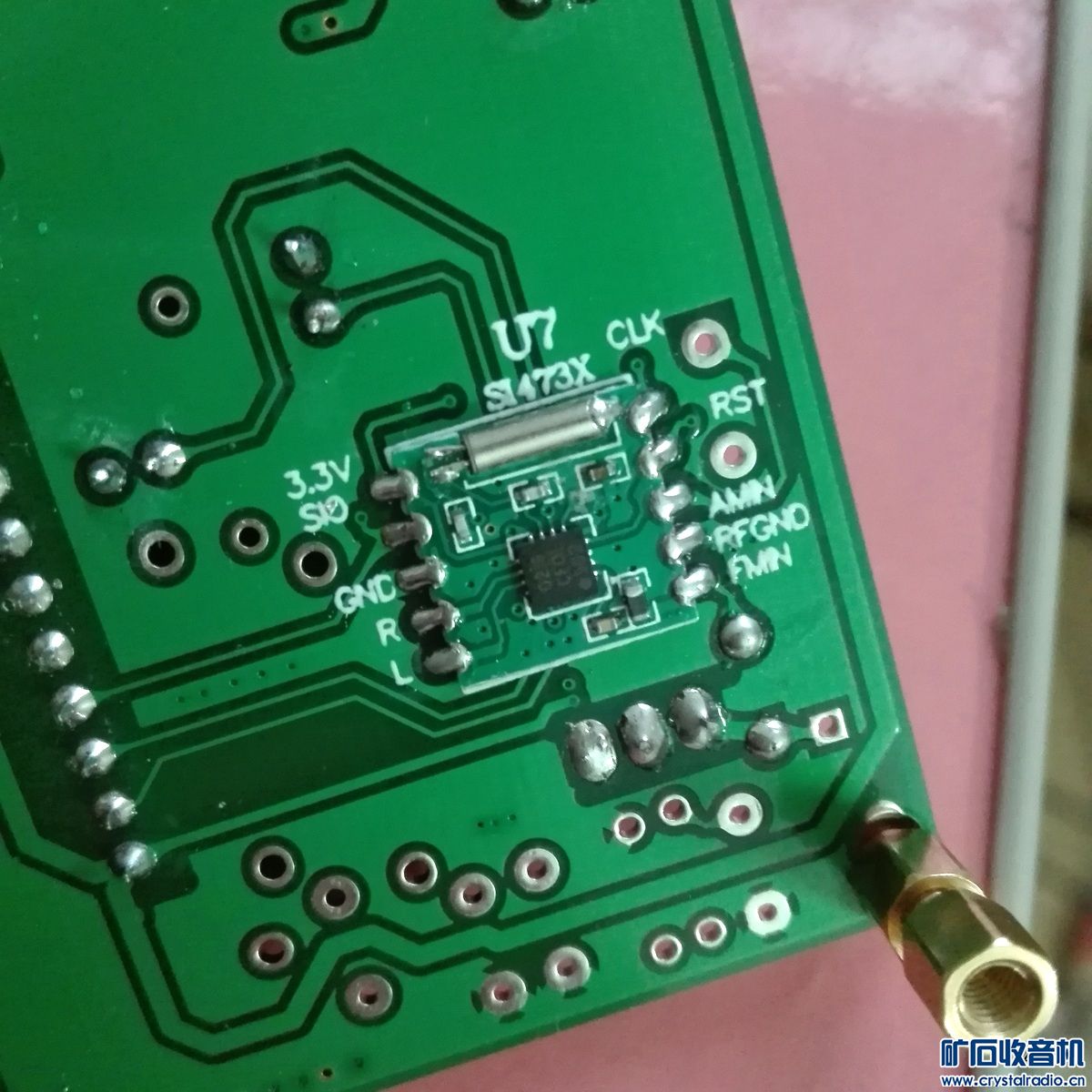

以下是安装的图片,还有那个玉米粒的SI4730小板, 某宝10大洋的那个.
高清图片,喜欢的同学来瞄一眼
小板
大板背面
大板正面
编码开关,飞梭:EC11
装上大蜈蚣单片机:STC89

没有,这个小板是 某宝买的,其实就是深圳华强北电子市场那边发货的,老板也没资料的.
