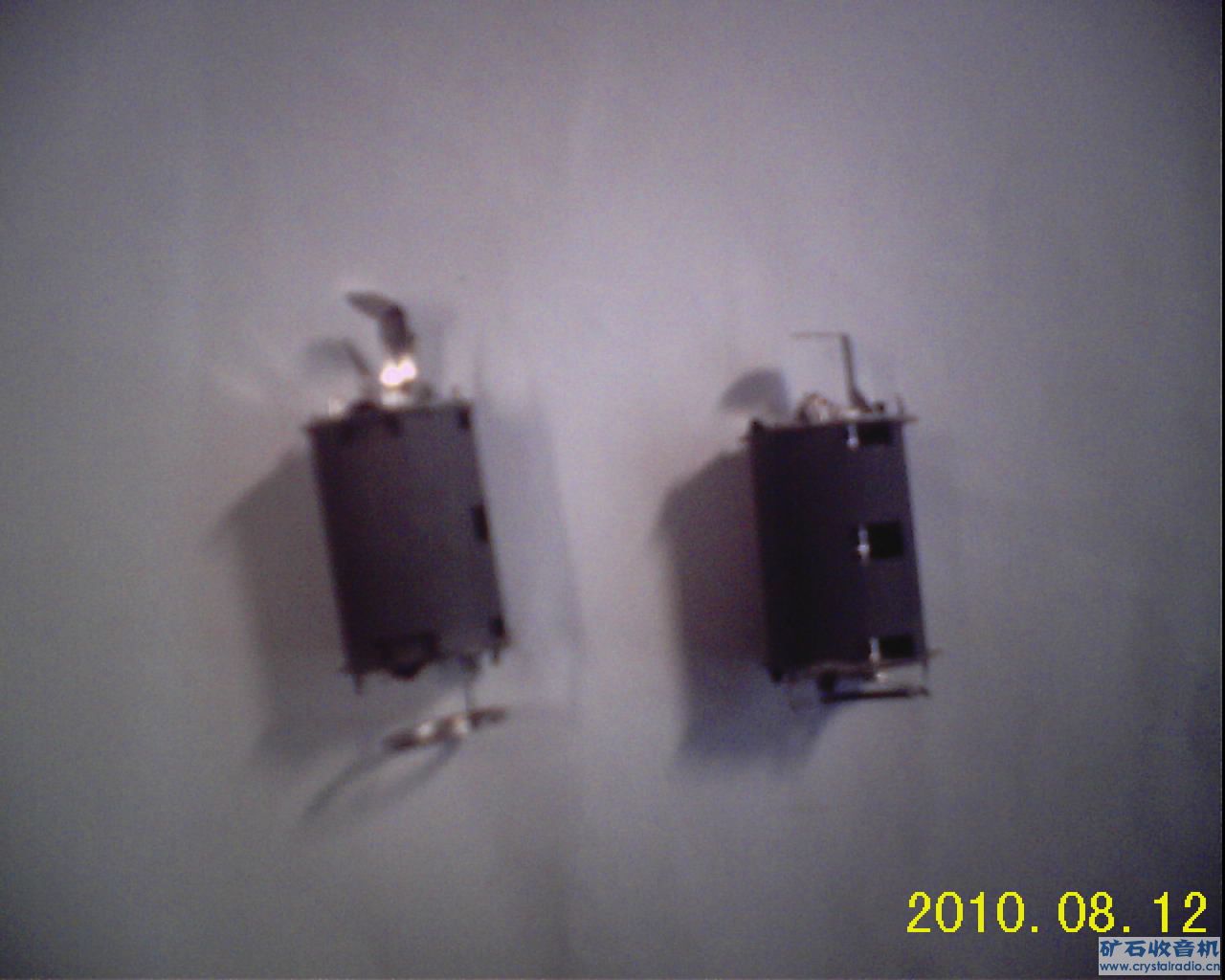

胆解码线圈制作过程:

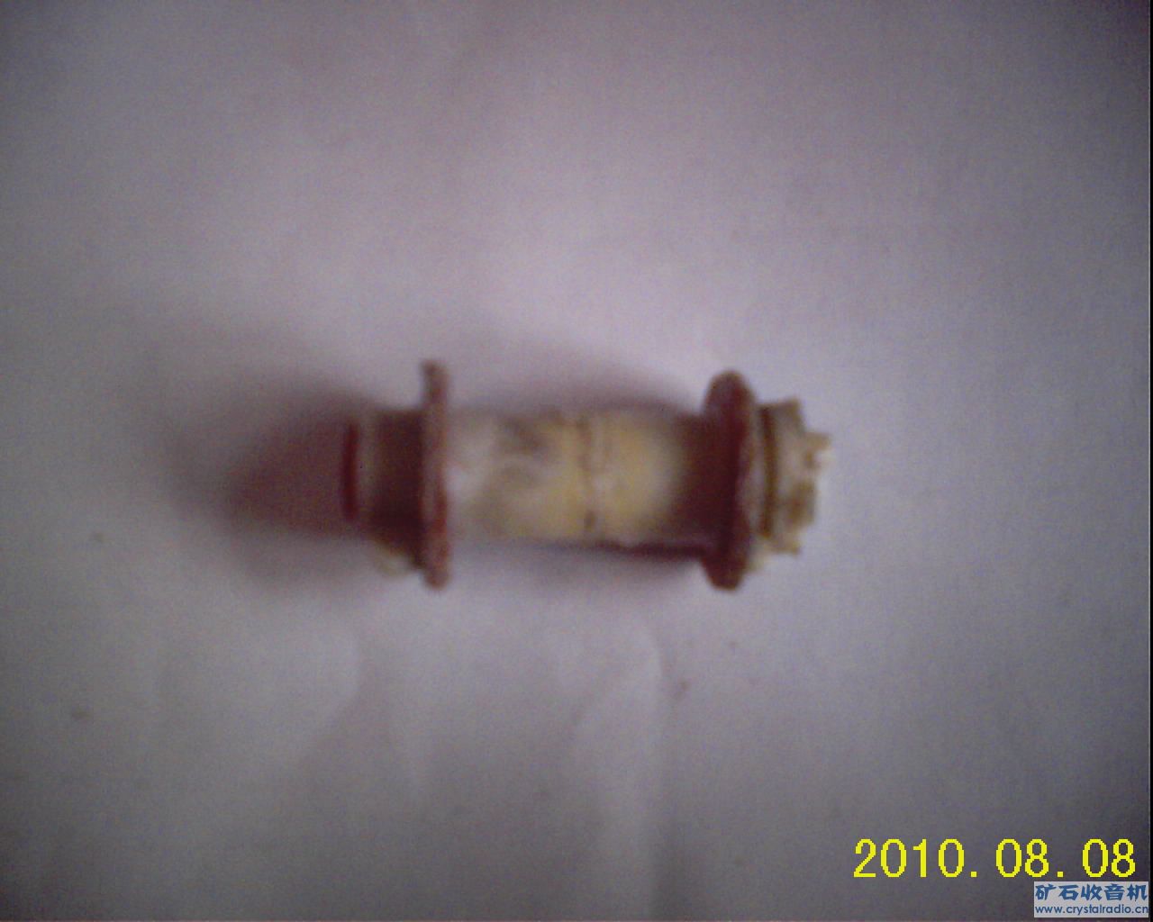

1、骨架选用中短波输入与本振骨架,它的磁芯直径为6mm、长为15mm正好用于改造。
2、将其从底板上拆下,并拆除线圈;
3、用废旧电路板制做两端档板,先用开孔器做出大圆形,再用10mm钻钻出中心孔;
4、用哥俩好胶粘牢:
[ 本帖最后由 diannaoyisheng 于 2010-8-12 17:39 编辑 ]

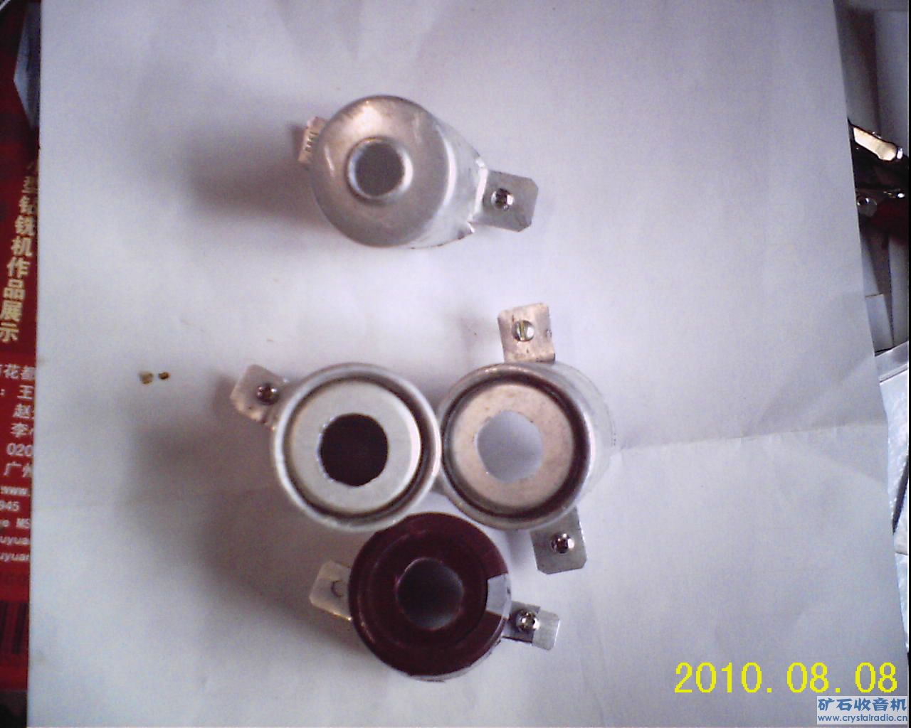

 楼主| 发表于 2010-8-12 15:16:13 | 显示全部楼层
5、用废旧的铝质洗衣机启动电容制作的屏蔽罩
 楼主| 发表于 2010-8-12 15:30:52 | 显示全部楼层

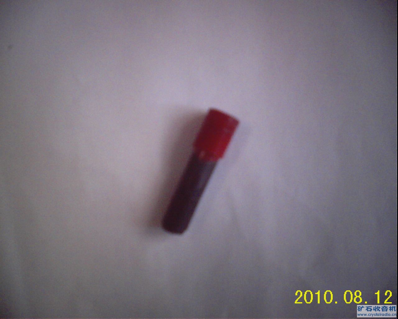

6、用15mm中波磁芯+7mm短波磁芯(即将15mm的短波磁芯用锉锉一缺口后,用尖嘴钳一掐即为两段)粘接在一起制作了线圈的磁芯:

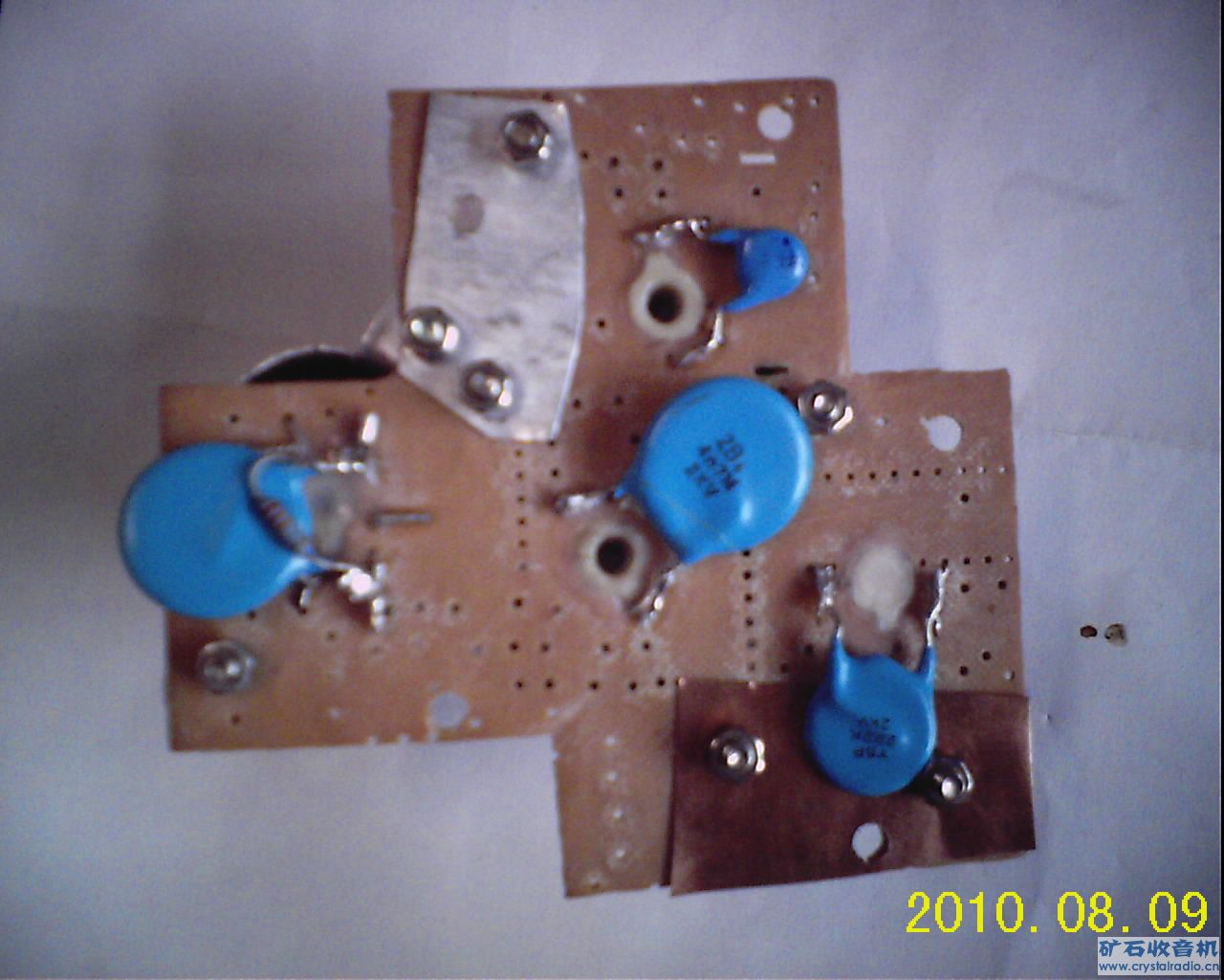

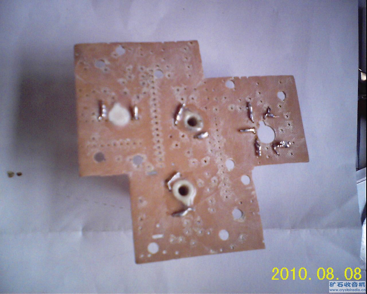

7、用废旧电路板制作线圈底板:
    量好外形及尺寸,用钜钜掉无用部分,用锉或砂纸磨掉覆铜线路;
    根据电路走向,将屏蔽罩在底板上摆好合适的位置,并用标记笔作好标记;
    量出底板上各屏蔽罩的圆心并作好标记;
    用7mm钻头钻好底板的中心孔;
    用锉在中心孔边缘锉出定位槽;
    根据在底台上的位置打好定位孔;
    根据线圈要求作好接线端子,(在下用扒皮后的网线制作)。

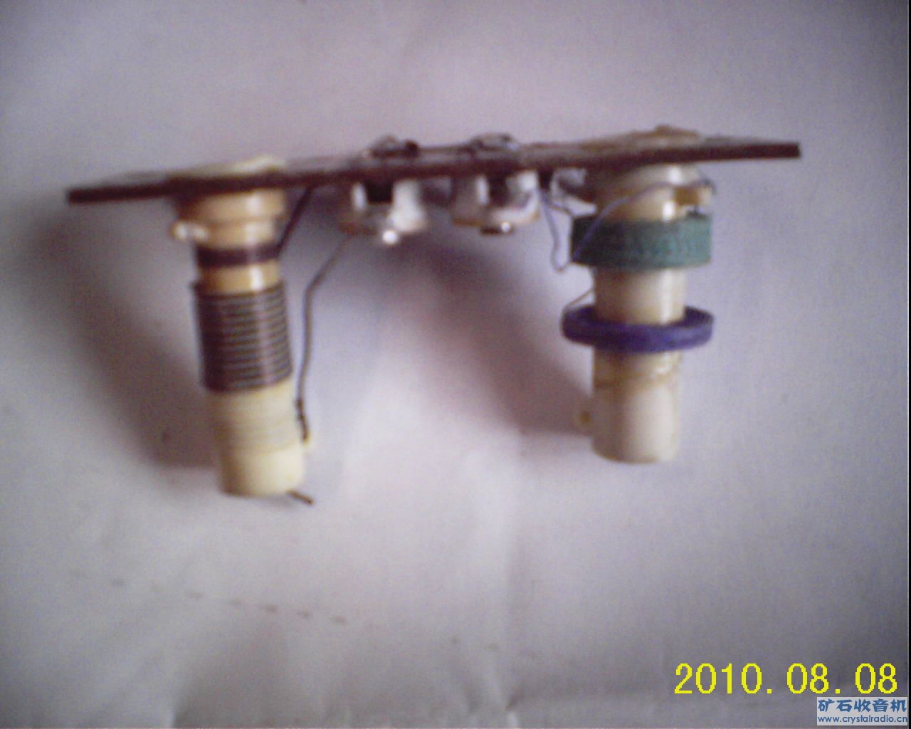

8、绕制线圈:
   在做好的骨架上采用密绕法绕制,测量电感量时应将屏蔽罩罩上后测量;否则,罩上屏蔽罩后,电感量会大大下降。

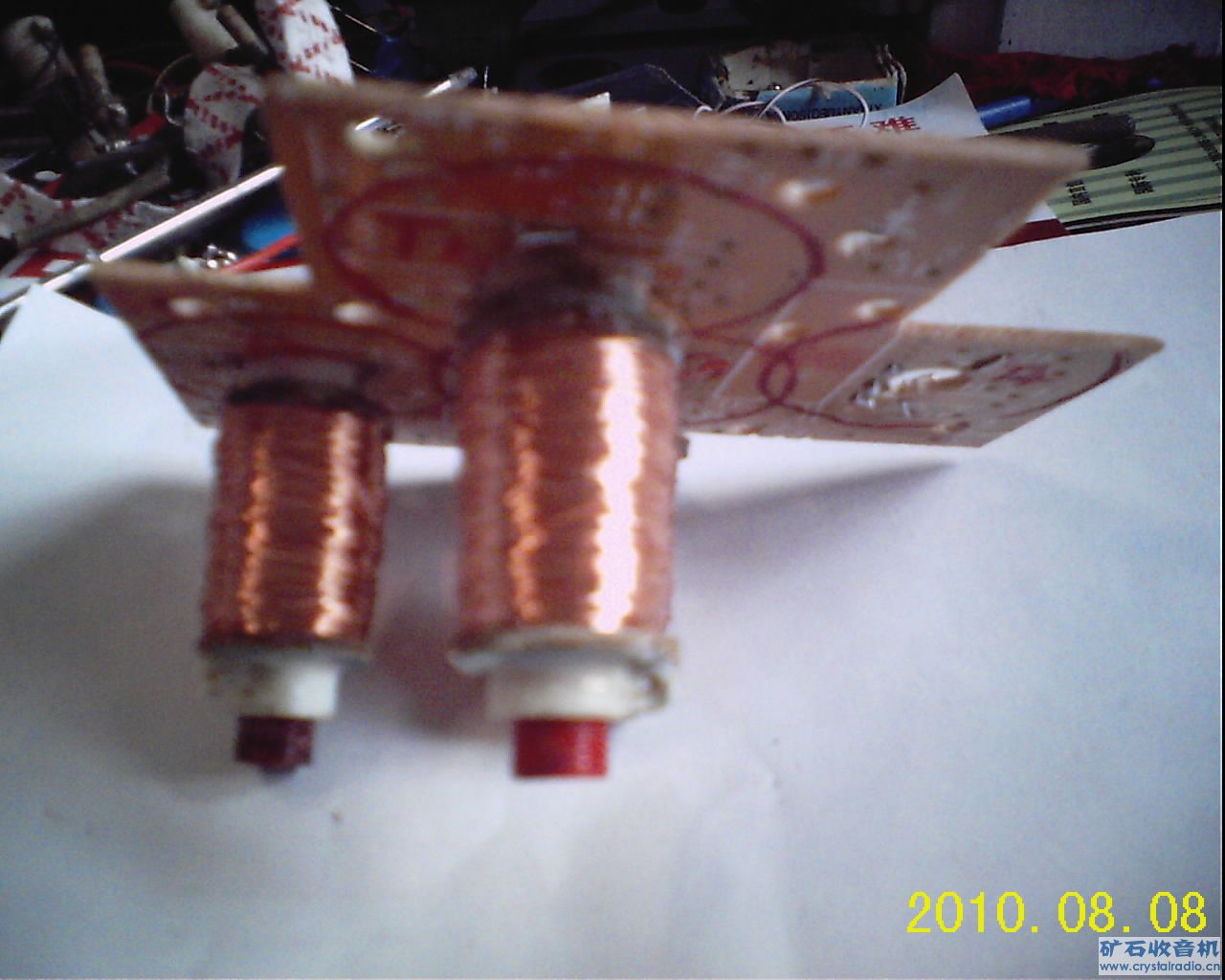

9、绕制好线圈后将线圈用胶固定在底板上,在下是边绕制边固定的:
[ 本帖最后由 diannaoyisheng 于 2010-8-13 12:26 编辑 ]

10、绕好线圈并固定好后,将屏蔽罩罩上并固定好:
带有接地极的固定架。这个接地极固定架用固定螺丝与底台完成屏蔽接地。
[ 本帖最后由 diannaoyisheng 于 2010-8-12 15:51 编辑 ]

11、依据电路需要,测量好电容容量后焊接在线圈底板的相应接线端子上:
12、在各接线端子上焊接好导线,导线要留有余地,但正式组接时要使导线尽量短。

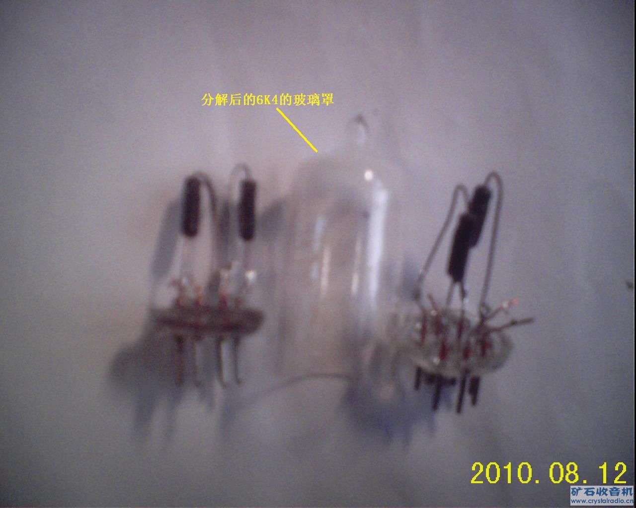

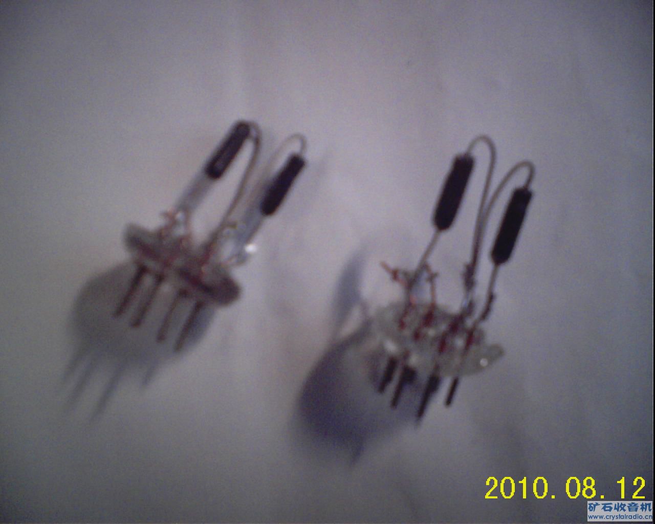

今天,为了测试6H2与2Ap9作开关管在输出音质上有何区别,砸了两只老化了的6K4:
用6K4的玻璃管架,将2AP9按6H2的结构焊好:
上机替换后的结果是:不细细的品是听不出差别的,细品后还是6H2做开关管好。可能是心理因素。
分解后的6K4的玻璃罩尚未决定是否粘回管架上去:
[ 本帖最后由 diannaoyisheng 于 2010-8-12 17:37 编辑 ]
