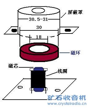

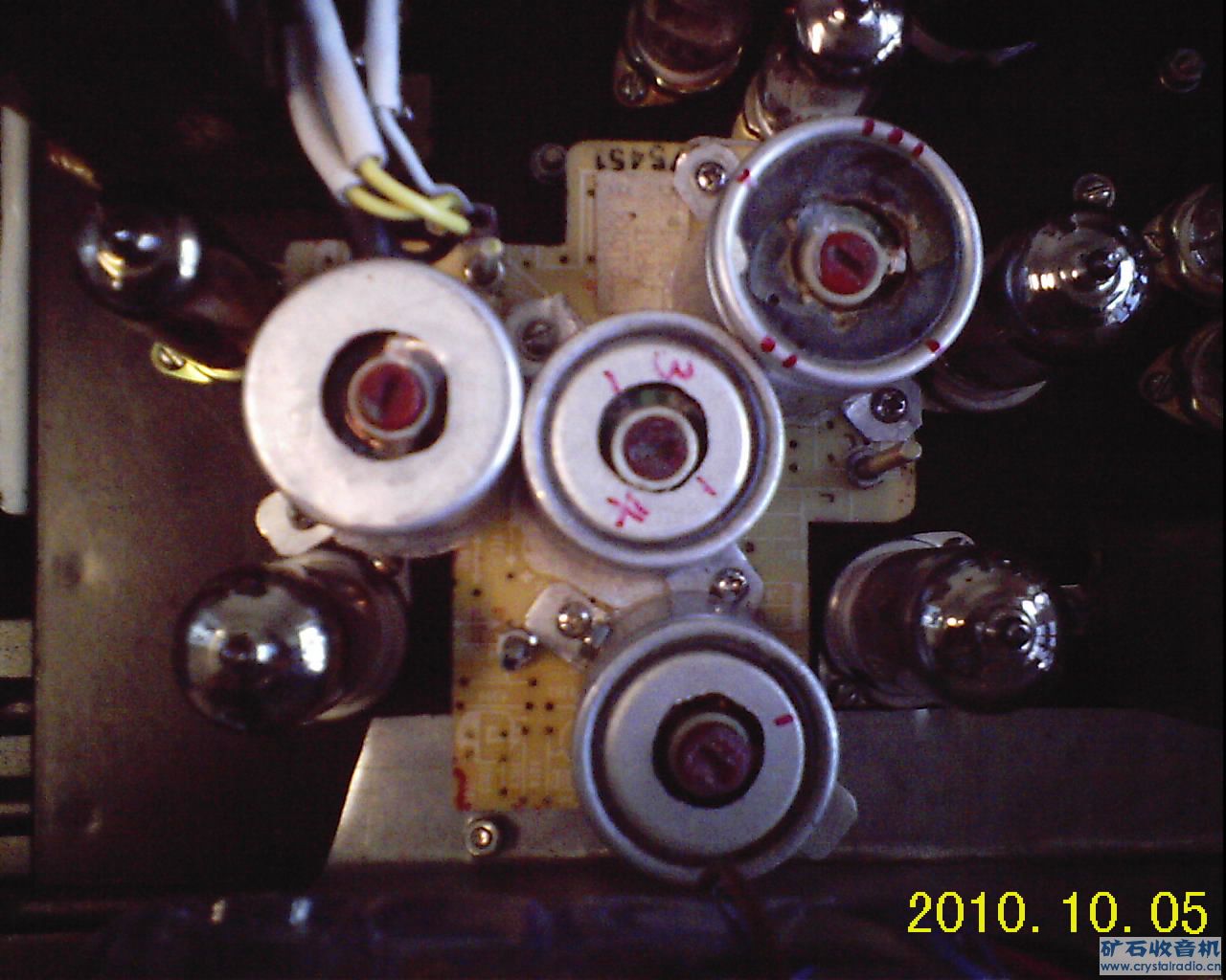

将内径为31mm的铝电容壳做成屏蔽罩,再将磁环依次放入屏蔽罩,用纸片将屏蔽罩与磁环之间的缝隙填满以防止磁环滑动。
  经试验,以线圈祼着测量的值为基准:
  1.当加上铝屏蔽罩时,电感量明显下降,大约下降40%;
  2.当加上两个磁环的铝屏蔽罩时,电感量与祼时的值相当。
  3.当加上三个以上磁环的铝屏蔽罩时,电感量有所提高。
这样就减小了线圈的体积,减少了相移。大大地提高了解码分离度。
 楼主| 发表于 2010-10-6 18:51:36 | 显示全部楼层
实验证明,磁环可以抵销铝屏蔽罩带来的电感量的损失。

装配示意图:

以下是实验数据(单位:mH):
标号祼体铝罩铝磁
T136.725.539
T248.631.552
T326.3518.330.7
T48.535.389.05
最终分别将各线圈拆除一部份后,边拆边测,将磁芯全部旋入时:
T1=29.9mH   工作点=25.5mH
T2=35.32mH  工作点=31.52mH
T3=20.95mH  工作点=18.26mH
T4=7mH         工作点=6.28mH。
经过统调,整机灵敏度有所提升。弱台音量也可接受了。

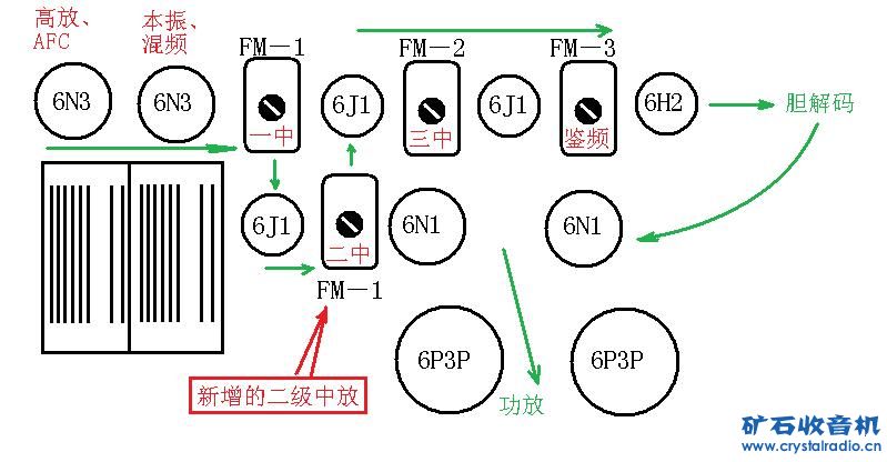

虽然此机在前面增加了6J3高放,但灵敏度及弱台音轻的现象并没有多大改善。
    今日公休,忽然间想为此机再加一级中放。想做就动手,找出来FM1号中周,将原来6J3高放管位置变更为二中放6J1。拔掉所有的管子后,在二中放管的旁边开个直径22mm的中周安装孔,依据布线走向,确定6J1及中周管脚的安装方向,固定好管座及中周,接原来二中放的接线方式选择元件,焊接完成后,检查无短路、无错误后,加电------
        哇!未调中周呢,广播声就比原来大了很多。调整中周、统调,嘿嘿!弱台的灵敏度上来了,声音大幅度提高,已完全满足收听了,此机终于达到了满意效果。
为了音质更好,将原低放管6N2换为了6N1,6N1的声音确实比6N2好。
      结论:DIY胆FM应当至少3级中放,不然弱台音轻的问题无法根治!
[ 本帖最后由 diannaoyisheng 于 2011-4-3 22:04 编辑 ]
 楼主| 发表于 2011-4-9 08:27:30 | 显示全部楼层

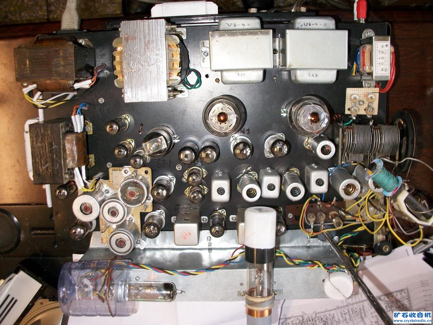

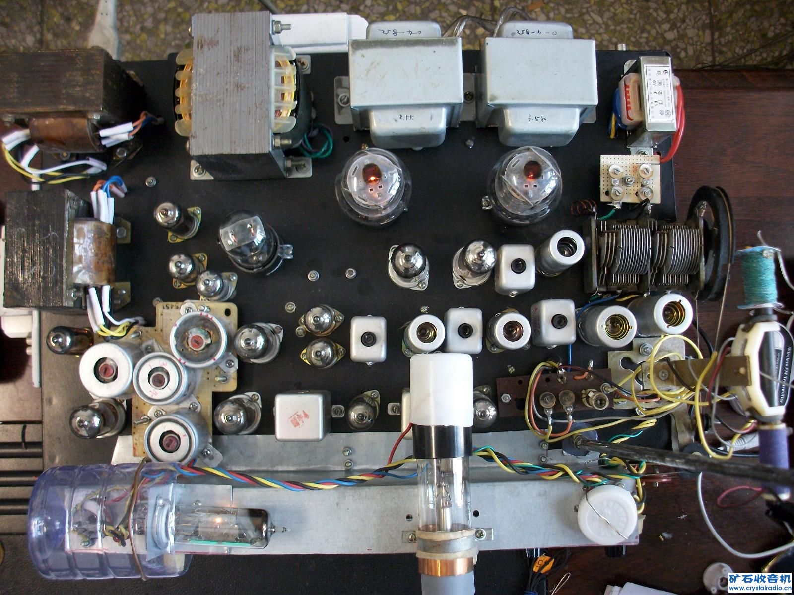

加二中放之前后对比:
之前:
之后(现状):

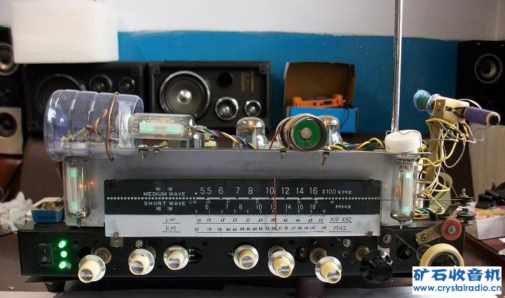

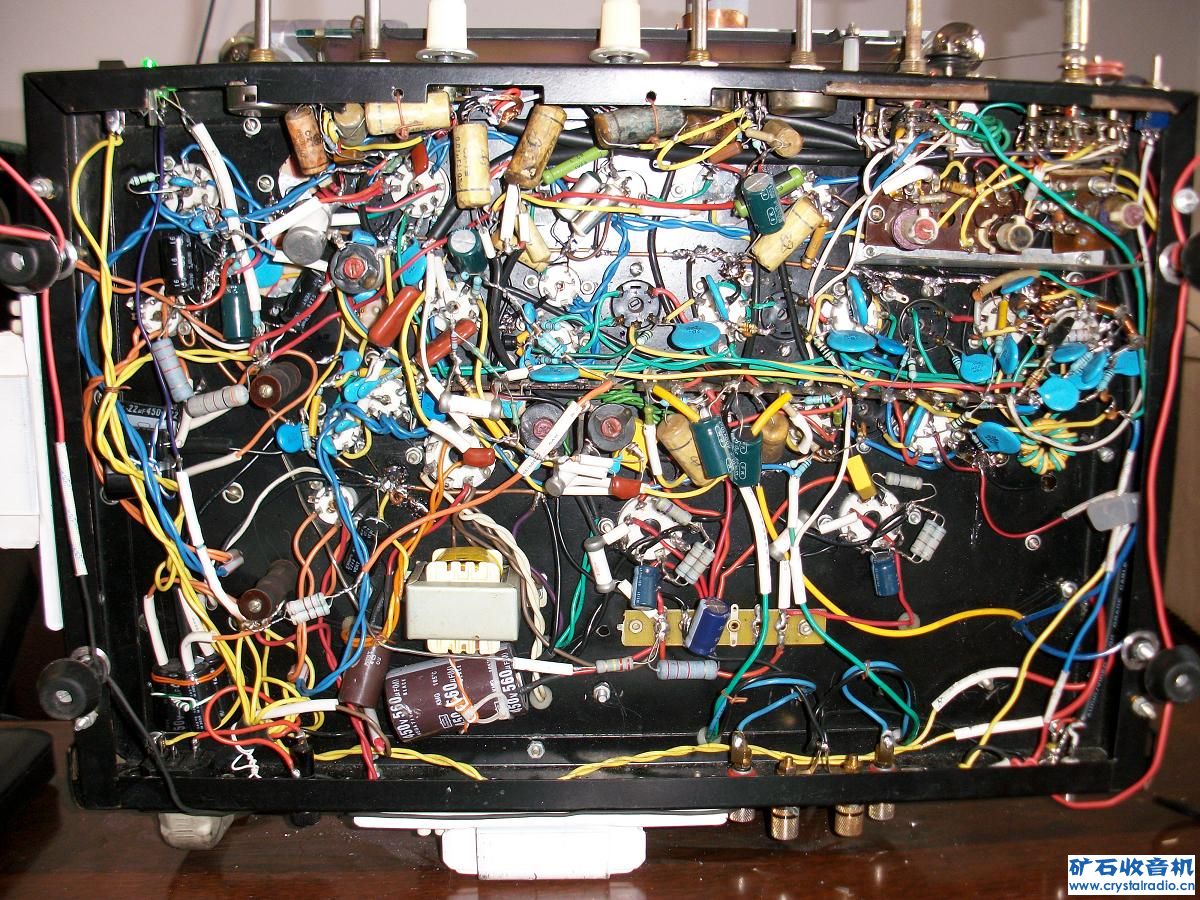

正脸:
底面(够挤!够乱!)

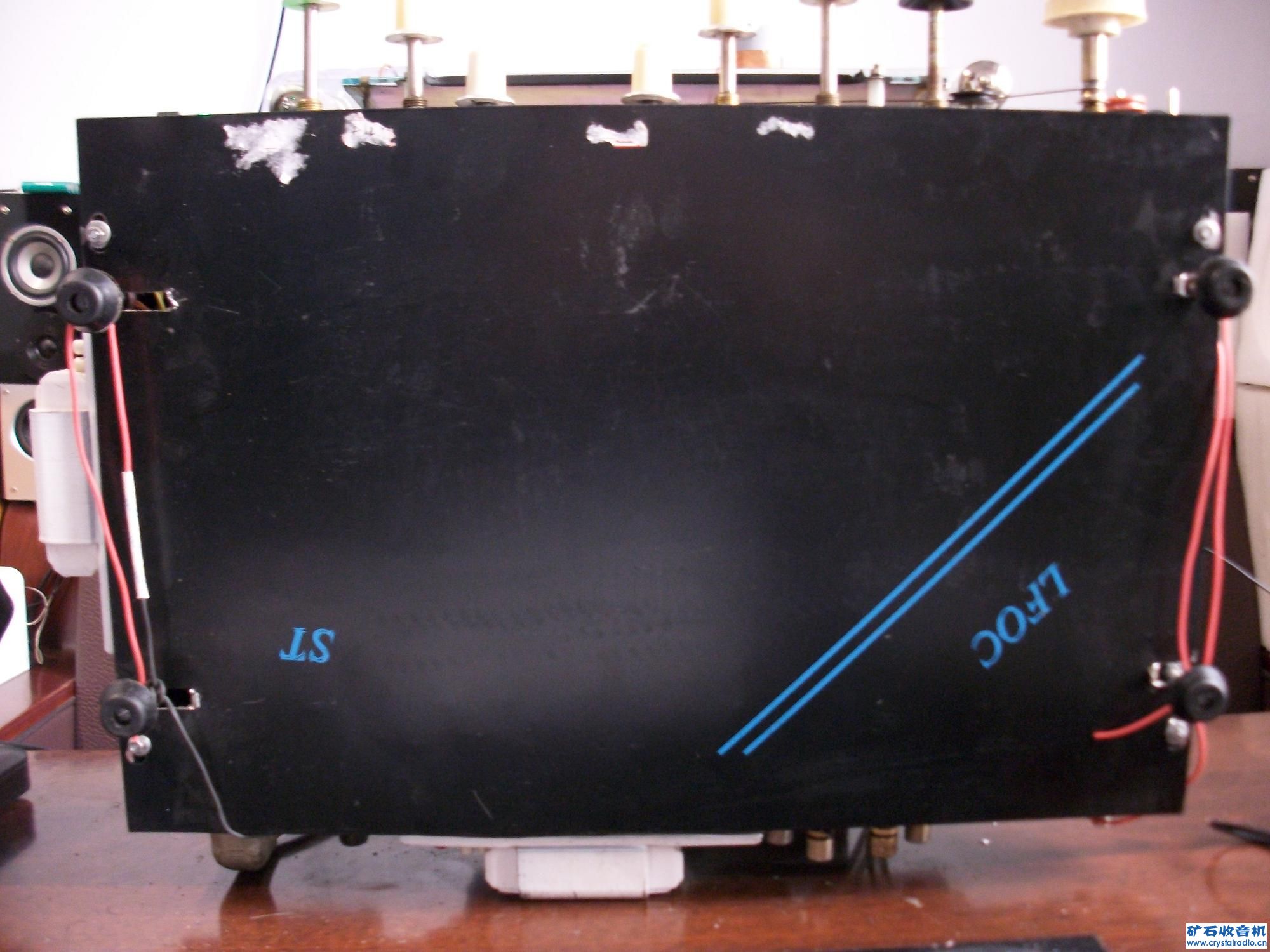

 楼主| 发表于 2011-4-9 08:47:33 | 显示全部楼层
加上底板后:
 楼主| 发表于 2011-4-9 08:49:26 | 显示全部楼层

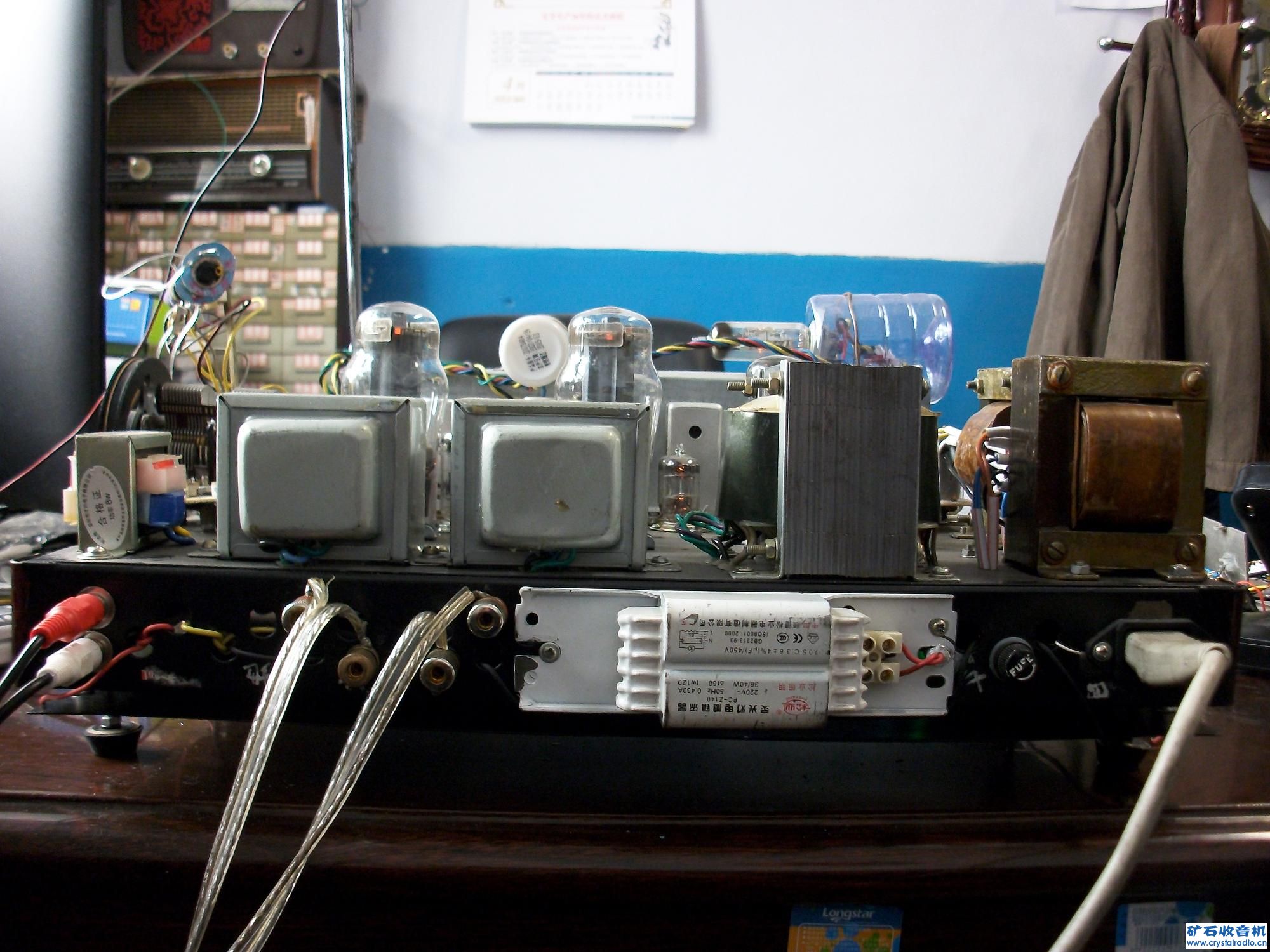

后面(接口):
