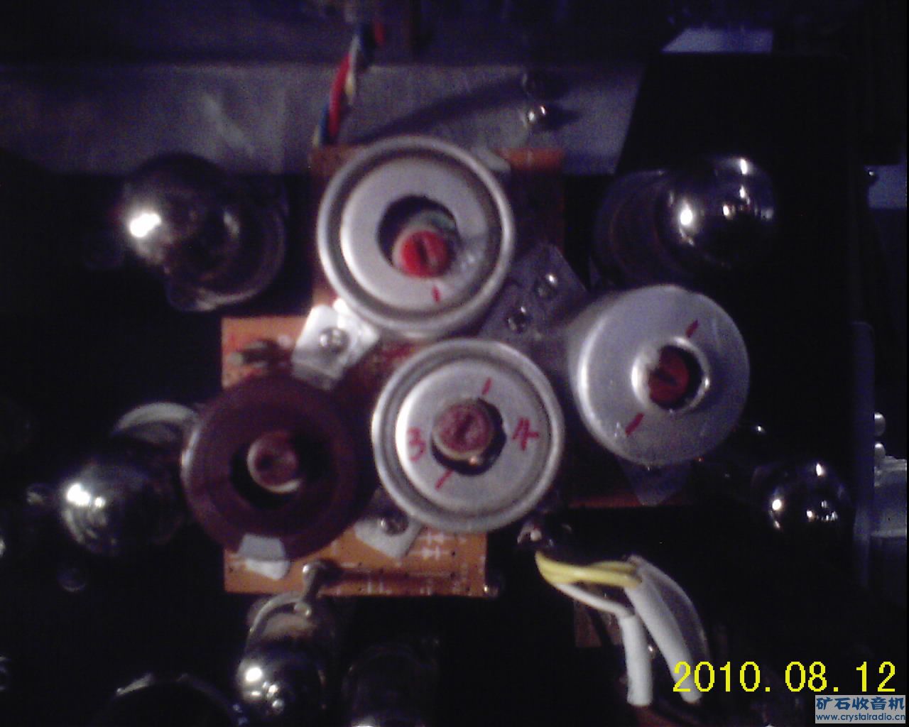

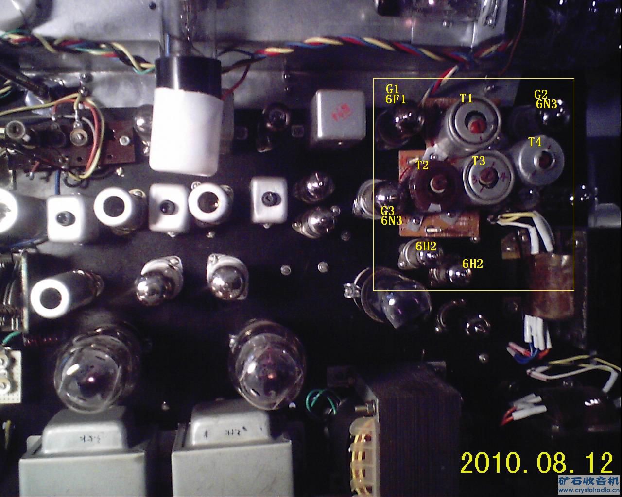

解码电路在底上的工作位置:
好了!不折腾了。本机到此DIY完工!谢谢老师们、朋友们、坛友们的全心、鼎力帮助!

今天将重新绕制的解码器线圈上机进行了测试。接好后加电,收一调频台,哈哈,立体声指示猫眼闭合了,可见有19KC左右的信号了。

在没有专业仪器的业余条件下,分离度也可达到左声道30分贝右声道28分贝的~~您只达到25分贝,有可能各谐振回路线圈的在达到需要的电感量是的匝数过多,导致相移过大造成,呵呵~~如果能找到合适的磁环或瓷罐罩在线圈上,会在需要的电感量下匝数减少很多很多。
另,解码器的第一级放大(信号分离放大)的阴极回路中的那个电容是否做了精细的调整呢?这个电容对整机分离度至关重要,必须仔细调整。

可能是醉翁老师分析的这些原因,G1阴极电容已小心调试。现已满足现状了,日后找到了足够的磁环后,装在屏蔽罩内,已增加电感量,拆除部分线圈,再行调试。
先前失败的主因是:1、线径太细0.07;2、磁芯太短15mm;3、屏蔽罩过小;4、祼体量电感,结果罩上屏蔽罩后,电感量大幅减小,致使谐振在更高的频率上。
此次得到了立体声的主因是:1、线径改为0.14mm;2、磁芯长22mm;3、屏蔽罩直么30mm;4、带上屏蔽罩测电感的实际应用值,得到了较准确的电感量,上机后频率接近设计值,只需稍作调整。

好不容易淘到了合适的磁环30*18*6,但有两个屏蔽罩内径又不够了,好在有老朋友相助,送了一只50V1000uF的铝壳老电容,内径为31mm,长度为16CM,刚好可以做两个屏蔽罩。国庆节这几天就动手重新改制了立体声解码器线圈,并试验了屏蔽罩与电感量的关系。明日上试验数据吧。
 楼主| 发表于 2010-10-5 09:35:33 | 显示全部楼层
淘到的磁环尺寸为:外径30mm、内径18mm、厚6mm,工作频率为10KHZ至100KHZ,刚好用于解码线圈。
