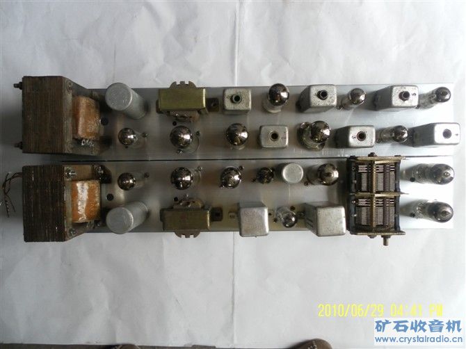

调频、调幅长中短波、双声道一体机DIY收工

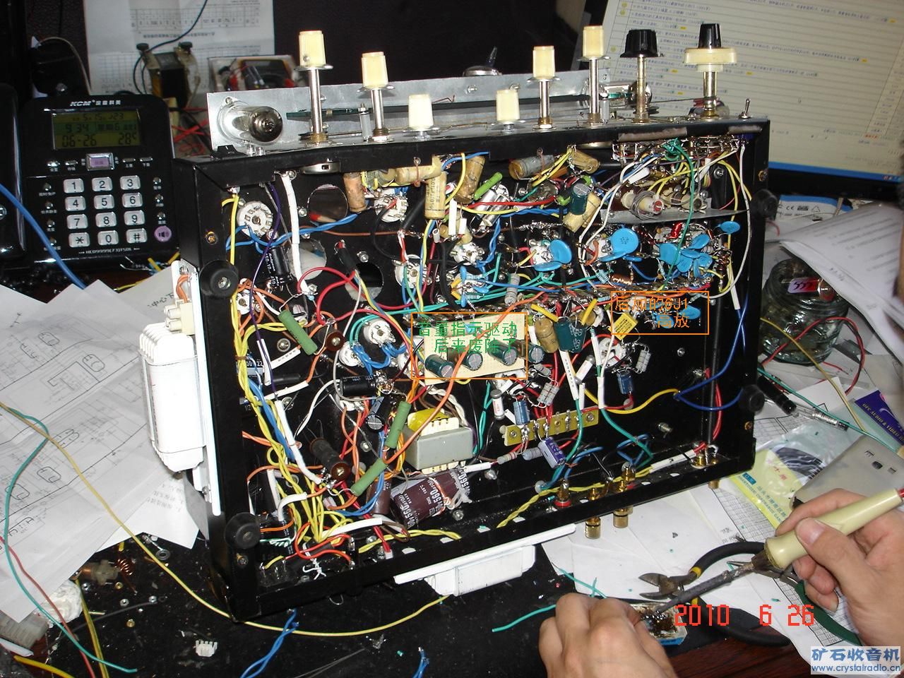

6月22日,调频直至今日终于出了声音。原来中放一直调不通。昨天重新对照了一下管脚,发现6H2的两个阴极画图时脚号标颠倒了。改正后出声了。就是声音太轻了,覆盖68MHZ--112MHZ,本地强台声音尚可,弱台音量最大可轻闻。将波兰机的中频信号加入本机后,调整中放,声音纯净而厚重。接通本机的高放与本振后,本地的强台声大正常,弱台就是音轻。调整高放无果。

6月26日,为了试验高放电路,另开一孔,加一6J1高放,虽然弱台稍有增强,但终究是不值一闻。考虑到电台改成了诊所、药铺,于是想至此暂停解决弱台的问题。这是此机目前存在的第一个问题。
      但还是每日进行一点尝试。

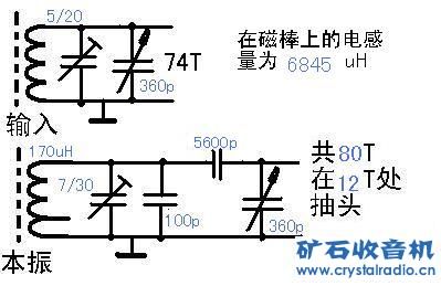

6月30日,暂停了调频部分的调试。准备给它长波波段。下午绕了输入和本振线圈。长波输入线圈与中波输入线圈在同一根磁棒上,本振线圈用拆机的中波本振骨架绕制,设计频段为135KHZ至540KHZ。装上后未起振。估计线圈参数不正确。
7月1日,longshort朋友提醒:可能本振线圈抽头太高了。于是经过重绕本振线圈,调整电容容量。长波本振工作了,接收频段已调整为100KHz--504KHz。
输入线圈未查圈数,是边绕边测的。
拆红灯711-2的中波天线:线圈最多的那一组绕了长波天线输入线圈,绕完上磁棒,一测正好。
                       少的那一组正好绕了本振线圈。
真是巧合。
磁棒是红灯711-5的。就是在原有中波磁棒另一端加装了长波输入线圈。

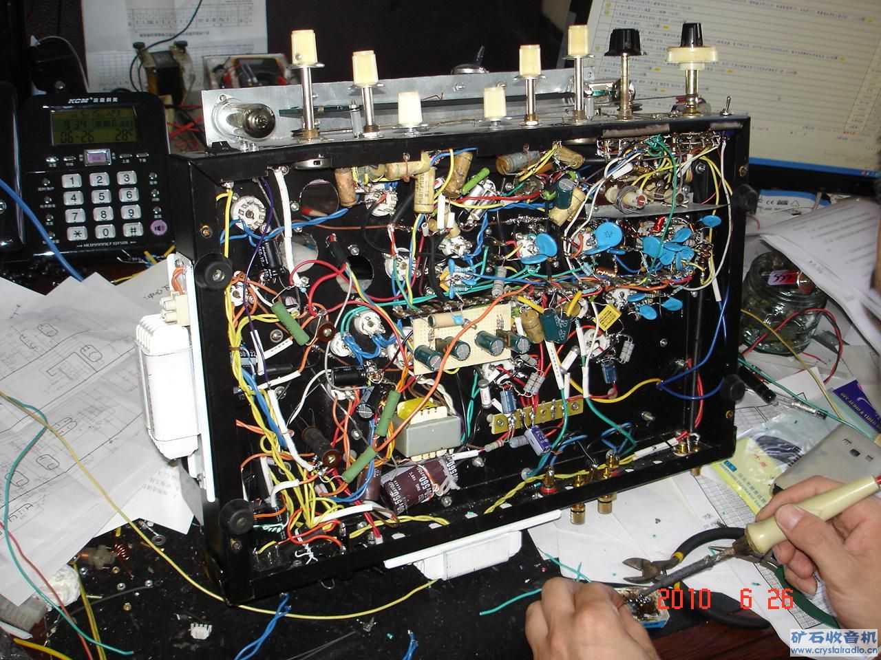

 楼主| 发表于 2010-7-13 23:37:23 | 显示全部楼层
要休息了。明日继续汇报!
因底台空间狭小,元件够挤、布线够乱!看着眼晕!
