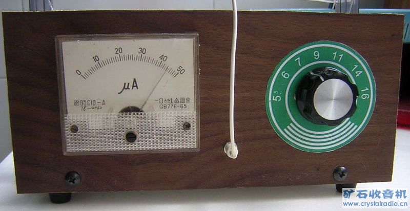

前一阵试着做了个环形天线矿石机,实际的效果比我想象的好很多。这两天将其重新整理了一下,把环形线圈又做大了些并加了块电流表。

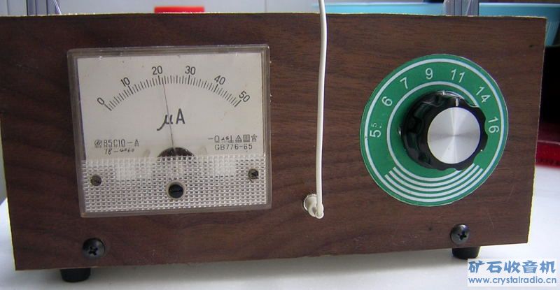

实际效果:放在房间靠窗口处可以清晰的收到9个电台,最强的江苏台有40多微安,另一个强台有20多微安,还有3、4个电台在5到20微安之间,剩下几个台有2、3个微安。此机的选择性也很好,电台之间分的很清楚,没有窜台的现象。这个效果多少还是有点出乎我的预料。
环形天线的直径大约60cm。

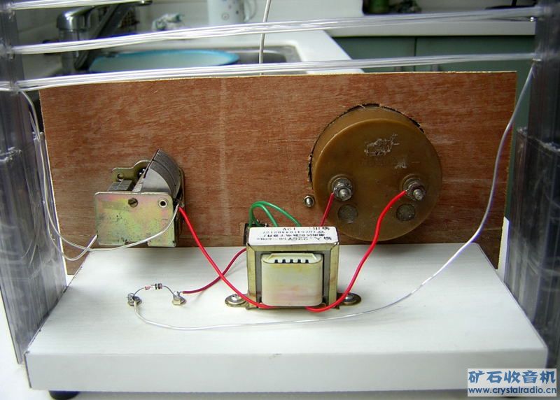

元件就是这几个。
几个强台的电流。

值得俺好好学习。用的什么线?

 楼主| 发表于 2010-6-9 16:14:47 | 显示全部楼层
原帖由 老矿友 于 2010-6-9 15:24 发表
值得俺好好学习。用的什么线?
0.5mm耐高温线,闲置的线拿来用的。
