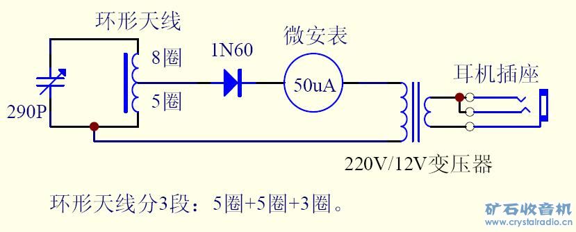

发表于 2010-6-9 18:13:42 | 显示全部楼层
你那个电流表咋接的,给个电路图

 楼主| 发表于 2010-6-9 20:33:50 | 显示全部楼层
回楼上两位:
线圈分了3段,从外向里分别是5圈、5圈、3圈。本来每段都是5圈,实验后电感太大了,最里面 的一段拆了2圈。
分段主要是为了减小分布电容,实验证明这样分3段已经可以满足频率覆盖的要求。
下面是原理图。

发表于 2010-6-9 20:57:49 | 显示全部楼层
原帖由 bd4rg 于 2010-6-9 17:40 发表
其实我也没有测电感,就是根据实验结果调整圈数。总圈数13圈,在5圈出抽头接检波器。配的可变电容是290P。
图上只看到三匝。能否详细介绍每匝绕的位置?以便俺偷师。
