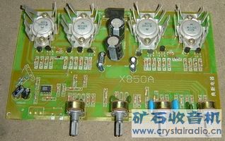

真不错是按线路图来排列元件的。
发表于 2010-6-18 23:14:48 | 显示全部楼层
850双声功放板 就是用3DD15的, 本地有850套件卖.  在学校实习时装过850板, 声音一般的说!

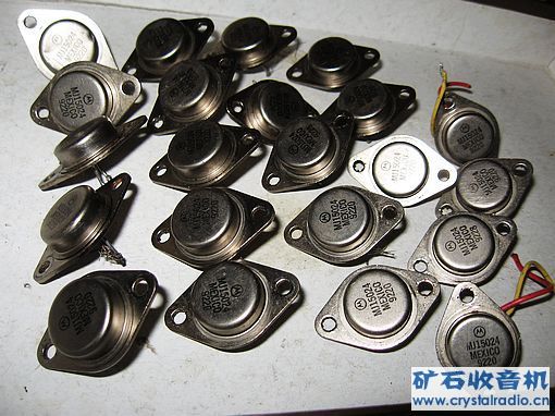

改用我出的MJ15024吧
原帖由 小鱼儿NN 于 2010-6-18 23:14 发表
535206
功率大音质好

有个疑问。楼主用两个1N4001当3DD15恒压偏置电路,3DD15的静态电流是多少?不会是接近0吧
aaa555000 发表于 2015-1-15 09:52
这种用两个1N4001当未级的恒压偏置,是上世纪八十年代中国山寨功放的“创新”,貌似不合理,但实际运用意 ...
学习了。 搂主要是能测量一下静态电压,标注上就更完美了
按照楼主电路2个1N4001电流大约1mA,电压应该在1.2V左右

前面用的塑封管不够怀旧。
发表于 2015-1-15 12:23:16 | 显示全部楼层
缺自举。
这焊法,和俺当年差不多啊,我是用玻璃钢的板子。
