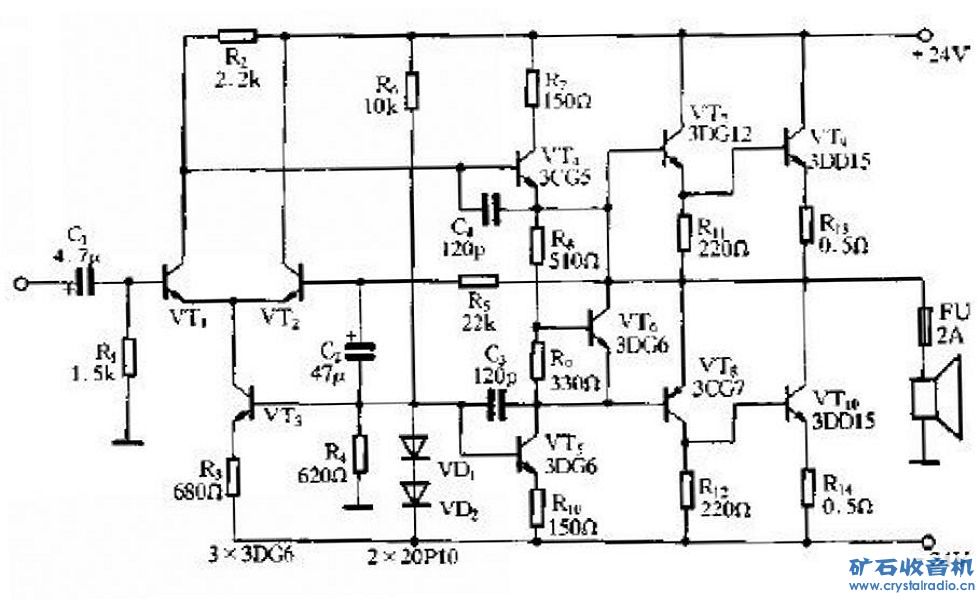

DIY怀旧3DD15立体声功放

最好不用用3DD15,3DD15,C1942,3DK108等对比,还是C1942声表现不错,最好做成前极差动放大和横流源的,用稳压24伏供电,哪功率和声音就都不错了。

原帖由 zp6936 于 2010-5-19 19:05 发表
我买到8070厂的塑封3DD15A,测量耐压都在100v以上,有的都在300v以上,感觉很好。
没有ocl电路的3DD15吗?
下面就是两个3DD15的OCL功放电路图,第一个原是本坛苏老师提供的,在此感谢苏老师。第二个是网络上的一个功放套件的电路图,其中老美的2N3055可用3DD15代换。
