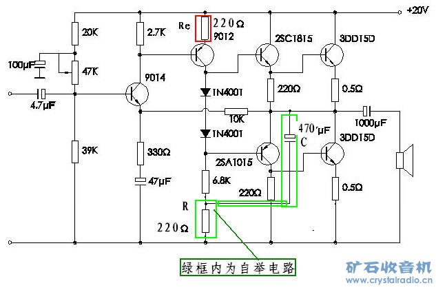

建议,做两点改进:
1,在推动级的发射极内串入电阻Re,增强工作点的稳定性;
2,加上自举电路 ,用以扩大推动级的动态范围,进而增加输出功率,见下图:
[ 本帖最后由 呜呼 于 2010-5-15 19:08 编辑 ]

呜呼版主,9012发射极加电阻不行的,中点电压调不正,调正了声也失哑,加自举电路正常。去掉9012发射极电阻,都正常了。

呼版的射极电阻太大了,换成10-20欧的电阻就行啦。

谢谢,是这回时,电阻太大了,电位抬的太高,使推动极没进入饱和放大状态,谢谢。

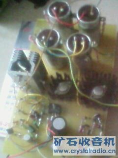

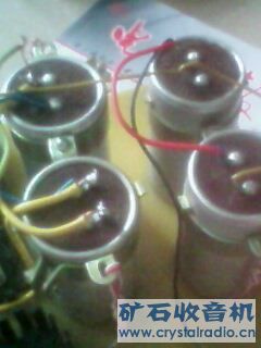

手机照的,没你跑电路跑的好,还没弄完,没杂音,滤波电容3300UF,输出电容是69年产的天和电容,每个50伏,1000UF,两两并做输出,不象有坛友说的没低音,层次清晰,低音够用的,没想到69年的电容,容量基本没小,还得过去的质量。电源24伏,再提到35伏,哪功率就不错了,感谢呜呼版主重画的电路,加自举后,功率明显提升,谢谢。也再一次感谢你提供的电路。输入和47UF电容用的是钽电容,一个声道电阻基本上是金属膜电阻,还有,不好翻,太多了,所以另一声道没用金属膜。

看到“sun410910961”的作品,感觉很不错,PCB板比我那旁门左道的木板好多了,用的元件质量也比我的强很多(我这除了3DD15是买的,其余全是拆病机上的),晚辈在此向前辈学习了 。个人认为要为3DD15平反,它的音质还是说得过去的,并不象流传的那样缺这个少那个的

一样的,也是木板,用废锯条钻的眼啊。也是用铜线连的,都是手里废品,没花钱的,主要是有怀旧感,所以把哪四个大电容弄上了。

变压器小了点,供电电压20V,每个声道约10W输出功率。
3DD15D反峰压可达200V,加大变压器、提高供电电压、增加散热片,音质和功率都能上个档次。
